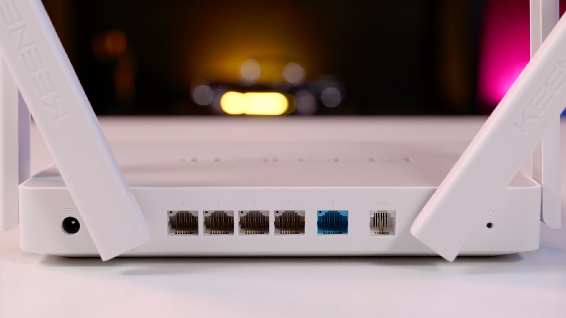

Daha önce incelediğimiz çok hesaplı Keenetic modellerinde 100 Mbps Ethernet portları vardı, burada ise 1 Gbps portlar mevcut. 5 Adet 1 Gbps port sayesinde hem cihaza bir diğer interneti ethernetten vermek, hem de farklı cihazlara çok hızlı ve istikrarlı kablolu bağlantı yapmak mümkün.
Kablosuz ağda ise 2.4 GHz bandında 400 Mbps kablosuz bağlantı, 5 Gbps hattında 867 Mbps sunabiliyor. Yani uzaktaki bir cihaza 2.4 ile erişebilir, yakındakilere 5 GHz üzerinden 4K video aktarımı bile yapabilirsiniz. 4 Adet 5 dbi yüksek kazançlı ve yönlendirilebilir anteni var.

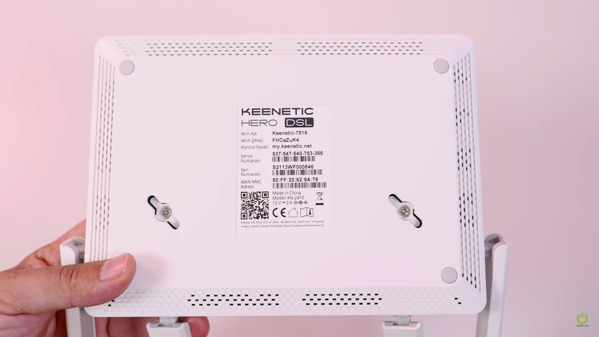

Arkasında askı için gerekli vida yuvaları var, yani duvara asabilir ya da bir rafa, masaya koyabilirsiniz. Üzerinde biri 2.0 biri 3.0 iki adet USB Type-A portu var, yani indirme için ya da dosyaları harici diskten ağa paylaştırmak için de kullanılabilir. Kişisel bulut, Torrent, FTP sunucu, yazıcı sunucu gibi seçenekleriniz var.

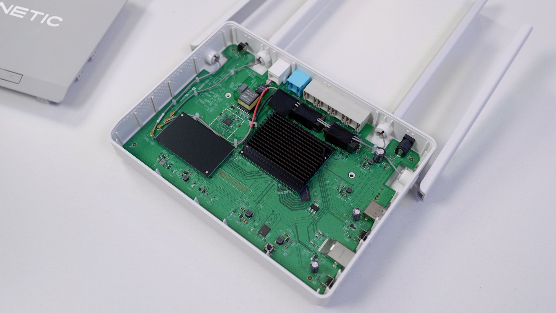

Bu işlemleri yapabilmesi için çift çekirdekli ve 900 MHz frekansında bir işlemcisi var. Ancak Keenetic’in esas güçlü yanı içerisindeki modüler yazılım sistemi. Modül modül özellik ekleyip çıkartabiliyorsunuz. Gelişmiş Router özelliklerine modem özelliklerinden sonra dönüp detaylıca değineceğiz.
