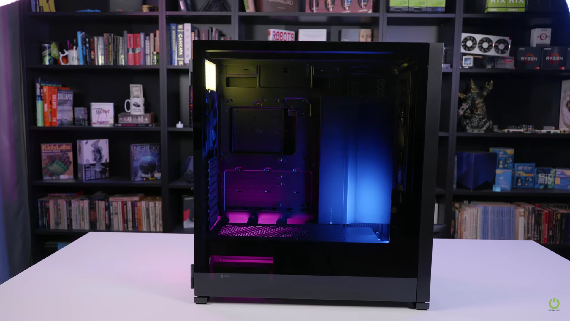

Kasanın bir kapağı tamamen karartılmış temperli camdan, diğeri de düz çelik sacdan imal edilmiş. Her iki kapak da alttan ve üstten birbirine geçen klipslerle kapatılıyor, 2 adet menteşe ile açılıyor. Üstteki menteşelerde birer yıldız vida var, bunları söktüğünüzde kapakları tamamen çıkarabiliyorsunuz.

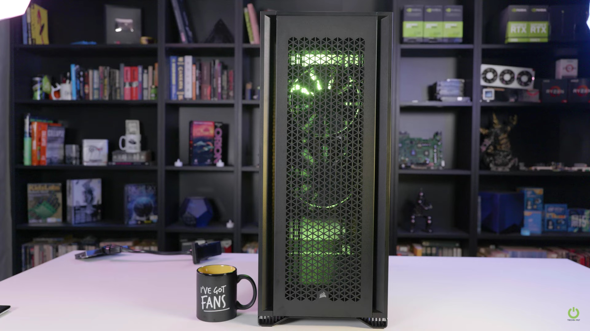

Yan kapaklar gibi kasanın delikli ön ve üst panelleri de hiçbir alete ihtiyaç duymaksızın elle kolayca çıkarılabiliyor. Bu panelleri çıkardığımızda ön kısımda plastik çerçeveli bir toz filtresi, üst kısımda da mıknatıslı toz filtresi bizi karşılıyor. Bir toz filtresi de arka kapak üzerinde var. Bu filtre anakarta paralel duran opsiyonel fan ve radyatör montaj noktasına bakıyor. Bunların erişimi ve yıkaması kolay. Kasaya takılabilecek fan sayısı düşünüldüğünde bu iyi bir haber. Ve tabii kasa altındaki güç kaynağı fanı için toz filtresini de unutmayalım.
Dikkatimi çeken bir diğer nokta da bu kasaya fan veya radyatör takmanın kolaylığı oldu. Hem üst, hem de kasa önünde fan ve radyatörleri takmanız gereken metal braketler birkaç vida gevşeterek çıkarılabiliyor. Masanızın üzerinde rahatça çalışarak parçaları bunlara takıp daha sonra bu braketleri kasanıza monte ediyorsunuz.

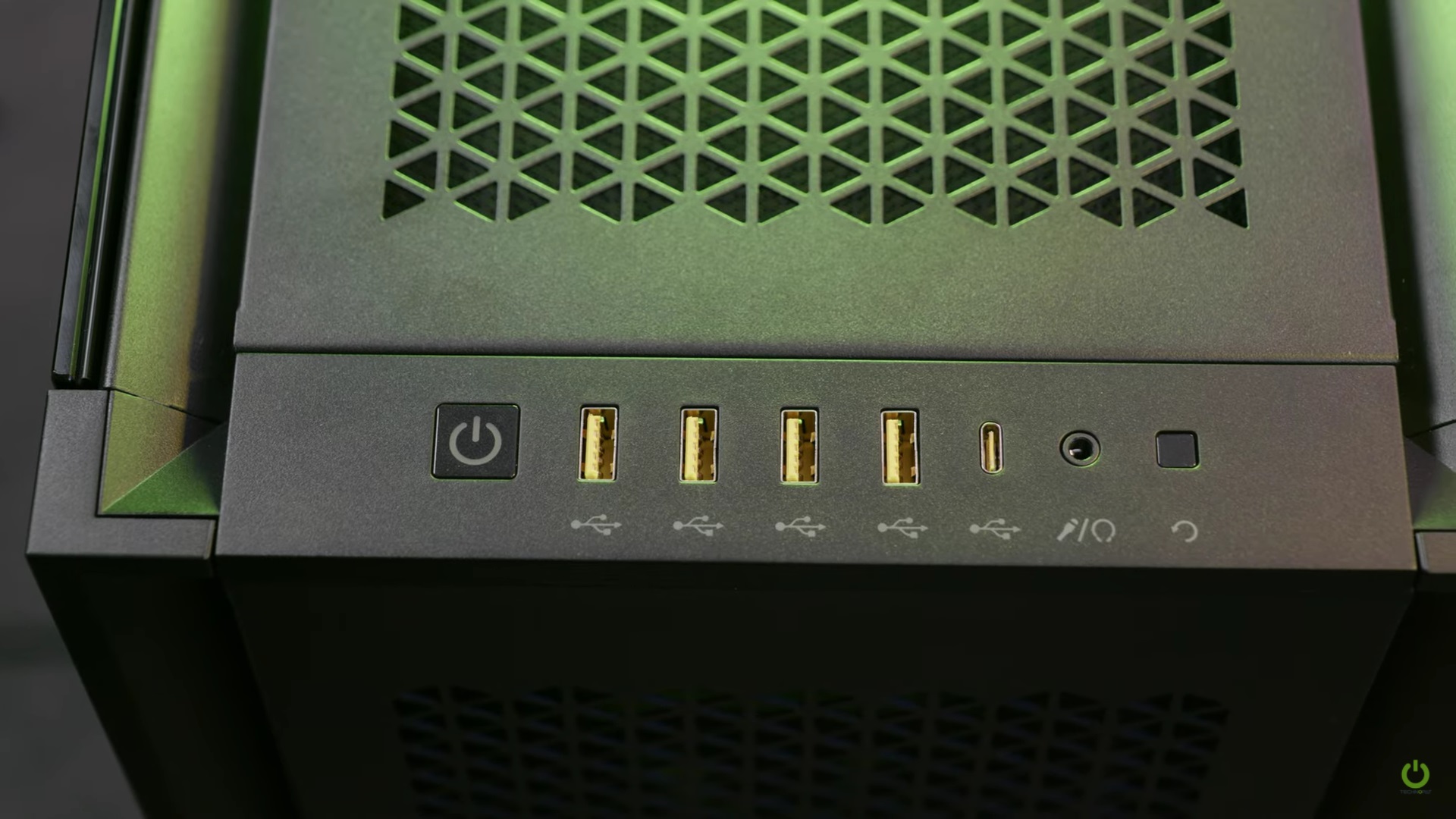

Öndeki giriş çıkış yuvalarının zengin tutulması bir diğer hoşuma giden özellik oldu. Burada 4 tane USB 3.0 tip A yuva, bir tane USB 3.1 tip-C yuva, birleşik 3.5 mm kulaklık jakı, reset ve güç tuşları var.

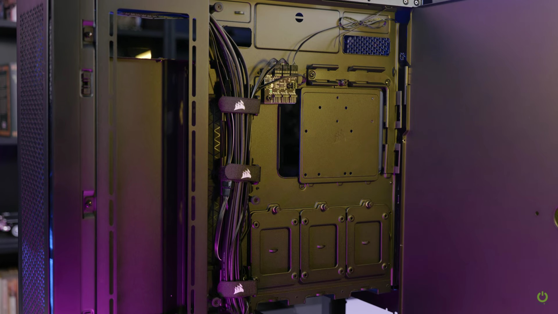

Kablo yönetimi Corsair’in üzerinde durduğu bir başka alan olmuş. Hacim büyük olunca kablo yönetimi için alan ayırmak da kolaylaşıyor haliyle. Arka kapağı açtığınızda daha küçük ikinci bir iç kapak bizi karşılıyor. Bu kapak da mıknatıslarla yerinde tutuluyor. Bu kapağı açtığımızda 30 mm’lik bir alanda kabloları düzenlememize izin verildiğini görüyoruz. Burada kabloları yönlendirmek için kanallar ve kablo kelepçelerini bağlamak için pek çok nokta bulunuyor.

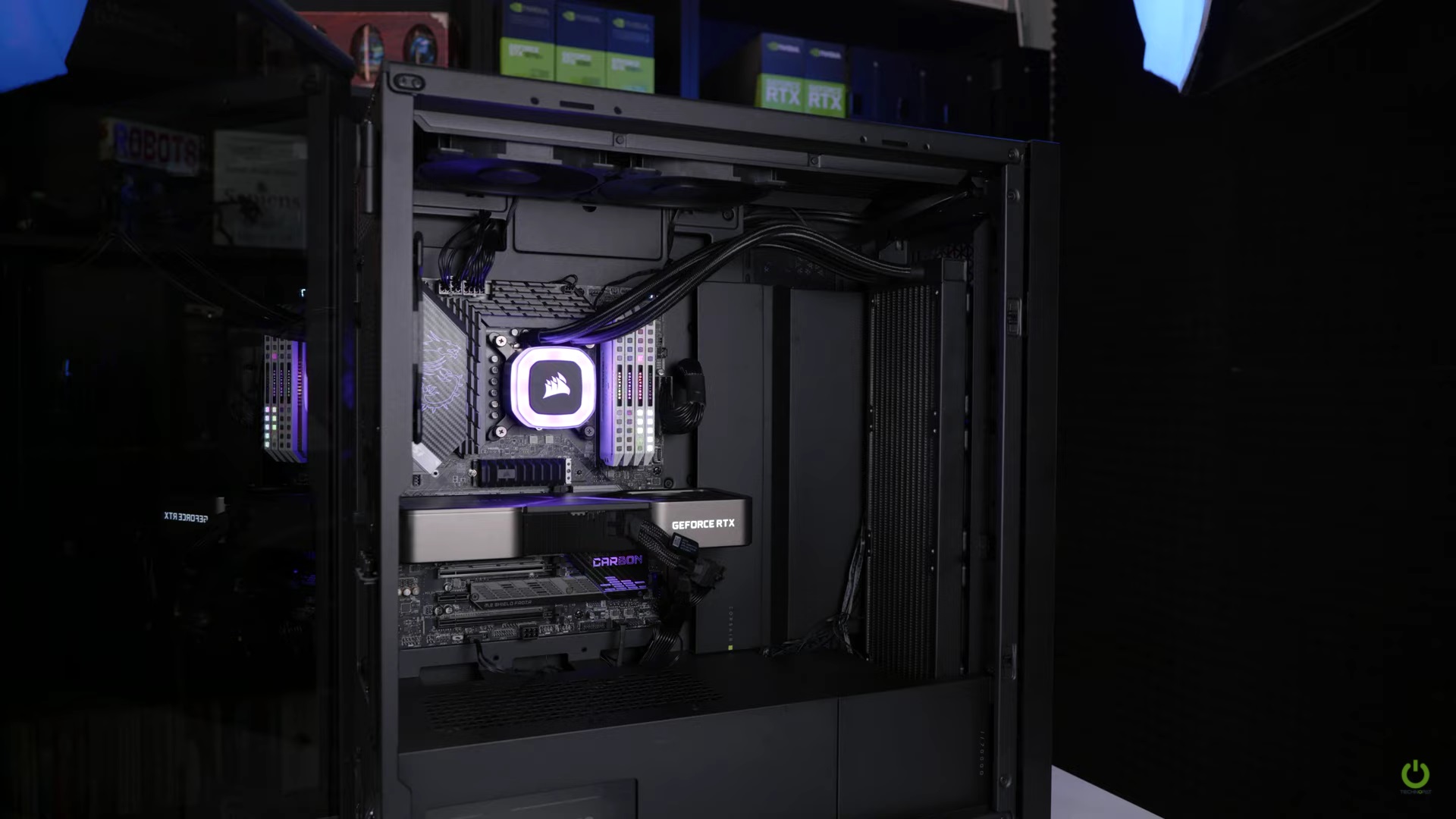

İster özel sıvı soğutma, ister hava soğutma kullanın ekran kartını dikey koymak daha havalı gözüküyor. Ama bazı ekran kartlarının soğutucularının 3 PCI-Express yuvasına kadar yer kapladığını görüyoruz.
Corsair 3 yuvaya kadar yer kaplayan ekran kartları için destek sunduğunu belirtmiş. Ancak kasayla gelen bir PCI-Express uzatma kablosu yok. Bunu kendiniz ayrıca satın almanız gerek.
