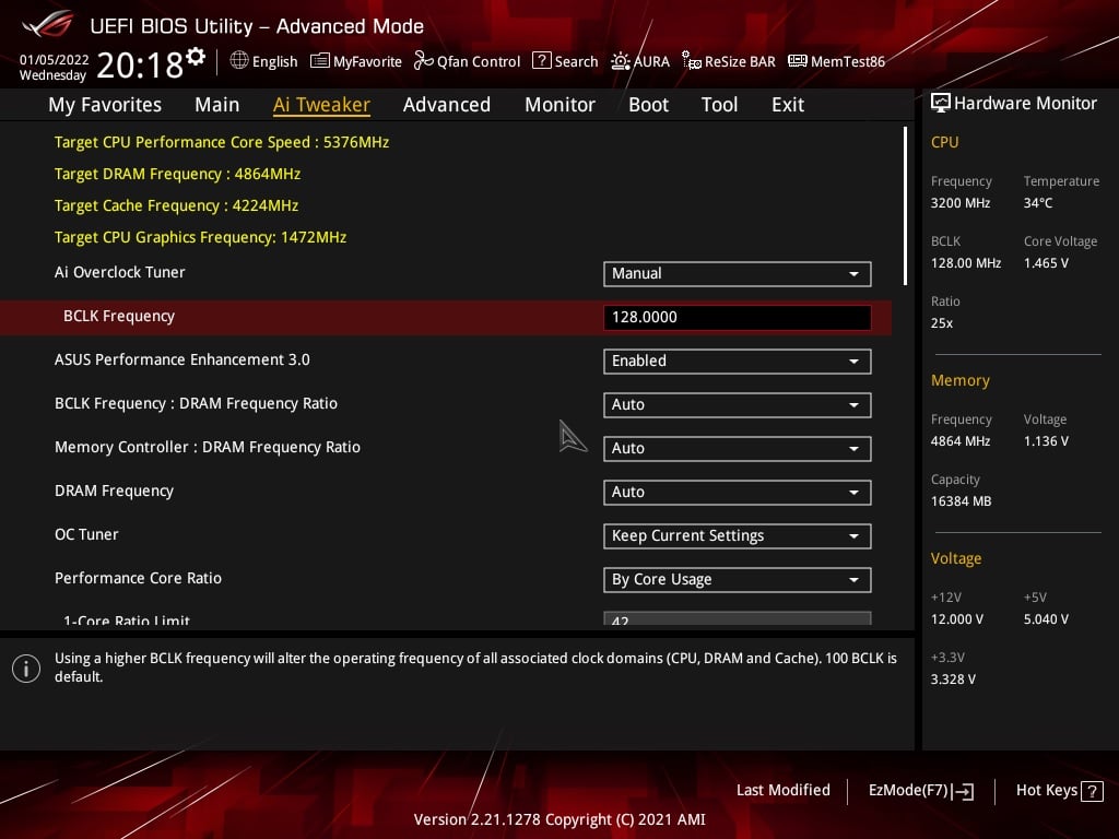

Base Clock Overclock nasıl yapılır?
  • İlk olarak BIOS’tan XMP ayarını II yapıyoruz zira overclock işlemini biz yapacağız. XMP I’de ayarları ASUS optimize ettiğinden bunu istemiyoruz.
  • Bir sonraki aşamada Base Clock ayarını yükseltiyoruz. Bizim işlemcimizde 130 ideal değer oldu. Daha fazla voltaj versek bile bunun üstüne çıkamadık.
  • Yukarıda yazan bütün Target Speed değerleri BCLK‘ya bağlı. İşte bu yüzden Base Clock değer çarpanını artırınca bellek frekansı da artacağı için ve belleklerimiz de DDR5 6800 MHz’te çalışmayacağı için bellek frekansını elle 5200 MHz’e yakın bir değere almamız gerekiyor.

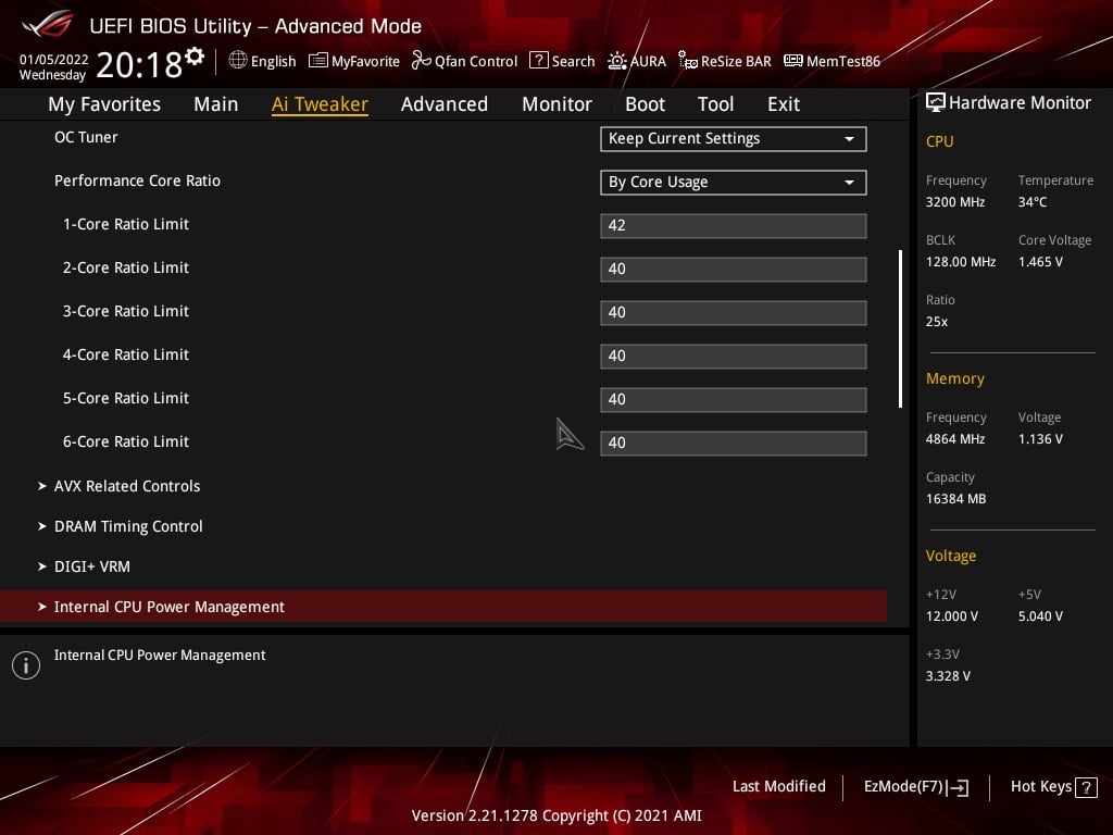

  • Performance Core Ratio ayarını Sync All Cores yapıyoruz. Böylece OC işlemi her çekirdeğe aynı oranda uygulanmış oluyor.
  • Şimdi sıra geldi asıl OC işleminde: ALL-Core Ratio Limit ayarını desteklediği en yüksek değere çıkana kadar deniyoruz. Örneğin 40. Sonra da BLCK değerine bakıyoruz. İşte bu iki değerin çarpımı bize nihai işlemci frekansını veriyor.
  • Aynısı işlemci önbelleği için de geçerli. Bu değeri varsayılan olarak 38 veya 40 bırakırsanız kararsızlık sorunu olabilir. Bu yüzden bu ayarı da 33’e düşürebilirsiniz. Bazı işlemciler 4300 MHz, bazıları ise 4400, 4500 MHz’e çıkabilir. Bu da tamamen işlemcideki şansınıza bağlı. Biz işimizi garantiye almak için bu değeri 33 yapıyoruz.

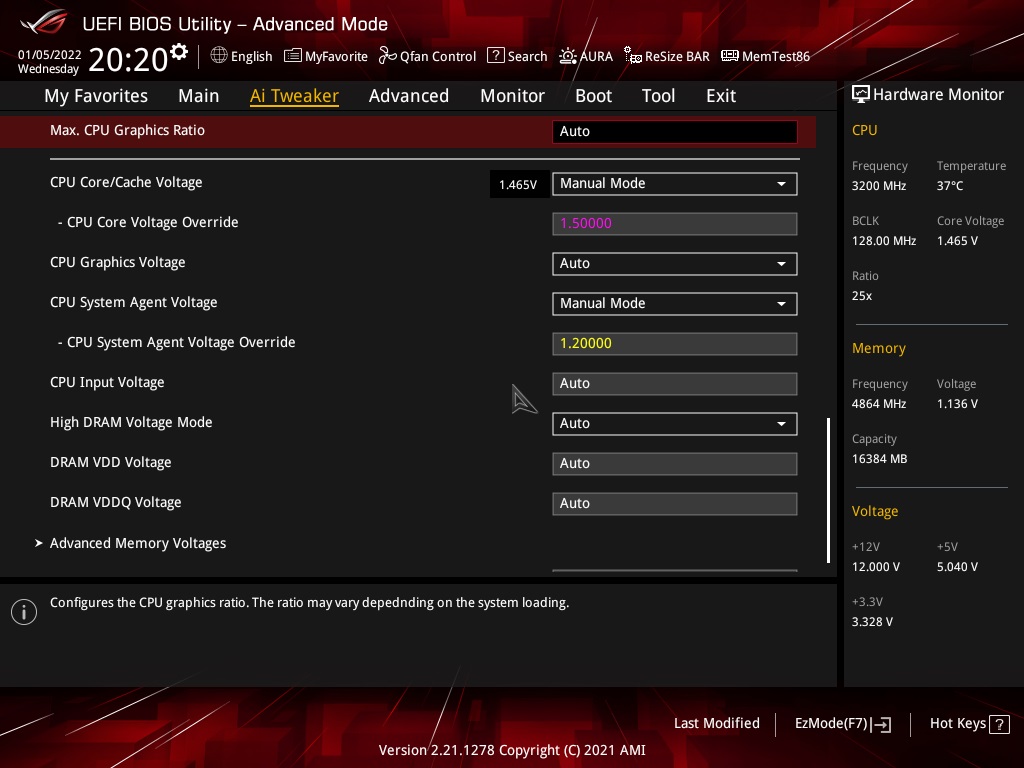

  • Son olarak da CPU Core Voltage ayarını yapmanız gerek zira işlemciyi normalden daha yüksek bir frekansta çalışmaya zorluyoruz ve bu işlem de enerji gerektiriyor.
  • CPU Core/Cache Voltage ayarını Manual yapın ve 1.3 ila 1.4 arasında bir voltaj deneyin. Der8auer için 1.37 ideal değer olmuş ve daha fazlası, daha yüksek frekans elde etmede faydalı olmamış.
  • CPU Input Voltage ayarını da 1.9 yapıyoruz ki bunun sebebi de XMP ayarı.
  • Son olarak da CPU Load Line Calibration ayarını Level 6 yapabilirsiniz. Buradaki amacımız da yük altında da işlemciye stabil voltaj sağlanması.
