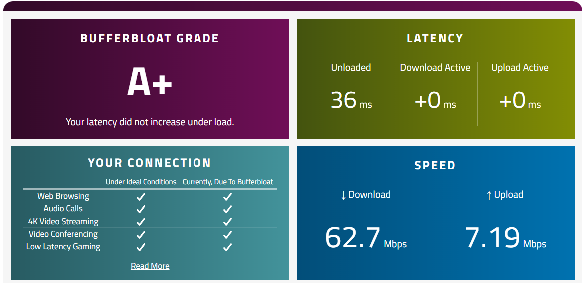

  1. Murat Ceylan says:
    4 yıl önce
    https://uploads.disquscdn.com/images/3d722f4a62503005c11d0f167426be8c7dc095a04b3a33a3f5757db2725fd14b.png
    TürkNET & Keenetic’e teşekkürler =))
    Yanıtla
    • Deniz Sağbirge says:
      4 yıl önce
      Keenetic’de ne gibi ayarlar yaptın dostum bizede gösterebilir misin?
      Yanıtla
      • Murat Ceylan says:
        3 yıl önce
        Keenetic extra dsl modem’n standart ayarları ile aldım bu değerleri.
        Kapıda ki kutudan eve çıkan CAT6 yüksek HZ destekleyen kablo bunun faydası olduğunu düşünüyorum.
        Tabii ki en büyük etmen KEENETİC
        Yanıtla

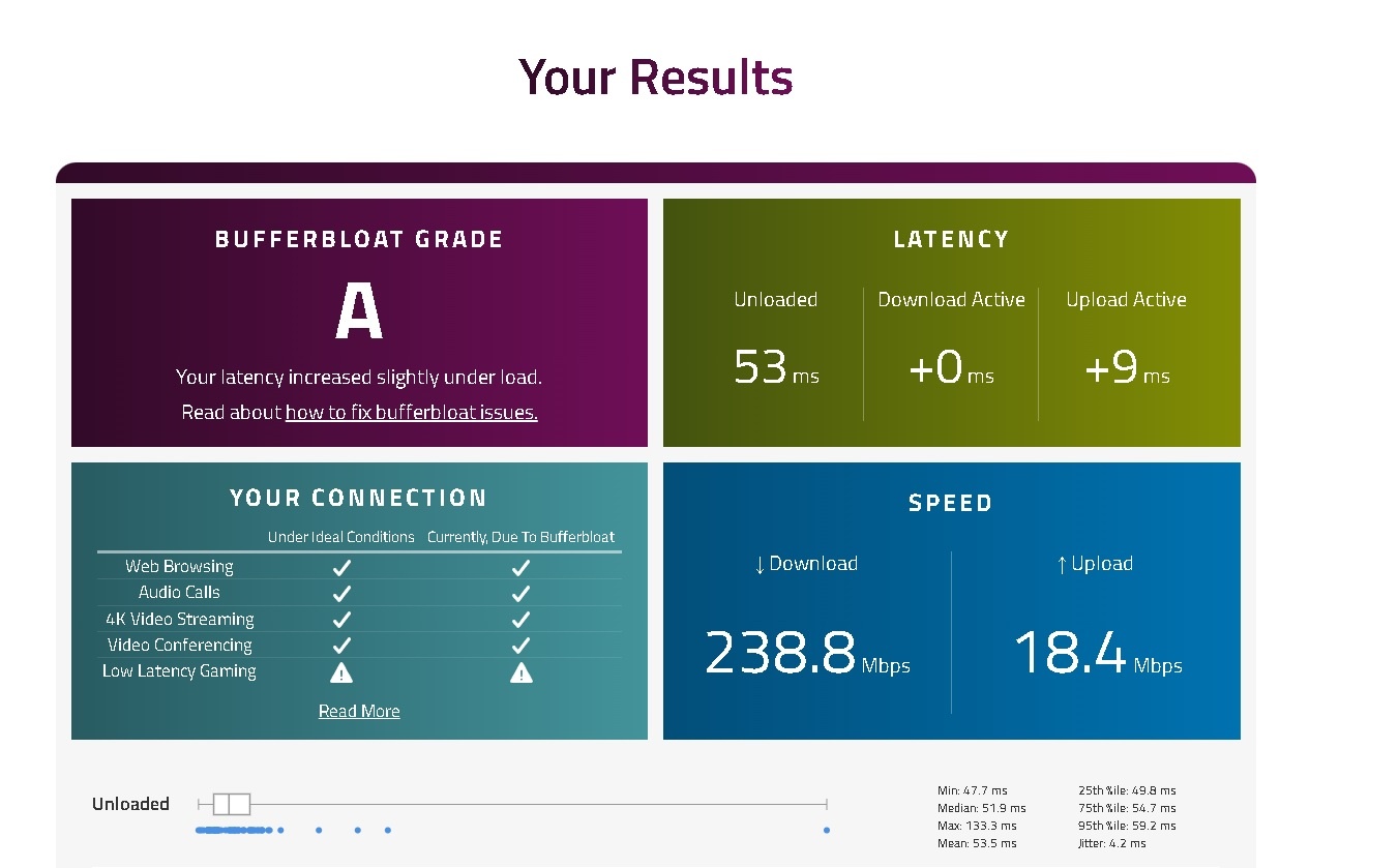

  2. Şahin Tez says:
    4 yıl önce
    Superonline Wifi6 Modemi ve 200 Mbps internet kullanıyorum. Maalesef oyunlarda çok ciddi ping sorunum var. Modeme girdiğimde arayüzde Huawei LG8245X6-20 modeli bir modem olduğunu görüyorum. Bunun için QoS destekli firmware varmıdır acaba?
    Yanıtla
