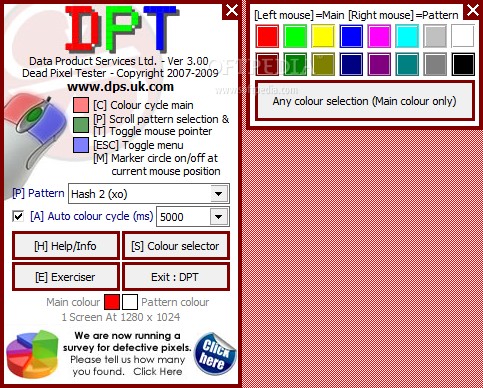

3 – Dead Pixel Tester (DPT)
Ölü Piksel
Dead Pixel Tester (DPT), ölü piksel testi yapma konusunda etkili seçeneklerin başında geliyor. Bilgisayarınızın ekranındaki ölü pikseli görebilmeniz için temel renk geçişine ek olarak otuzdan fazla renkli desen değişimi sayesinde, her türlü hasarlı pikseli gözler önüne serebiliyor. Ayrıca sadece temel renkler değil, istediğiniz tonda renk ayarlama seçeneğine de sahip olan Dead Pixel Tester, kendisinden beklenileni kolaylıkla yerine getirmekte.

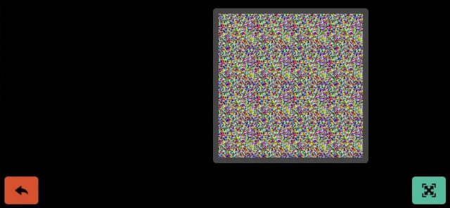

1 – JScreenFix
JScreenFix Skışmış Piksel Onarma Sitesi
JScreenFix, kendisiyle aynı kulvardaki diğer web siteleri gibi, sıkışmış pikseli tespit etmekten ziyade hasarı düzeltmeyi hedefliyor. Bu araç, bünyesinde bulundurduğu küçük bir kare içindeki renkli bir grafik sayesinde her pikselin farklı alt piksellerini tetikleyerek sıkışmış pikseli canlandırmayı başarabiliyor. Yapmanız gereken tek işlem ise internet tarayıcısı üzerinden siteye girmek ve kare grafiği ekranınızda sıkışmış pikselin bulunduğu yere sürüklemek. Ayrıca JScreenFix’ten verim alabilmeniz için en az bir saat boyunca çalışmasını tavsiye ediyoruz.

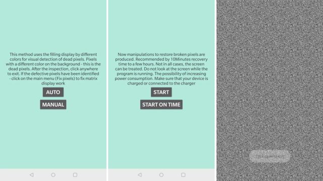

5 – Dead Pixel Test and Fix
Telefonda Piksel Onarma
Akıllı telefonların ekranında sıkışmış veya ölü piksellere çok rastlanmasa da maalesef bu durum ihtimal dahilinde. Dead Pixel Test and Fix isimli bu uygulamayla telefonunuzdaki hasarlı pikselleri tespit edebilir ve bunlar sıkışmış piksel ise onarabilirsiniz. Ekranınızda sorunlu piksel olup olmadığını anlamak için öncelikle otomatik modda renk geçişi işlemini yapın, eğer sıkışmış bir pikselle karşılaşırsanız “Fix” butonuna dokunun ve telefonunuzu en az bir saat bekletin.
