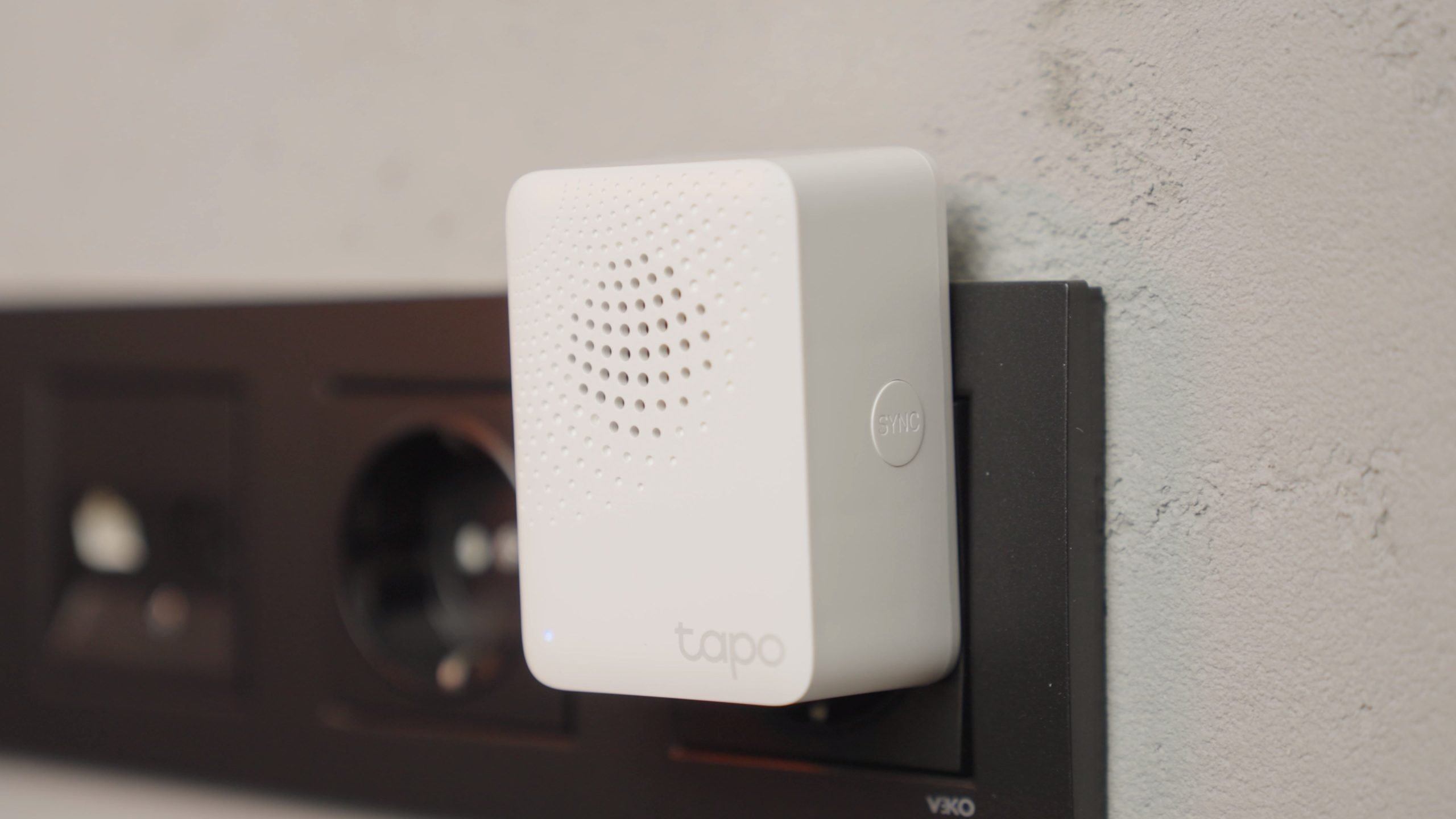

H100 Hub direk prize geçiyor ve üzerinde bir hoparlör var, küçük bir LED ve yan tarafında bir de tuş var. Bunun kurulumu çok basit, prize taktığınızda turuncu ve mavi yanıp sönmesini bekliyorsunuz, daha sonra akıllı telefonunuzdan Tapo uygulamasını (Android/iOS) açıp, yeni aygıt ekle’yi seçiyorsunuz. Bu arada videomuzu izlediyseniz uygulamanın İngilizce olduğunu farketmiş olmalısınız, bunun sebebi kullandığımız telefonun İngilizce olması. Tabiki Tapo uygulamasının Türkçe dil desteği de mevcut.
Tapo uygulamasında listeden “Tapo Hub H100″ü seçip devam ettiğinizde, uygulama sizden H100’ün yayınladığı Wi-Fi ağına bağlanmanızı isteyecek, siz bağlanır bağlanmaz yerel Wi-Fi ağınızı listeden seçmenizi ve şifrenizi girmenizi isteyecek ki H100’ü bu ağa bağlayabilsin. Son olarak uygulama sizden cihazı nereye konumlandırdığınızı seçmenizi isteyecek ve olası firmware güncellemelerini kontrol ettikten sonra H100’ü kullanıma hazır hale getirecek.

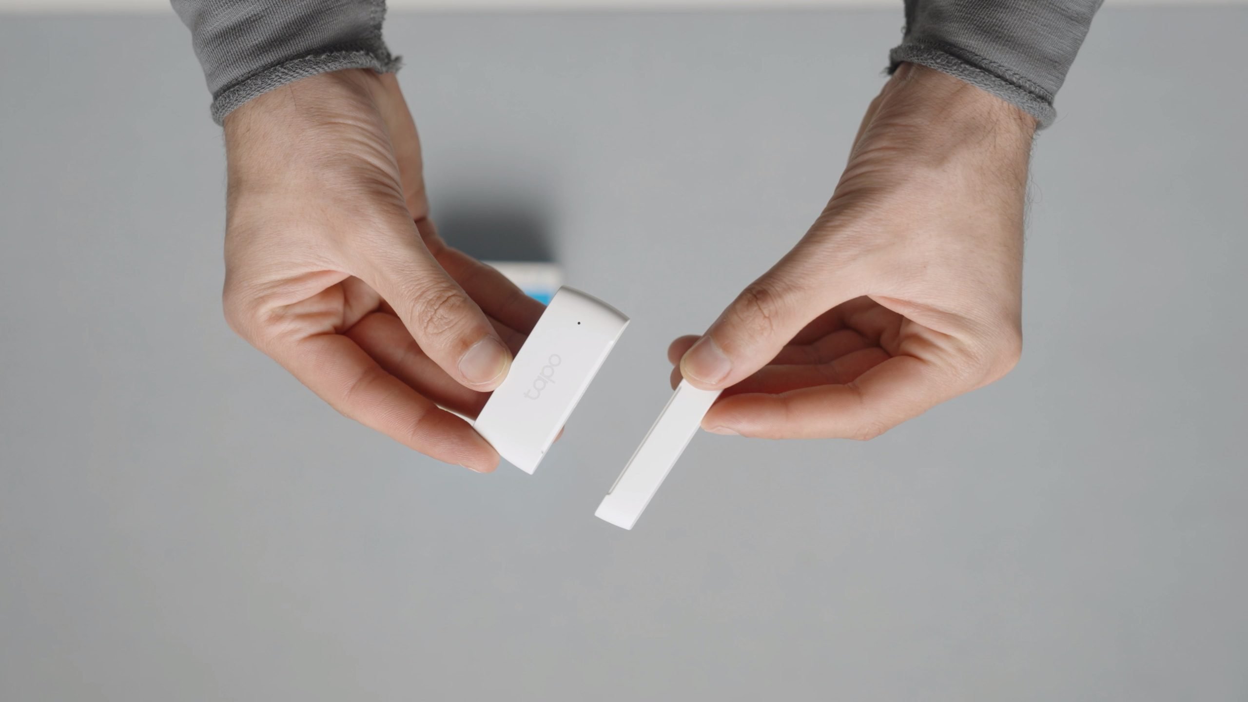

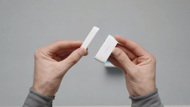

Kutusundan 2 parça şeklinde çıktığını görebilirsiniz. Bu ince parçanın içinde bir mıknatıs var ve diğer parça bu mıknatısı algılayıp kapıların veya pencerelerin kapanıp açıldığını bize bildiriyor.
Bunu yapabilmesi için büyük olan parçada bir saat pili var. Ürün rafta beklediği süre içinde bu pilin ömrü azalmasın diye mavi bir plastik şerit pilin bir kutbunu izole ediyor. Tp-Link bunun yerine pili kutuya ayrıca koyup sizden takmanızı da isteyebilirdi ancak bence bu daha pratik bir çözüm. Bu şeridi çekip çıkardığınız anca küçük yeşil bir LED yanıp sönmeye başlayacak. Bu hub ile eşleşmeye hazır olduğu anlamına geliyor. Pilden tasarruf etmesi için bu eşleşme süresi oldukça kısa tutulmuş, o sebeple şeridi yerinden çıkarır çıkarmaz eşleşmeyi başlatmanızı öneririm. Aksi taktirde arka kapağı çıkarıp reset tuşuna 3 saniye basmanız ve eşleşme modunu tekrar başlatmanız gerekiyor.
Kutudan ayrıca 3M çift taraflı yapışkan bantlar da çıkıyor.  Bunlar gerçekten güçlü yapıştırıcılar o sebeple kurulumu yapacağınız yerden emin olduktan sonra bunları yapıştırmanız gerekiyor.

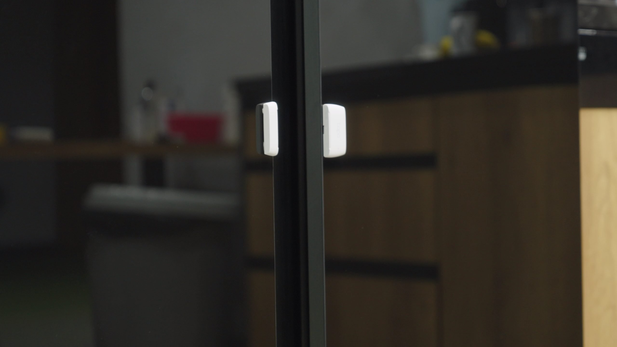

Dikkat etmeniz gereken bir diğer nokta da iki parça arasındaki maksimum uzaklığın 15mm olması gerektiği.

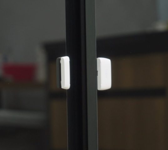

Sensör
Resimde de görebildiğiniz gibi mıknatıs ile algılayıcı arasındaki mesafe 15mm’den fazla olduğu için sistem çalışmayacaktır.
