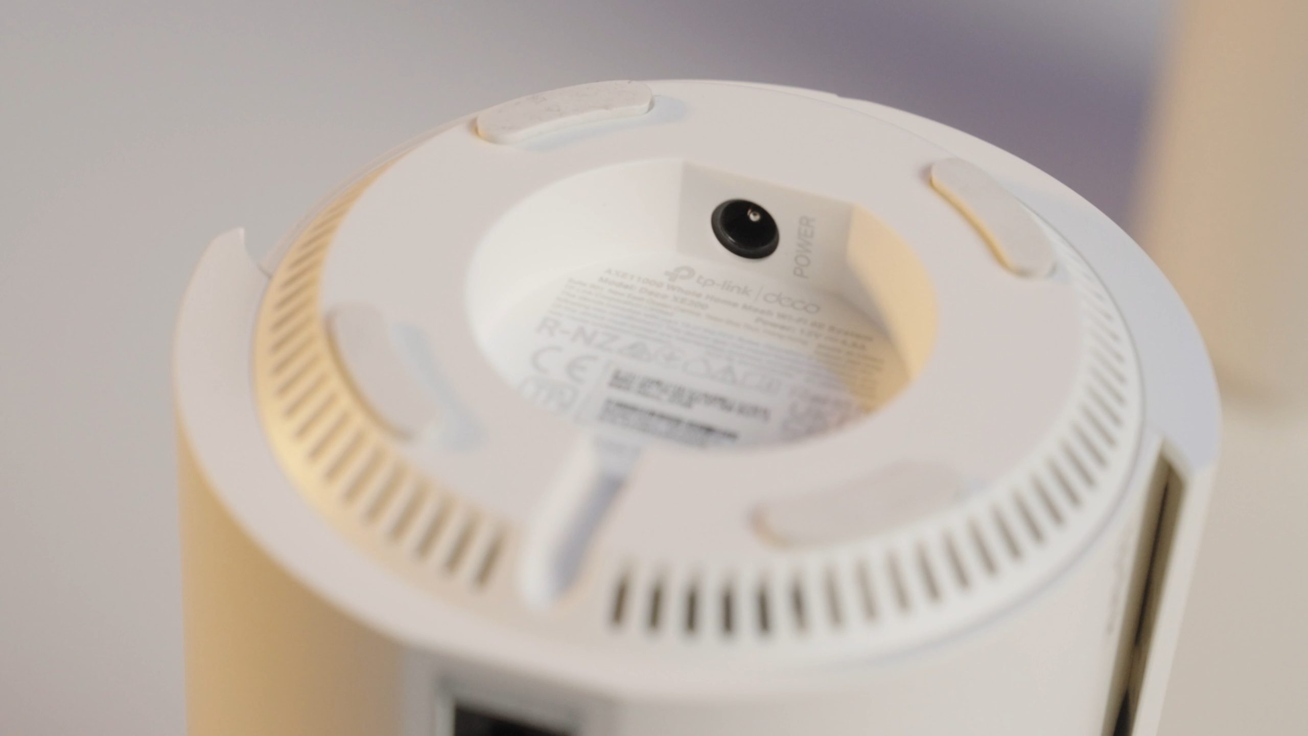

Ünitelerin altında adaptör girişini ve bu girişe bağlanacak kablo için bir kanal yapıldığını görüyoruz.
Ünitelerin şık ve sade görünüşü, evinizde bir dekor malzemesi olarak kullanabileceğiniz anlamına geliyor. Adaptör girişi altta tutularak kablonun da kolayca gizlenebilmesi sağlanmış.

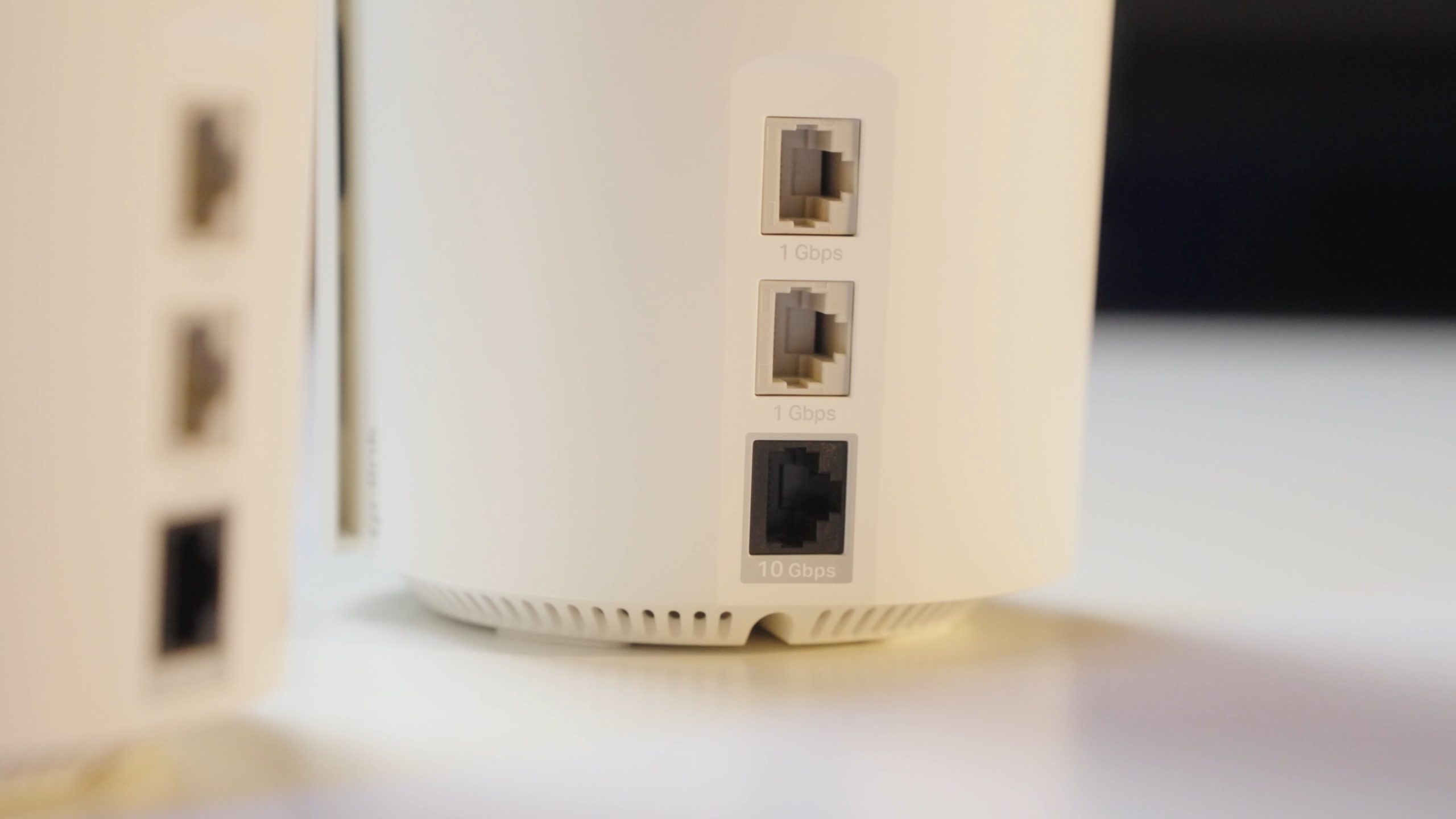

Deco XE200’ün ethernet yuvaları

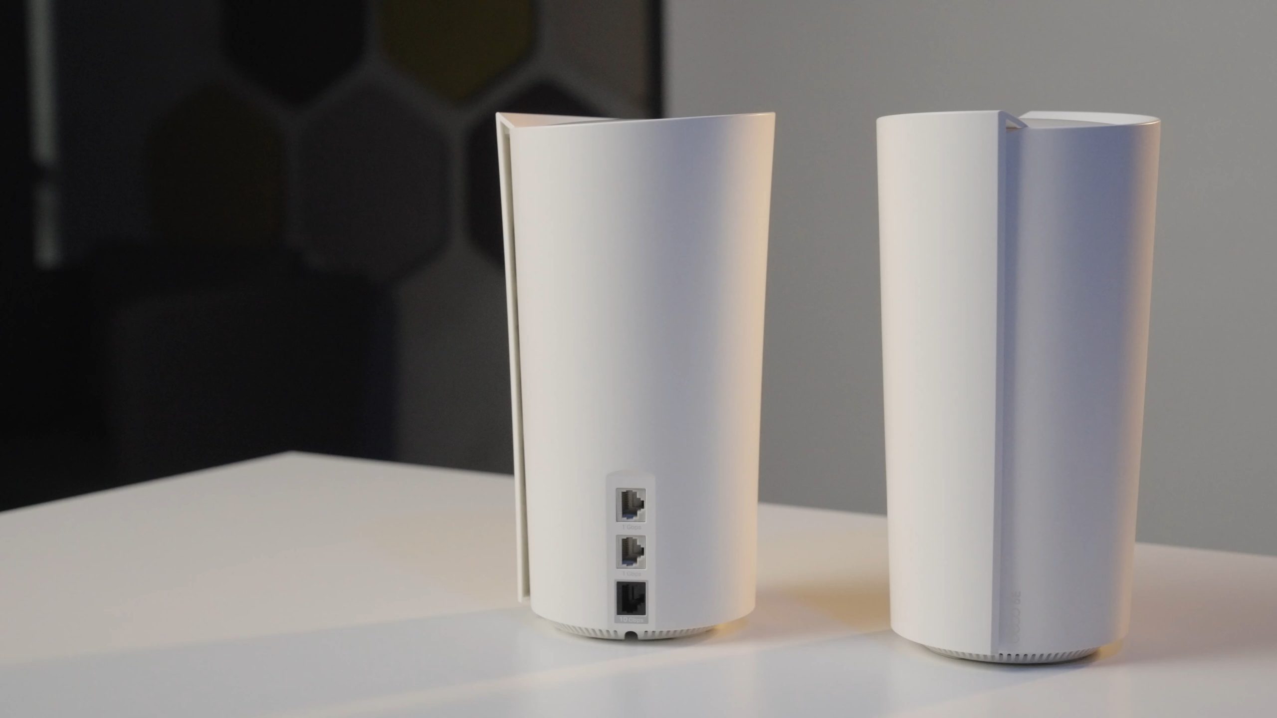

Arka kısımdaki fiziksel yuvalara bakarsak, ev veya iş yerinizde çok yüksek hızlı bir ağ kurmak istiyorsanız XE200 size kablolu ağ olarak 3 yuva sunuyor. Bunlardan birisi 10Gigabit, diğer 2’si Gigabit yuvalar.

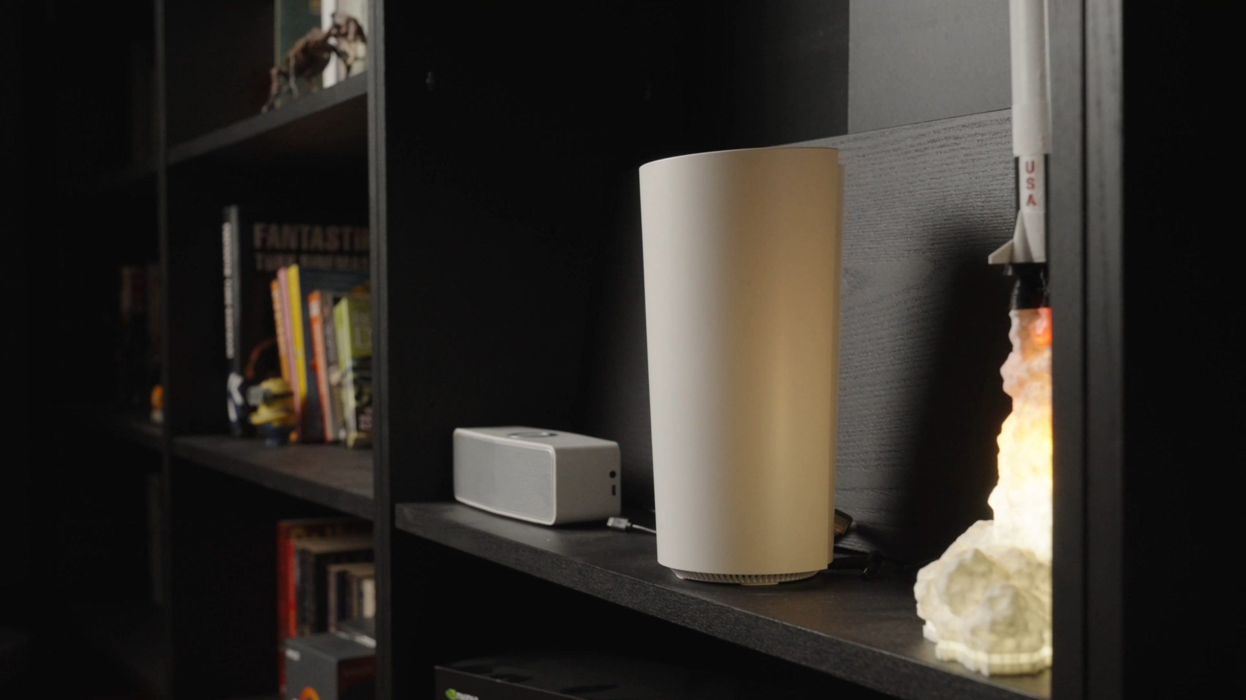

Silindirik şekle sahip mesh üniteleri vazoyu andırıyor.
Bu anlamda yapabilecekleriniz, ister bu yuvayı WAN yuvası olarak kullanıp servis sağlayıcınızdan gelen yüksek hızlı interneti almak, isterseniz de bu iş için Gigabit yuvaları kullanıp 10 Gigabitlik yuvaları iki Deco ünitesini birbirine bağlamak için yani kablolu backhaul için kullanmak.
Veya 6GHz ağı backhaul modu için ayırıp, 2 10 Gigabit ethernet destekli olan cihazı buralara bağlayabilirsiniz. 6GHz ağ 4800 Mbit’e kadar teorik iletişim hızları sunduğu için 10Gigabit ethernetinizin hızının yarısı törpülenmiş olacak ama yine de bu hız bence ağ üzerinden 4K video editlemek için bile yeter de artar.
İlk seçenek dışındakiler bizce daha mantıklı çünkü ülkemizde kurumsal olmayan ve son kullanıcıya yönelik internet hızları gigabit sınırına yeni ulaştı ki o hızlar bile halen çok sınırlı bir kitleye ulaşıyor. Dolayısıyla 10 Gigabit yuvayı WAN olarak kullanmak biraz Ferrari’yi toprak yolda sürmeye benziyor.
Tek 10 Gigabit Yuvası Var
Tabiki bu 10 Gigabit yuvanın 1 adet sunulması ve diğer yuvaların 1 Gigabit olması bir eksi, 10 Gigabit yuvadan 2 adet sunulsaymış veya diğer yuvalar 2.5Gigabit olsaymış yüksek hızlı kablolu ağ kurma noktasında çok daha cazip bir konumda olabilirmiş XE200. Ama yine de az önce belirttiğim kullanım senaryolarında da ortalamanın çok üzerinde hızlar elde etmek mümkün.

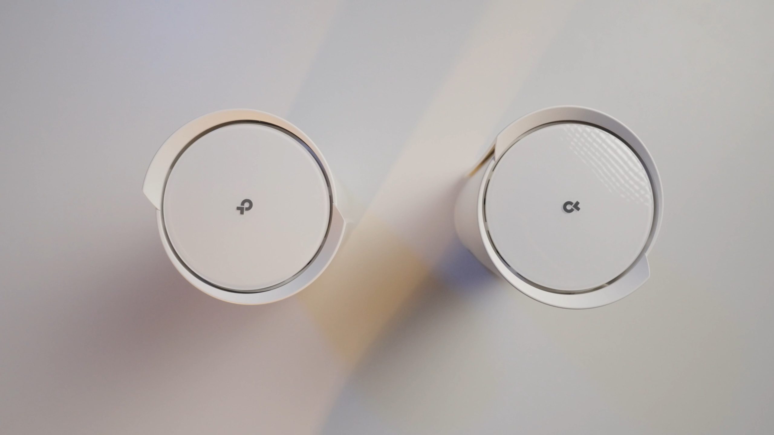

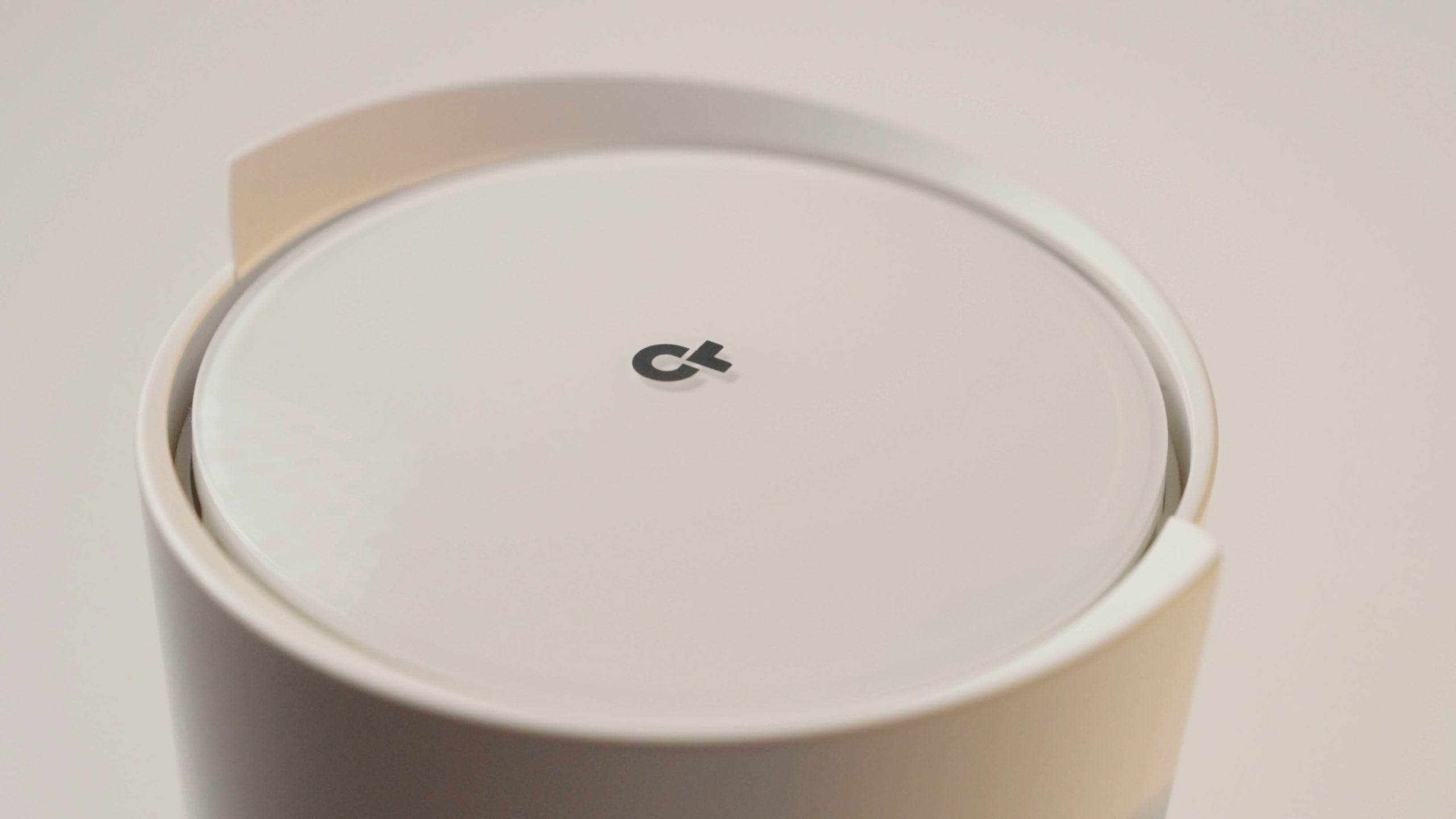

Üst kısım ise saydam bir plastik üzerinde Tp-Link logosu içeriyor.
2 ünite yetmediği zaman tekli ünitelerden alıp ağınızı istediğiniz kadar genişletebiliyorsunuz. Bu arada mutlaka bu model Deco’ya da ihtiyacınız yok, tüm Deco modelleri birbiriyle uyumlu. Dolayısıyla elinizdeki eski model Deco’larla yeni modelleri karıştırıp kullanabilirsiniz. Fakat hızınız ağdaki en zayıf halkanın izin verdiği kadar yüksek olacaktır bunu unutmayın.

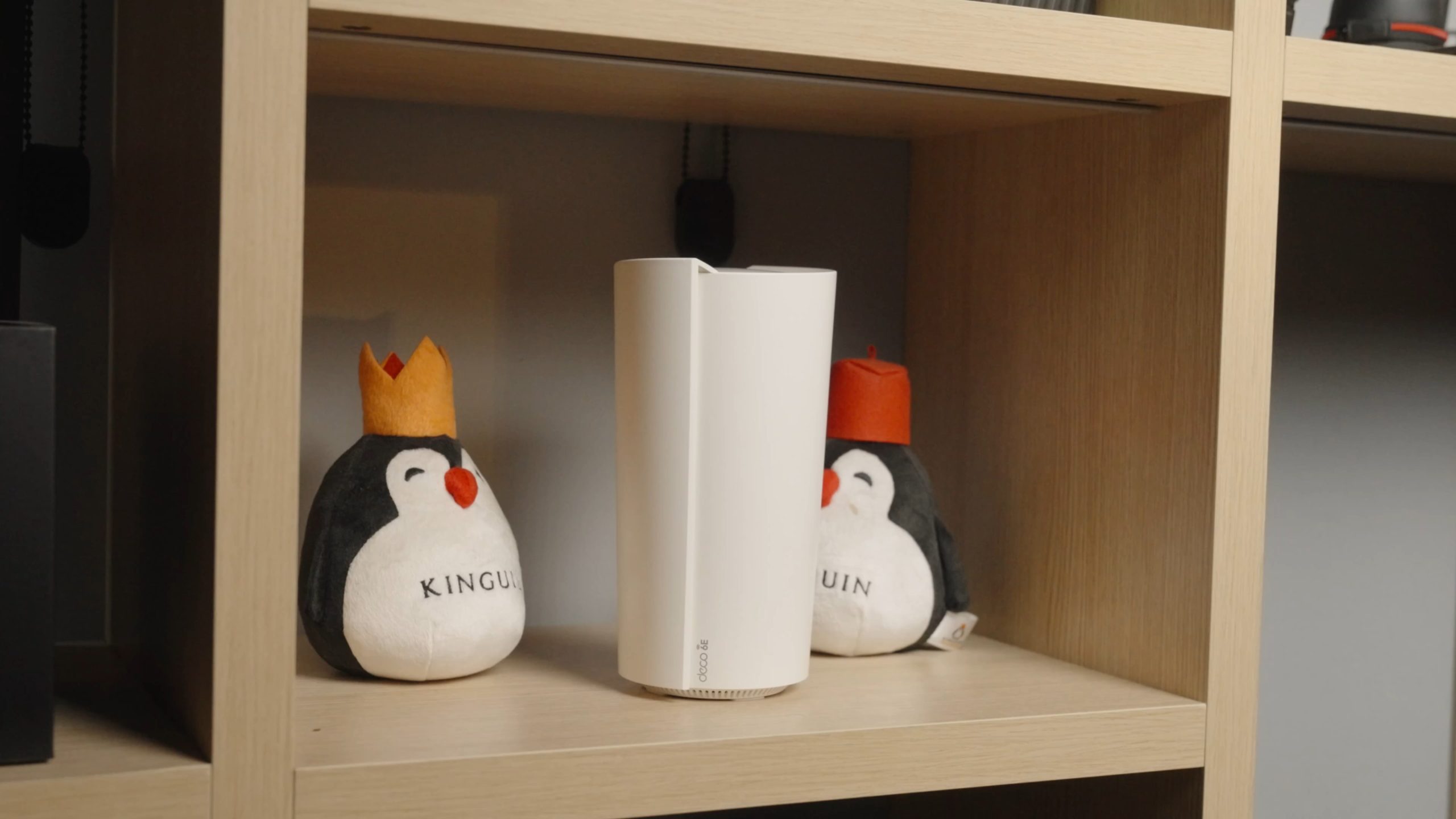

Ofis dekorumuzun ayrılmaz parçaları Kinguin peluşları arasında bir Deco XE200
