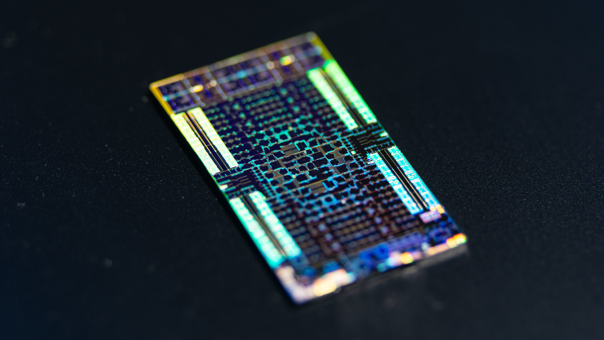

İster standart bir CPU, ister özel bir grafik işlemci ya da sistem belleği olarak kullanılan DRAM olsun, tüm çipler metaller, yalıtkanlar ve yarı iletken malzemelerle katmanlanmış ultra saf silikon disklerden yapılır. Burada baştan sona tüm süreci konuşmayacağız. Ancak yarı iletken üretimi son derece karmaşıktır ve yeni nesil çipleri büyük hacimlerde üretmek için milyarlarca dolar yatırım yapmak gerekiyor.
Üretim tesisleri kurmak, yarı iletken ekipmanlarını tedarik etmek ve araştırma harcamaları gibi birçok etken sayabiliriz. Nihai bir çip elde etmek için tasarım yapan mühendislerin ultra hassas planlarının en ince ayrıntısına kadar işlemesi için yüksek kalitede cihazlara ihtiyaç var. Silikon disk plakalar “wafer” olarak bilinir. TSMC, Intel ve GlobalFoundries gibi önde gelen yarı iletken devleri, her yıl milyonlarca wafer üretimi yapmakta.
Fabrikalar, üretimi mükemmele yakın tutmak için havadaki bakteri ve toz parçacıklarını bile hesaba katar. Bu tür olumsuz şeylerden etkilenmemek için üretim alanları hafifçe basınçlandırılır. Yarı iletken tesislerinde çalışanlar, deri hücrelerinin ve saçlarının makinelere girmesini önlemek amacıyla koruyucu giysi giyerler.
