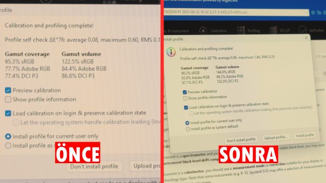

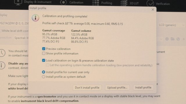

Güncellemeyi yapmadan önce Asus ROG Swift OLED PG27AQDM monitörü klasik Technopat renk ölçüm testine tabi tutuyoruz.

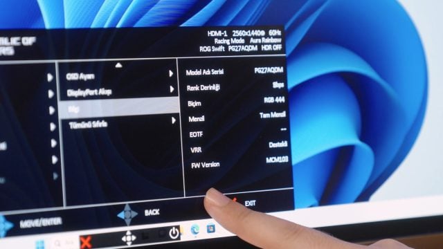

Teste başlamadan önce monitörünüzün hangi firmware sürümünde olduğunu görebilirsiniz. Bunun için monitörün OSD menüsü içerisinden “Bilgi” penceresine gelmeniz yeterli.
Gördüğünüz gibi bizim monitörümüzün FW Versiyonu şuan “MCM103” olarak geçiyor. Asus bu monitör için piyasaya çıktıktan kısa bir süre sonra bu sürümü yayınlamıştı. Yani monitörünüz eğer MCM102 versiyonundaysa, daha önce çıkan güncellemeyi yapmamışsınız demektir.

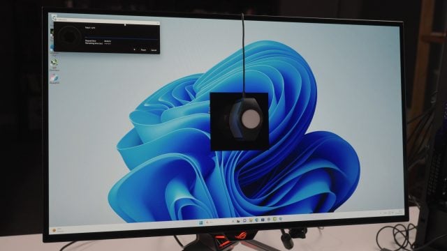

Firmware versiyonumuzu öğrendikten sonra, ölçüm cihazımızın kurulumunu yaparak testimizi yapmaya başlıyoruz!
Test sonrası elde ettiğimiz sonuçlar şu şekilde;
  • sRGB: %95.3
  • Adobe RGB: %77.7
  • DCI P3: %77.4

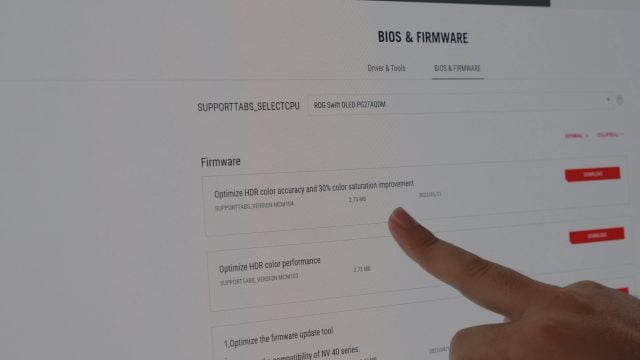

Asus ROG Swift OLED PG27AQDM ürününün sayfasına girip, oradan “support” sekmesine gelerek şimdiye kadar çıkmış tüm firmware güncellemelerine ulaşabilirsiniz.
Gördüğünüz gibi bu monitör için şimdiye kadar 3 adet firmware yayınlanmış. Bunlardan en sonuncusu yani MCM104 olanı indiriyoruz.
Asus’un iddiasına göre MCM104 güncellemesiyle monitörün HDR modda renk gösterim başarımı yaklaşık %30 oranında iyileşmesi gerekiyor.

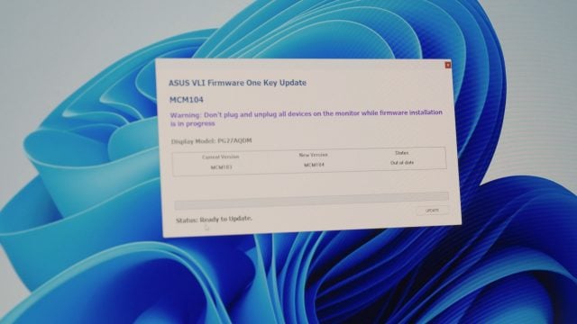

Uygulama çalıştığında karşınıza yukarıdaki gibi bir pencere çıkıyor. Burada dikkat etmeniz gereken iki nokta mevcut. Gördüğünüz gibi uygulama monitörünüzün mevcut firmware sürümünü tespit edebiliyor. Ve yüklemek istediğiniz sürümün hangisi olduğunu da burada görebiliyorsunuz.
Eğer bir sorun yoksa ve monitörü düzgün şekilde USB ile bilgisayarınıza bağladıysanız, sol alt kısımda “Ready to Update” yazısını göreceksiniz.
Zaten eğer bir sorun varsa, program “UPDATE” seçeneğini aktif etmiyor.

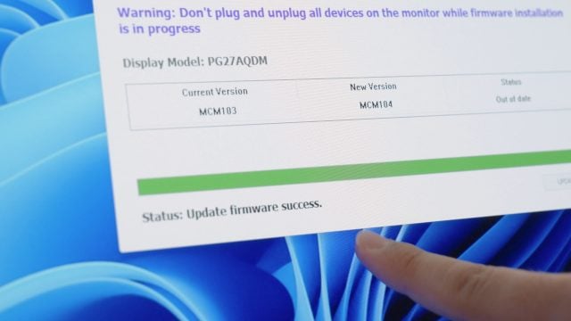

Update seçeneğine tıkladıktan sonra monitörünüzün kapanmamasına veya bilgisayar ile olan bağlantılarının kopmamasına dikkat etmenizde fayda var.
Güncelleme sırasında monitör kendi kendine kapanıp açılabilir. Ve kısa bir süre sonra, güncelleştirme tamamlandığında yukarıdaki gibi güncelleştirme başarıyla uygulanmıştır yazısı ile karşılaştıysanız, her şey yolunda gitmiş demektir.

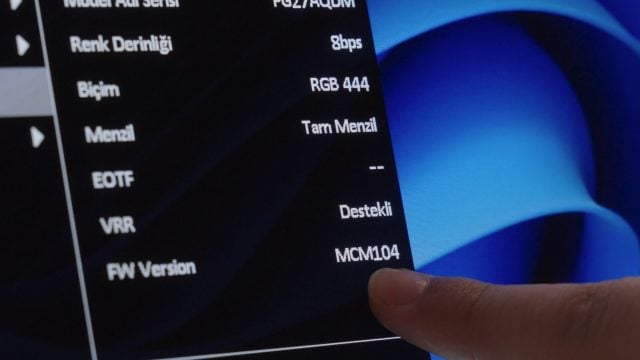

Yine OSD menüsünden FW Versiyonuna bakarak güncellemenizin uygulanıp uygulanmadığını kontrol edebilirsiniz.
Tekrar Test Edelim

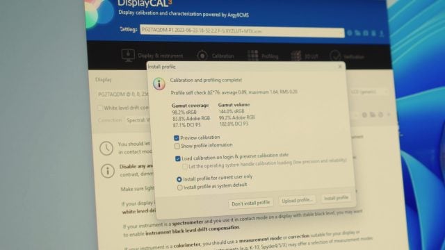

Güncellemeyi yaptıktan sonra monitörü HDR moddayken tekrar renk ölçüm testine tabi tutuyoruz.
Ve güncelleme sonrası yaptığımız test sonucuna göre veriler şu şekilde;
  • sRGB: %98.2
  • Adobe RGB: %83.8
  • DCI P3: %87.1
Sonuç Olarak
Özetleyecek olursak, Asus ROG Swift OLED PG27AQDM güncelleştirme sonrası renk gösterim değerlerinde %10 ila %30 arasında bir artış söz konusu oldu.
