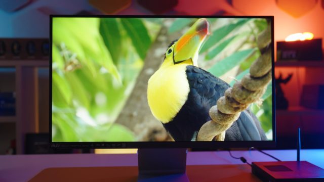

Örneğin Modern MD271UL oldukça ilginç ama bir o kadar şık bir stant ayağına sahip.
Açılı bir “L” şeklini andıran bu stant metalden yapılmış, oldukça kaliteli ve sağlam hissettiriyor.
Taban yüzeyi kauçukla donatılmış böylece montörün masa üzerindeki duruşunu sağlamlaştırıyor.

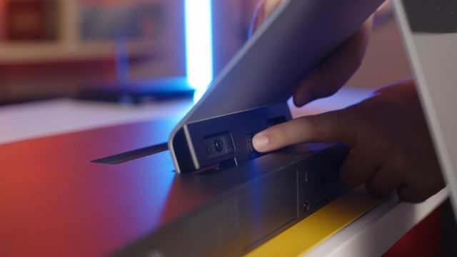

Ayrıca bu standı monitöre takması da oldukça kolay. Yalnızca monitörde yer alan yuvasına oturtuyorsunuz ve bu kadar…
Aynı şekilde çıkartmak istediğinizde de mandalından bastırıp, geri çekmeniz yeterli…
Bu ayak kısmındaki Gri ve metal renkleri monitörün genelinde de hakim durumda.
Ayağı takıp masa üzerinde şöyle bir bakınca, monitörün oldukça Apple’ın MAC’lerini andırdığını farkettim.
Önden bakıldığında özellikle kenar çerçevelerin gayet ince olduğunu görebilirsiniz. Alt tarafta iş odaklı ürünlerinde görmeye alıştığımız şekliyle bir MSI logosu mevcut. Bunun dışında görünüm tarafında sadeliğin hakim olduğunu söyleyebiliriz.

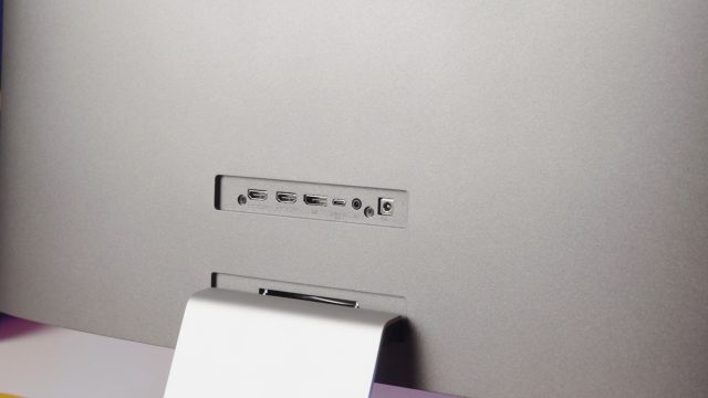

Monitörün arkasına baktığımızda kolay takılan stant yuvasının oldukça küçük olması sayesinde yine çok sade ve şık bir görüntü bizleri karşılıyor. Tam ortada yine bir MSI logosu ve bağlantı girişleri mevcut.
Metalik görünüm burada da devam ediyor ancak arka yüzeydeki malzemenin plastik olduğunu söyleyeyim. Ama kalitesinden bir şüpheniz olmasın.
Bağlantı girişleri direkt arkadan ve kablolar yere paralel gelecek şekilde takılıyorlar. Yani kabloları gizleyeceğiniz bir imkan veya bu girişleri kapatacak bir kısım yer almıyor.
Ancak MSI kablolarınızı toplayabilmek adına kutu içerisine monitörün ayağı ile uyumlu bir plastik aparat gönderiyor.
Bu aparat birçok monitörün dahili olarak gelen kablo toplama çözümünden daha işlevsel ve saydam yapısı ile tasarıma da bütünlük katıyor.
Bağlantı Seçenekleri
Bağlantı arayüzlerine daha yakından baktığımızda 2 adet HDMI ve 1 adet DisplayPort görüntü girişinin yanında 3.5mm jak ve USB-C bağlantı olduğunu görüyoruz.
3.5mm jak demişken bu monitörde dahili bir hoparlörün yer almadığını belirtmek lazım.
Şimdi burada bir USB Tip-C yer alıyor dedik. Yalnız bu port veri göndermek için değil, görüntü aktarımı için yer alıyor. Ancak ek olarak 65 Watt’a kadar güç aktarımı da yapabiliyor. Yani bu bağlantı üzerinden tek kablo ile 65 Watt’a kadar olan notebook veya cep telefonu gibi aygıtlarınızı şarj edebilirsiniz.
Monitörün kendi güç girişi ise tüm bu bağlantıların en sağında yer alıyor ve kutu içeriğinde gelen 110W’lık bir adaptör ile çalışıyor.

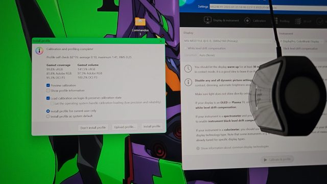

Gelin şimdi klasik renk testimizi yapalım ve bakalım bu monitör MSI’ın dediği kadar iyi mi?
Evet, gördüğünüz gibi bizim yaptığımız renk ölçüm testine göre çıkan değerler MSI’ın iddia ettiği kadar iyi.
Gamut coverage yani renk kapsama sonuçlarında DCI P3 ve Adobe RGB yaklaşık yüzde 5’lik fark ile MSI’ın verdiği sonuca yakınken, sRGB sonucunun iddia edilen %139 değerinden düşük çıkmasına aldırış etmeyin zira bu değerde artık bizim test metodumuzun limitlerine gelmiş bulunuyoruz bu yüzden sonuç %100’ün üstüne çıkmıyor.
Fakat Gamut volume yani renklerin ne kadar geniş bir parlaklık değeri ile gösterildiğini ifade eden sonuçlara baktığımızda birebir MSI’ın söylediği gibi hatta daha fazlasının bu monitörle bize sunulduğunu görüyoruz.
Bu değerlerle şunu rahatça söyleyebiliriz ki bu monitör özellikle fotoğraf ve video işleriyle uğraşanlar için oldukça ideal bir tercih olabilir.

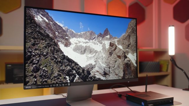

Hatırlarsanız geçtiğimiz aylarda Computex 2023 fuarındaydık ve MSI’ın yeni mini PC’lerini görme şansını yakalamıştık. Bu mini PC’lerden birisi de MSI PRO DP10 modeliydi ve MSI’ın söylemine göre, bu monitörü MSI PRO DP10 gibi bir mini sistem ile All in one PC gibi kullanabilirsiniz.
Bu mini PC’yi hiç hafife almayın zira içerisinde Intel’in son nesil i7 işlemcisi ve 1TB SSD yer alıyor. Yani video işleriniz için olmasa bile Photoshop gibi daha az GPU talep eden işleriniz veya ofis kullanımı için çok ideal. Böylece çok yer kaplayan büyük masaüstü kurulumlarına gerek kalmadan ya da bu tarz işlerde gerekli olan büyük ekran ihtiyacını karşılayamayan notebook’lar yerine böyle bir kurulumu tercih edebilirsiniz.
Daha önce bizzat benim incelediğim MSI’ın Pro MP341 model monitöründe gördüğümüz gibi bu mini PC’yi monitörün arkasına asabileceğiniz bir kısım ne yazık ki bu monitörde yer almıyor.
VESA Uyumluluğu Yok
Ayrıca gördüğünüz gibi herhangi bir VESA uyumluluğu da söz konusu değil.
Monitörün şık görünmesini sağlayan standı ne yazık ki ergonomi anlamında çok bir seçenek sunmuyor. Yalnızca öne arkaya belirli açılarla pik yapabiliyorsunuz onun dışında herhangi bir ayar yapmak söz konusu değil.
Bu nedenle VESA desteğinin bulunmaması bence bu monitörün en büyük handikabı olmuş.
