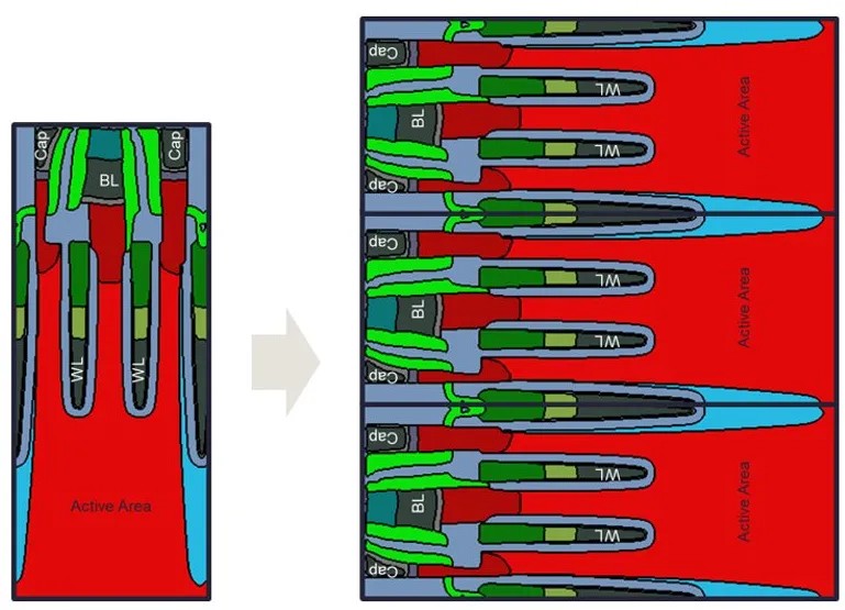

2D DRAM mimarisinin dikey olarak yönlendirilmiş bir görünümü (solda), yani mevcut DRAM mimarilerinde kullanılan aynı tasarım. Yongaları üst üste istifleyerek yoğunluğun artırıldığı 3D DRAM örneği (sağda).
DRAM hücrelerinin tasarlanma şekli nedeniyle, 2D DRAM bileşenlerini yan şekle getirip üst üste yığmak mümkün değil. Bunun nedeni ise DRAM hücrelerinin yüksek bir en-boy oranına sahip olmaları (kalınlıklarından daha uzunlar). Bunları yan yatırmak için mevcut kapasitemizin ötesinde yanal aşındırma (ve doldurma) yetenekleri gerekiyor.
Ancak tasarım kısıtlamalarının etrafından dolaşmaya çalışırken bazı değişiklikler yapmak ve bazı şeyleri isteğe uygun şekilde uyarlamak mümkün olabilir. Bunu söylemek basit lakin hayata geçirmek oldukça zor. Halihazırda 3D DRAM’lere sahip olmamamızın bir nedeni var.

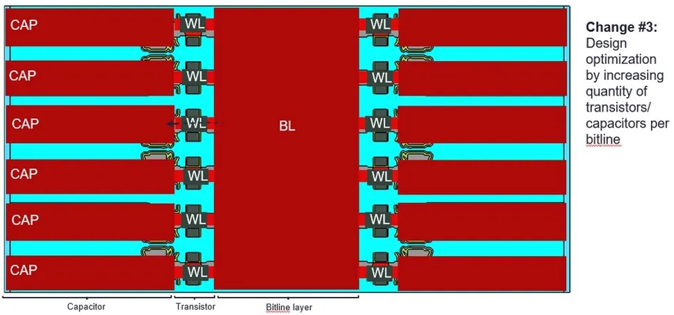

Mevcut DRAM devre tasarımları temelde üç bileşene ihtiyaç duyar: bir bit hattı (akım enjekte eden iletken bir yapı); bit hattının akım çıkışını alan ve elektrik akımının devreye akıp akmayacağını (ve devreyi doldurup doldurmayacağını) kontrol eden kapı görevi gören bir transistör; ve bit hattı ve transistörden geçen akımın nihayetinde bir bit (0 veya 1) şeklinde depolandığı bir kapasitör.
Lam Research, çalışan bir mimariye ulaşmak için birkaç çip tasarım “hilesi” kullandı. Birincisi, bit hattını transistörün karşı tarafına taşıdılar. Bit hattı artık kapasitör tarafından çevrelenmediği için bu, bit hattının kendisine daha fazla transistör bağlanabileceği ve çip yoğunluğunun artacağı anlamına geliyor.
Lam Research’ün nihai DRAM hücre tasarımı, daha fazla sayıda transistörün aynı bit hattından beslenmesine olanak tanıyarak bellek yoğunluğunu artırırken tasarımı 3D ölçeklendirmeye daha uygun olacak şekilde “düzleştiriyor”.
Devre tasarımları yapan şirket, alan yoğunluğu kazanımlarını en üst düzeye çıkarmak için birkaç son teknoloji transistör üretim tekniği de uygulamış. Bunlar arasında Intel’in yeni nesil geçit teknolojileri için araştırdığı Gate-All-Around (GAA) forksheet tasarımları da yer alıyor. Lam Research tarafından önerilen yeni DRAM mimarisiyle birlikte, tıpkı SSD’lerde yer alan NAND’larda olduğu gibi hücre tasarımının katmanları üstü üste gelecek şekilde kümelenebilir.
