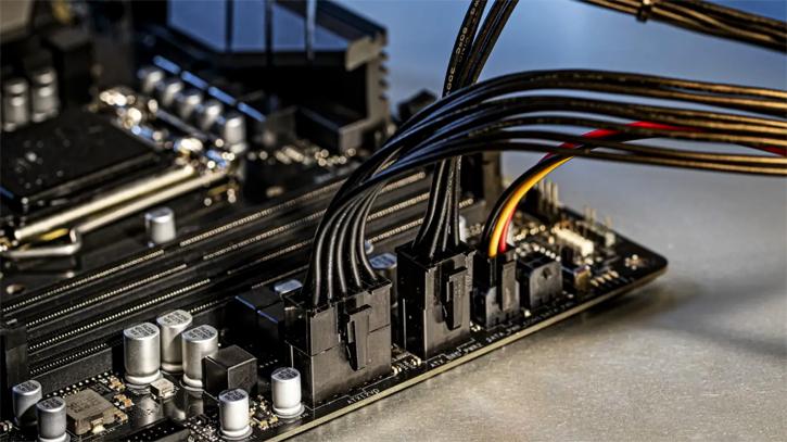

Bağlantı: Portlar ve Slotlar
Anakart üzerindeki USB bağlantı noktalarının, ses jaklarının, ağ seçeneklerinin, RGB başlıklarının, fan başlıklarının ve genişletme yuvalarının sayısını ve türünü göz önünde bulundurun. Bilgisayarınızın bağlantı ihtiyaçlarınızı karşıladığından emin olmak için çevre birimleriniz ve aksesuarlarınızla uyumluluğuna bakın.
ATX12VO
Bağlantı noktaları ve genel bağlantı büyük ölçüde anakart modeline bağlıdır. Örneğin, bir anakart birden fazla fan başlığına ve birden fazla RGB çevre birimi desteğine sahip olabilir. Öte yandan, daha ucuz anakartlar daha az bağlantı seçeneğine sahip olacaktır.
