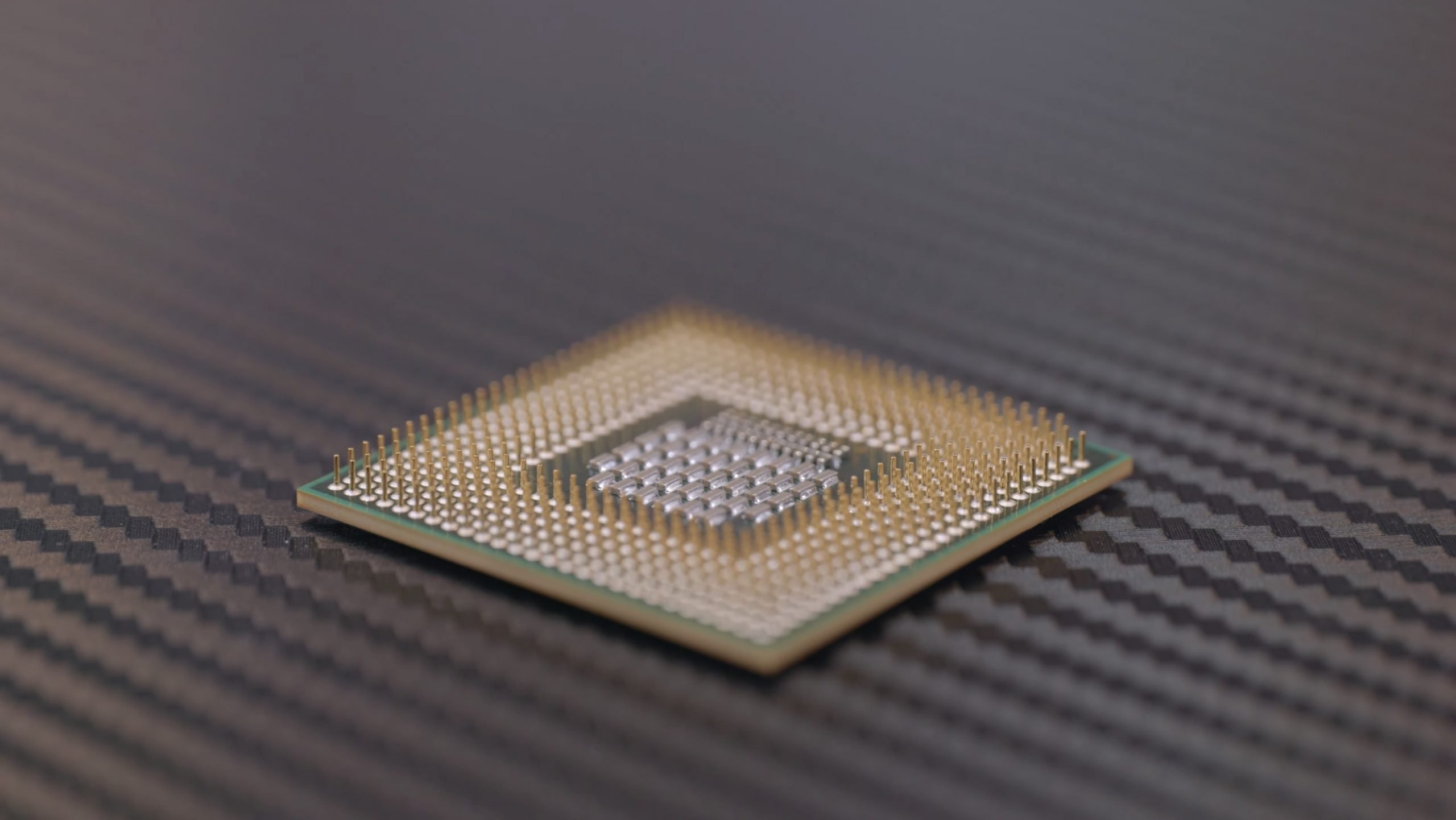

Öncelikle, CPU’lar hasar alabilecek hareketli parçalara sahip değil. Bununla birlikte boyutları oldukça küçük ve yekpare tasarıma sahip. Eski bir CPU’nun düzgün çalışmama riski elbette vardır lakin bu risk alt seviyededir. Uzun lafın kısası, çoğu işlemci uzun yıllar çalışacak şekilde üretilir.

İkinci el işlemci alırken öncelikli olarak dikkat etmeniz gereken şey alt kısımda yer alan pinler. Ürünün önceki kullanıcısı/kullanıcıları dikkat etmediyse pinleri yamultmuş olabilir.
Bükülmüş bir pin işlemcinin işlevini engelleyebilir veya çalışmayı durdurmasına neden olabilir. Satın almadan önce tüm pinlerin yerlerinde olduğundan ve herhangi bir kusur göstermediğinden emin olmak için kontrol edin.

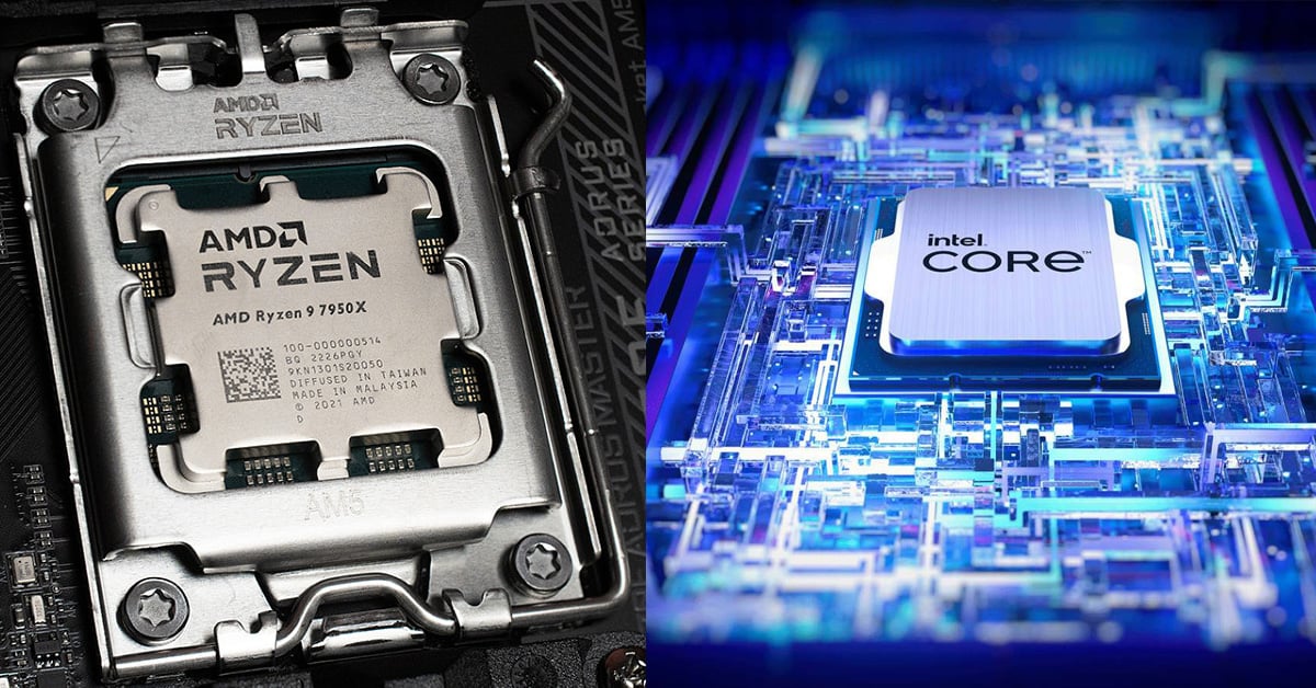

Çoğunuzun bildiği üzere işlemciler ve anakartların birbiriyle uyumlu olması gerekir. Örneğin AMD markalı işlemciyi Intel anakarta takamazsınız. Tek fark bu değil. Ayrıca her AMD işlemciyi her AMD tabanlı anakarta takamayabilirsiniz. İşlemci ve anakartlarda nesil farkı vardır.

Anakart yonga setleri hakkında bilgi sahibi olmak önemlidir. Öncelikle, aldığınız işlemciyi hangi anakart ile kullanacağınızı bilmelisiniz. Masaüstü bilgisayar işlemcileri söz konusu olduğunda iki büyük marka var: AMD Ryzen serisi ile AMD ve Core serisi ile Intel.
Ryzen işlemcilerin çoğu AM4 veya AM5 soketlere sahip. Ryzen 1000 serisinden başlamak üzere Ryzen 5000 serisine kadar AM4 soket anakartlar desteklendi. B450 ve B550 gibi yonga setleri en çok tercih edilen modellerdi. Alt seviyede A320, daha üst seviyede ise X470 ve X570 gibi anakartlar var.
anakart
AMD, Ryzen 7000 serisi ile birlikte AM5 soket türüne geçiş yaptı: Böylelikle X670E, X670, B650E ve B650 gibi yonga setine sahip anakartlar piyasaya sürüldü. Kırmızı ekip, AM5 soketin tıpkı AM4 gibi uzun ömürlü olacağına söz vermişti. Bu da demek oluyor ki yaklaşan Ryzen 8000 serisi de dahil olmak üzere birkaç nesil boyunca AM5 ile uyumluluk sağlanacak.
Ek olarak Intel, her nesilde veya her iki nesilde bir yeni soket tasarımına geçiş yapıyor. Bu nedenle Intel markalı bir anakart alırken daha dikkatli olmalısınız. 12. Nesil Alder Lake ve 13. Nesil Raptor Lake işlemciler 600 ve 700 serisi anakartlarla uyumluluk göstermekte.
