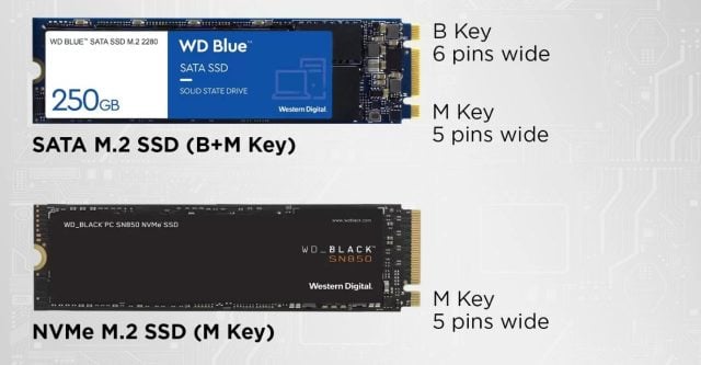

M.2 Nedir?
Yeni Nesil Form Faktörü (Next Generation Form Factor-NGFF) sürücü olarak da bilinen M.2, kablolara ihtiyaç duymadan doğrudan bilgisayarın anakartına bağlanmak için M.2 arayüzünü kullanan bir SSD türüdür. M.2 SSD’ler geleneksel 2.5 inç SSD’lerden önemli ölçüde daha küçük. NVMe olanları ise muazzam derecede hızlı. Nitekim daha kompakt oldukları ve yüksek performans sundukları için popüler hale geldi. Ek olarak, SSD türlerine göre güç açısından daha verimli ve bu da taşınabilir cihazlarda pil ömrünü uzatıyor.
M.2 formunda gelen ürünler küçük boyutta olsa bile 8 TB’a kadar ulaşan farklı kapasite seçenekleri görüyoruz. Bu mümkün olsa bile ne yazık ki maliyetler çok daha yüksek. Diğer yandan M.2 sürücülerin kurulumu oldukça kolay ve M.2 yuvası olan anakartlara takılabilir. Burada önemli bir not eklememiz gerekiyor: PCIe arayüzünü destekleyen NVMe SSD’leri tam olarak verimli şekilde kullanabilmemiz için anakarttaki M.2 yuvasının uyumluluk sağlaması şart.
sata ve m.2 ssd
Eğer anakartınızda M.2 yuvası yoksa, PCIe yuvasına uyan bir adaptör kartı kullanarak M.2 sürücüsünü anakarta takabilirsiniz. Ancak böyle durumlarda boot (işletim sistemini başlatma) aşamasında sorunlar yaşandığını görebiliyoruz. Başka şekilde anlatacak olursak, işletim sistemini adaptör kullanarak taktığımız sürücülerde çalıştıramayabilirsiniz. Bunun dışında ikincil depolama alanı olarak sorunsuzca kullanmak mümkün.
Her şeyin özeti, bir M.2 SSD satın almadan önce bilgisayarınızın hangi arabirimi kabul edeceğini bilmeniz gerekiyor; M.2 SATA ya da M.2 PCIe (NVMe).
M.2 Uyumluluğu
Bütçeniz kısıtlı değilse PCIe M.2 SSD her zaman çok daha yüksek performans sunduğu için her zaman daha iyi bir seçim. PCIe M.2 SSD çok daha iyi performans gösterse de, aralarında fiziksel farklılıklar olduğu için anakartınızın PCIe M.2 SSD’leri desteklediğinden emin olun.
Anakartınızda yalnızca M.2 SATA soketi varsa PCIe M.2 SSD’leri takamayabilir, taksanız bile kullanamayabilirsiniz. Bu nedenle M.2 yuvalarınızın hem PCIe M.2 SSD’leri hem de sadece SATA M.2 SSD’leri destekleyip desteklemediğini görmek için anakartınızın teknik destek sayfasına veya kılavuzuna bakın.

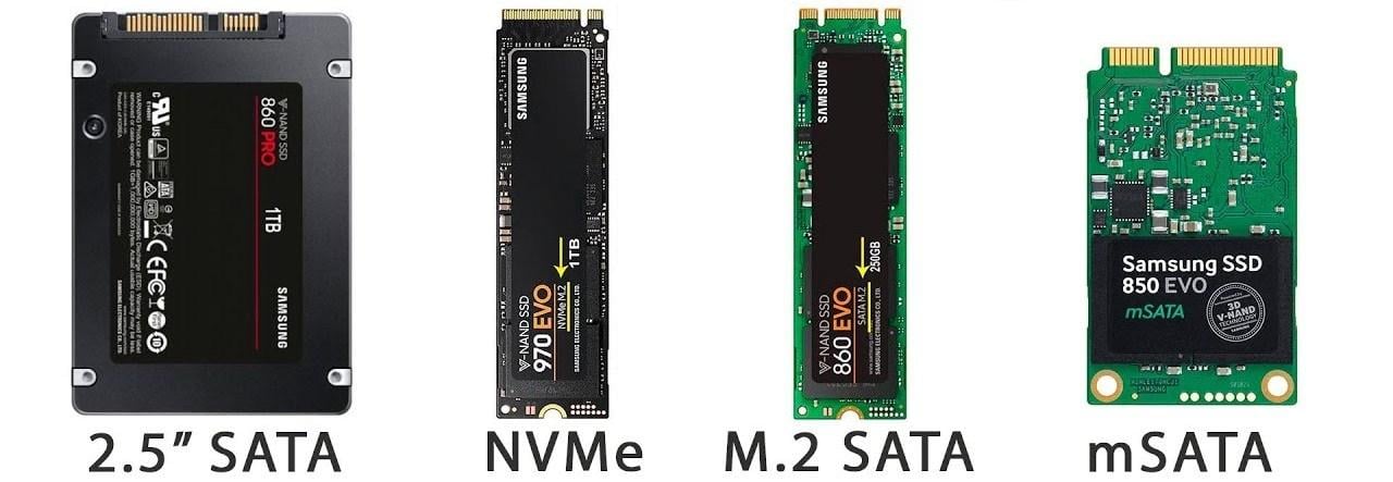

İki Farklı SATA Türü: M.2 ve 2.5″
Baştan belirmemiz gerekirse, “SATA” bağlantı arayüzü hem bazı M.2 SSD’ler (NVMe olmayan) hem de HDD’ye benzeyen daha büyük 2.5 inç SSD’ler tarafından kullanılmakta. İki tasarım yüzde yüz farklı olsa bile söz konusu performanslar olduğunda pek bir şey değişmiyor.
Zira SATA teknolojisinin ulaşabildiği maksimum veri aktarım hızları var. Şekli veya kapasitesi nasıl olursa olsun, SATA tipinde olan bir ürünün sunabileceği performans belli. Birazdan bu konuya daha detaylı değineceğiz.
SATA 2.5 inç SSD standart SATA arayüzüne ve form faktörüne sahipken, M.2 SATA boyut olarak önemli ölçüde daha küçük olan M.2 form faktörünü kullanıyor. M.2 küçük boyutu nedeniyle daha fazla ısınma potansiyeline sahip. 2.5 inç boyutundaki, yani daha çok sabit diske benzeyen büyük modeller ise boyutu nedeniyle daha az ısı üretme eğiliminde.
Çoğu SATA 2.5 inç SSD yaklaşık 100 mm boyunda, 70 mm genişliğinde ve 7 mm kalınlığında. Ağırlıklar ise türüne, markasına ve dış kasasına bağlı olarak 40-60 gram arasında değişebilir. Öte yandan, M.2 SATA SSD’nin ağırlığı 5-10 gram arasındadır ve çeşitli şekil/boyutlarda gelebilir. Yaygın olarak kullanılan “2280” form faktöründeki bir M.2 SSD 22 mm genişliğinde, 80 mm uzunluğunda ve yaklaşık 2 mm kalınlığında. Eğer daha kompakt bir bilgisayar istiyorsanız veya başka bağlantı seçeneğiniz yoksa M.2 SATA’yı tercih edebilirsiniz. Diğer yandan 2.5″ SATA SSD’nin de boyutu dışında eksik bir yanı yok.
mSATA Nedir?
mSATA tipindeki SSD, Serial ATA (SATA) International Organization tarafından geliştirilen mSATA arayüzüne uygun olarak üretilir. Bu SSD’ler diğerlerine göre çok daha küçüktür ve dizüstü bilgisayarlar, tabletler ve netbook’lar gibi taşınabilir, güç kısıtlaması olan cihazlarda kullanılmak üzere tasarlanmakta. Aynı zamanda bir önbellek sürücüsü olarak da görev yaparak sık erişilen veri ve uygulamalara erişimi hızlandırabilir.
mSATA SSD’ler yaklaşık olarak bir kartvizit büyüklüğünde. Boyutu dışında başka ne mi avantaj sağlıyor? Standart SSD2lere göre daha düşük güç tüketimi, şok ve titreşim direnci gibi özelliklerin yanı sıra hızlı başlatma ve kapatma özellikleri bulunmakta.
Böyle sürücüler tıpkı diğer M.2 ve 2.5″ SATA modelleri gibi maksimum 6 Gbps bant genişliği sunabiliyor. Son tüketicilerin kullandığı bir mSATA SSD 551 Mbps okuma hızına ulaşabiliyor. Depolama kapasitesine gelince, 8 GB ile 512 GB arasında seçenekler bulunsa da 1 TB alan sunan ürünler de var.

M.2 ise aslında bir form faktör türlerinden biri. Piyasada hem NVMe M.2 hem de SATA M.2 SSD’leri bulabilirsiniz. Bazen ürün reklamlarında ya da özellik sayfalarında NVMe sürücüyü belirtmek için “M.2 SSD” ve 2.5 inç form faktörlü bir SSD’nin varlığını belirtmek için “SATA SSD” ifadesi kullanılabiliyor. Yani çok daha hızlı olan NVMe sürücüleri özel olarak belirtmiyorlar. Sonuç olarak bu tür ifadelere itibar etmeyin. Bunun yerine bir dizüstü ya da masaüstü bilgisayarda yer alan depolama sürücüsünün yaklaşık hızını anlamak için teknik özelliklere bakın.

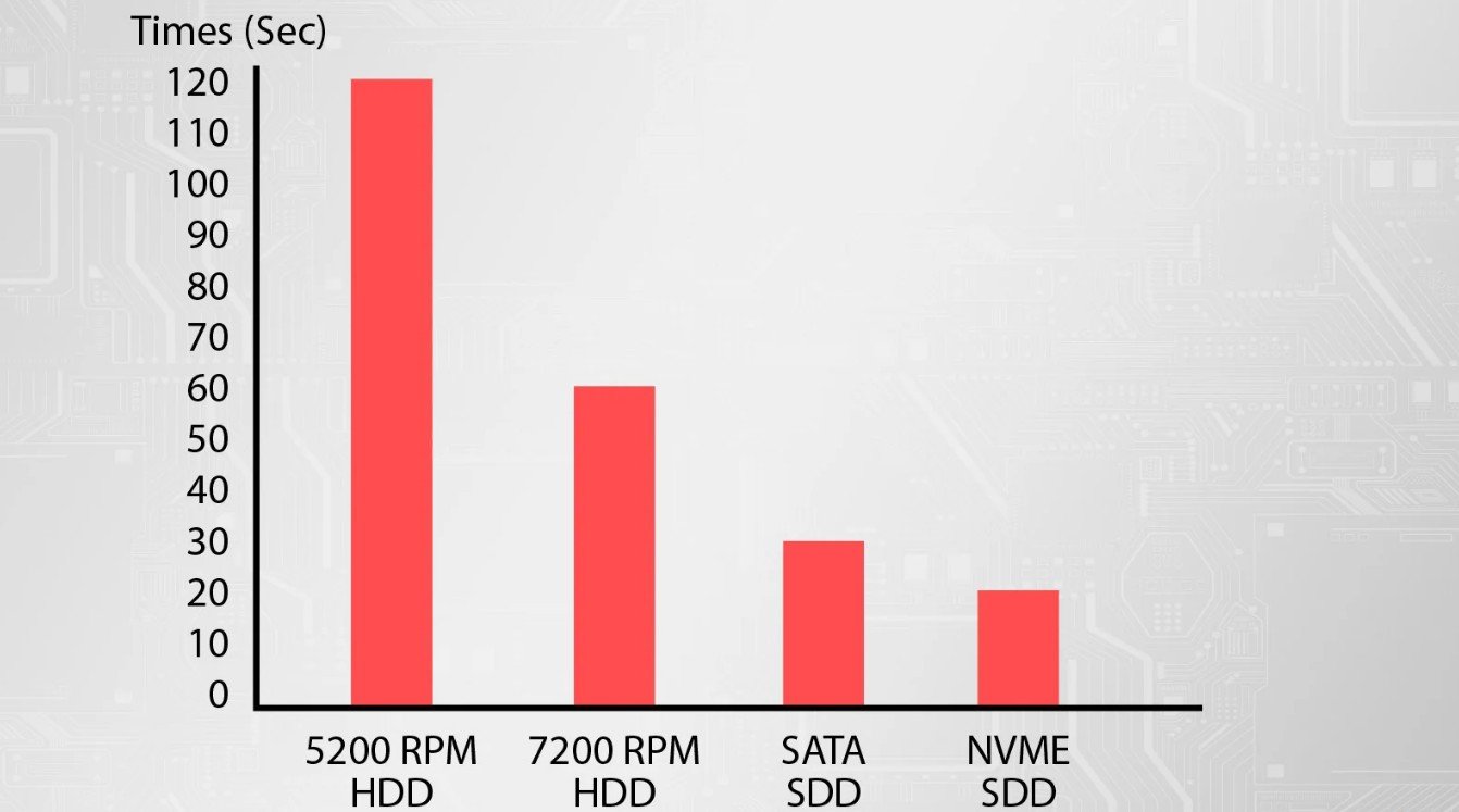

HDD, SATA ve NVMe SSD: Açılış Süreleri Nasıl?
SATA SSD’lere kurulan işletim sistemleri yeterince hızlı şekilde açılıyor. NVMe sürücüler biraz daha hızlı lakin büyük farklar yok.

Genellikle bir anlam kargaşası yaşanıyor. Biraz önce uzun uzadıya anlattığımız gibi, M.2 bir form faktörü, NVMe ise bağlantı protokolüdür. Non-Volatile Memory Express (NVMe) sürücüler, geleneksel SATA arayüzünü kullanmak yerine doğrudan anakart üzerindeki PCI Express (PCIe) yuvasına takılarak daha yüksek veri aktarım hızları elde edilmesini sağlar. M.2 ise SSD’ler için kullanılan fiziksel bir form faktörü ya da konektördür. M.2 sürücüler, NVMe, SATA ve diğerleri dahil olmak üzere çeşitli depolama arayüzlerini destekleyebilir, uyumluluk ve hız açısından esneklik sağlar.
NVMe SSD Herhangi Bir M.2 Yuvasında Kullanılabilir mi?
Biraz önce detaylıca değinmiştik. NVMe sürücüler genellikle M.2 yuvalarında kullanılabilir, ancak anakartınızda yer alan belirli M.2 yuvalarıyla uyumlu olmayabilir. M.2 yuvaları SATA ve NVMe dahil olmak üzere farklı arayüz türlerini destekleyebilir.
