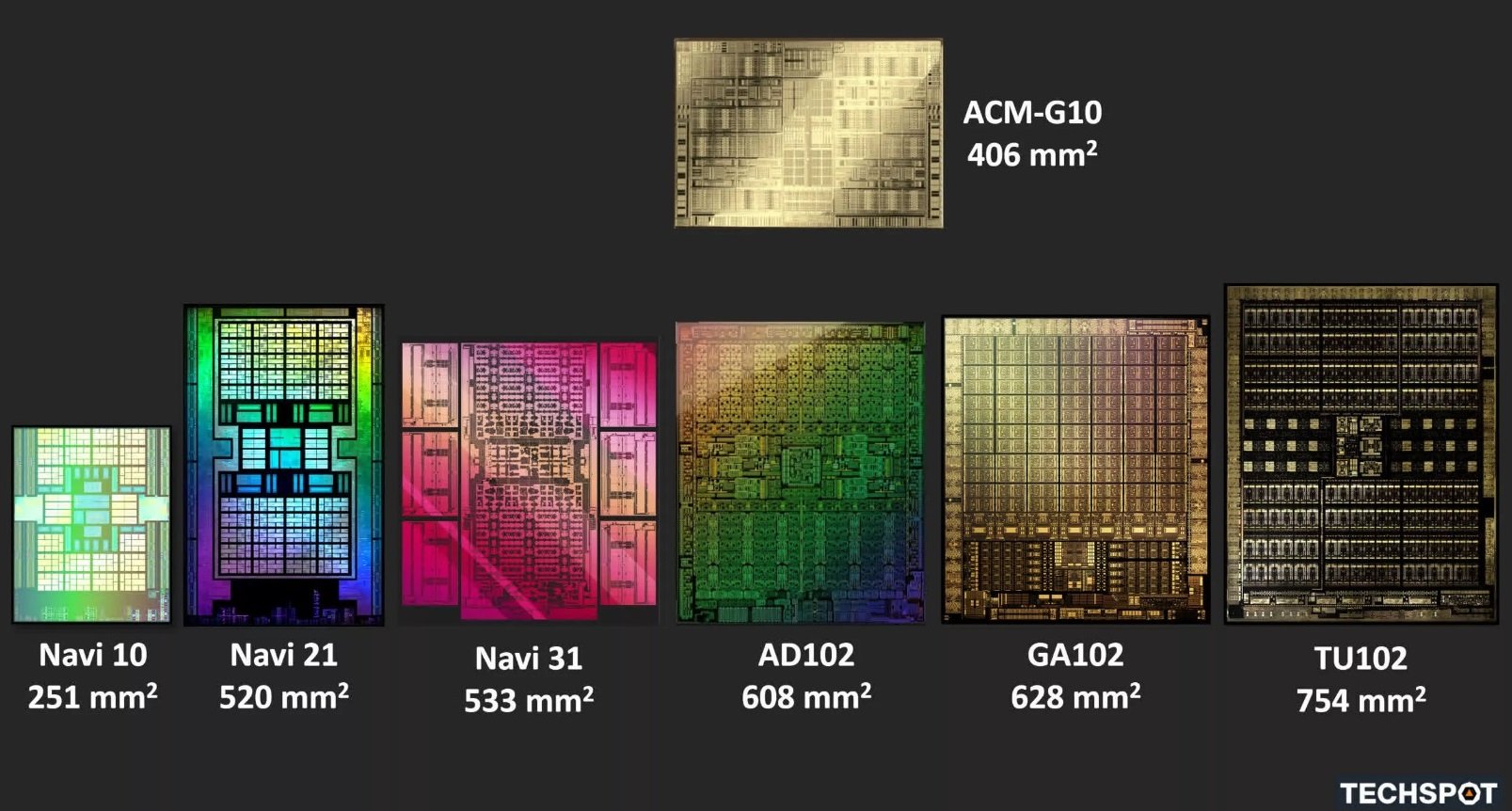

Baştan belirtelim, her mimarinin kendine has bir tasarımı vardır. Teknik sayfalarda çekirdek sayıları, ışın izleme birimleri, hesaplama üniteleri ve bellek boyutu gibi birçok detay görürsünüz. Ancak şirketten şirkete, hatta mimariden mimariye çok şey değiyor. Şöyle başlayalım: İki ayrı ekran kartı arasında kıyaslama yaparken çekirdek sayılarına bakarak bir karar veremezsiniz.
AMD, Intel ve NVIDIA gibi şirketler grafik yongalarını tasarlarken tamamen farklı yaklaşımlar benimsemekte. Ayrıca hedef kitleye ve ürün sınıfına göre mimarilerde değişiklikler olabiliyor. Örneğin AMD, üst segment ekran kartları için Navi 31 GPU silikonunu kullanıyor. Bu grafik yongası üst düzey performans isteyenlerin tercih ettiği Radeon RX 7900 serisinde kullanıldı.
Rakip yeşilliler, AD102 grafik çipini premium pazara yönelik olan RTX 4090 serisi için tasarladı. Bu kartların mevcutta bir rakibi yok zira RX 7900 ekran kartları RTX 4080 serisiyle rekabet edebiliyor. Intel’in mevcuttaki en büyük ve güçlü GPU’su ACM-G10 adını taşıyor. Ancak mavi takım pazarda henüz yeni; RTX 3060/RX 6600 gibi ürünlerle rekabet edebiliyorlar.

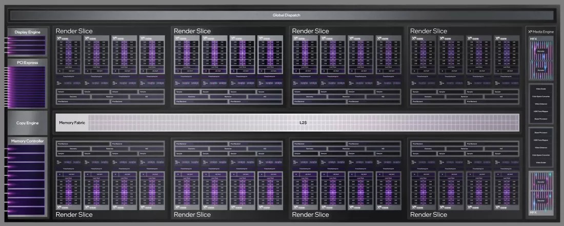

Intel ACM-G10
Uzun zamandır sızıntılarda DG2-512 adıyla bilinen GPU, ACM-G10 adıyla ekran kartlarında yerini almaya başlamıştı. Intel veri merkezlerine yönelik daha büyük grafik çipleri üretiyor üretmesine, ancak son tüketicilerin eline geçen en büyük GPU ACM-G10.
Blok diyagramı oldukça standart bir düzene sahip olsa da AMD’ninkinden çok NVIDIA’nın tasarımına benziyor. Her biri 4 adet Xe-Core (Xe-Çekirdeği) içeren 8 Render Slice (İşleme Dilimi/Bölümü) ile birlikte toplam 512 Vector Engine (Vektör Motoru) ortaya çıkıyor. Ayrıca bunlar MXM Motoru olarak da adlandırılmakta. Her bir Vektör Motorunda 8 GPU Çekirdeği (Gölgelendirici) bulunuyor ve toplamda 4096 rakamına ulaşıyoruz.
Intel ACM-G10 blok diyagramı
Intel ACM-G10 blok diyagramı.
Her bir Render Slice içinde bir ilkel birim, rasterleştirici, derinlik tampon işlemcisi, 32 doku birimi ve 16 ROP bulunuyor. Bununla birlikte, AMD’nin RNDA 3 çipi her biri 128 ALU’ya sahip 96 Hesaplama Birimi barındırırken, ACM-G10’da çekirdek başına 128 ALU’ya sahip toplam 32 Xe Çekirdeği mevcut. Yani yalnızca ALU sayısı açısından bakıldığında, Intel’in Alchemist destekli GPU’su AMD’ninkinin üçte biri büyüklüğünde.

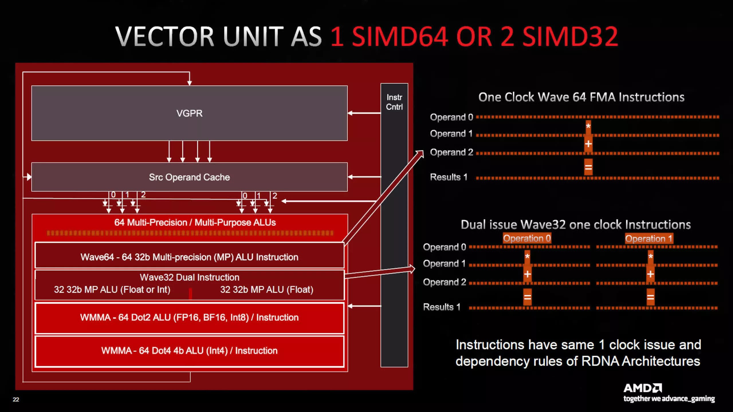

AMD’nin GPU’nun gölgelendirme bölümündeki en küçük birleşik yapısı Çift İşlem Birimi (Double Compute Unit-DCU) olarak adlandırılmakta. Bazı yerlerde ise Çalışma Grubu İşlemcisi (Workgroup Processor-WGP) anılıyor.
Birçok yönden genel düzen ve yapısal unsurlar RDNA 2’ye oldukça benzer. İki Hesaplama Birimi bazı önbellekleri ve belleği paylaşıyor, her biri 32 Akış İşlemcisinden (SP) oluşan iki set içeriyor.
RDNA 3 ile değişen şeye gelince, her SP artık iki kat daha fazla aritmetik mantık birimi (ALU) barındırıyor. Artık CU başına iki SIMD64 birimi bankası ve her bankanın iki veri portu var; biri kayan nokta, tamsayı ve matris işlemleri için, diğeri ise sadece kayan nokta ve matris için.
AMD farklı veri formatları için ayrı SP’ler kullanıyor. RDNA 3 grafik yongalarında konumlandırılan Hesaplama Birimleri FP16, BF16, FP32, FP64, INT4, INT8, INT16 ve INT32 formatlarını desteklemekte.
SIMD64 kullanımı, her bir iş parçacığı zamanlayıcısının saat döngüsü başına 64 iş parçacığından oluşan bir grup (dalga cephesi olarak adlandırılır) gönderebileceği veya 32 iş parçacığından oluşan iki dalga cephesini birlikte gönderebileceği anlamına geliyor. AMD, önceki RDNA mimarilerindeki aynı talimat kurallarını korudu; dolayısıyla bu, GPU/sürücüler tarafından kontrol edilen bir unsur.
Bir diğer önemli yenilik ise AI Matrix Hızlandırıcı (AI Matrix Accelerator) olarak isimlendirilen özel birimler. Intel ve NVIDIA mimarlierinin aksine, bunlar ayrı birimler olarak hareket etmiyor. Tüm matris işlemleri SIMD birimlerini kullanıyor ve bu tür hesaplamalar (Wave Matrix Multiply Accumulate, WMMA olarak adlandırılıyor) 64 ALU’nun tamamını kullanmakta.
Ham işlem gücünden emin değiliz, ancak AI hızlandırıcıların hem INT8 hem de BF16 (brain-float 16-bit) işlemlerini desteklediğini biliyoruz. Yani muhtemelen NVIDIA’nın Tensor çekirdeklerine benzer bir yapı var, ancak desteklenen toplam komut seti sayısı aynı değil. Ne olursa olsun, AMD yeni yapay zeka hızlandırıcılarının 2.7 kata kadar iyileştirme sağladığını iddia ediyor. Hızlandırıcı sayısının artması, daha fazla Hesaplama Ünitesi ve artan verimlilik bir araya gelerek bu performans artışını sağlıyor.
RDNA 2 ile karşılaştırıldığında değişiklikler nispeten küçük. Eski mimari 64 iş parçacığı dalga cephesini (wavefront-Wave64 olarak da biliniyor) de işleyebiliyordu, ancak bunlar iki döngü boyunca veriliyordu ve her Hesaplama Biriminde her iki SIMD32 bloğunu da kullanıyordu. Şimdi ise tüm bunlar tek bir döngüde yapılabiliyor ve yalnızca bir SIMD bloğu kullanılıyor.
Önceki belgelerde AMD, Wave32’nin genellikle hesaplama ve tepe noktası gölgelendiricileri (ve muhtemelen ışın gölgelendiricileri de) için kullanıldığını, Wave 64’ün ise çoğunlukla piksel gölgelendiricileri için kullanıldığını ve sürücülerin gölgelendiricileri buna göre derlediğini belirtmişti. Dolayısıyla, tek döngülü Wave64 komut tipine geçişle birlikte büyük ölçüde piksel gölgelendiricilere bağımlı olan oyunlara bir destek sağlanmakta.
Diğer yandan, tüm ekstra güçten tam olarak faydalanmak için her şeyin doğru şekilde yürütülmesi gerekiyor. AMD, ALU’ları iki katına çıkardığı için yazılımcıların komut düzeyinde paralelliği mümkün olduğunca çok kullanması gerekiyor. Bu grafik dünyasında yeni bir şey değil, ancak RDNA’nın eski GCN mimarisine göre sahip olduğu önemli bir avantaj, tam kullanıma ulaşmak için çok fazla iş parçacığına ihtiyaç duymamasıydı. Modern render işlemlerinin oyunlarda ne kadar karmaşık hale geldiği göz önüne alındığında, geliştiricilerin shader kodlarını yazarken ellerinde biraz daha fazla iş olacak.

Arc Alchemist’in temelinde iki ana tasarım var; biri iki render dilimi ve sekiz adede kadar Xe-Core, diğeri ise sekiz adede kadar render dilimi olan daha büyük bir tasarım. Arc A770 ekran kartında yer alan ACM-G10 isimli GPU, tüm birimleri etkinleştirilmiş büyük tasarımı kullanıyor. Yani 32 Xe-Core içeren bir yapılandırma. Daha zayıf bir ekran kartı olan Arc A380 ise tam olarak etkinleştirilmiş daha küçük yapılandırmayı kullanmakta.
Arc A770’de 16 MB’a kadar büyük bir L2 önbellek ve tüm dilimleri birbirine bağlayan bellek yapısı mevcut. NVIDIA’nın Ada Lovelace ve yeni AD102 GPU’su 96 MB’a varan L2 önbelleğe sahip. Böyle baktığımızda A770’in sahip olduğu bellek küçük görünebilir. Ancak AD102’nin farklı segmentlerde sunulan RTX 4090 ekran kartında kullanıldığını belirtelim. GA102 GPU ile gelen RTX 3090 serisi ise yalnızca 6 MB L2 önbelleğe sahipti.
Blok şeması ayrıca AV1, VP9, HEVC ve H.264 dahil olmak üzere çeşitli video/görüntü kodeklerini işleyen Xe Medya Motorunu da gösteriyor. Hem büyük hem de küçük Arc GPU’larda iki adet tam medya motoru (MFX) bulunmakta. Bunlar ayrı akışlar üzerinde çalışabiliyor veya kodlama verimini iki katına çıkarmak için hesaplama güçlerini birleştirebiliyor.
Xe-HPG mimarisi
Görselin sol kısımda dörtlü Display Engine (Ekran-Görüntü Motoru), PCI Express bağlantı birimi, Copy Engine (Kopyalama Motoru) ve Memory Controller’ı (Bellek Kontrolcüsü) görüyoruz. GDDR6 kontrolcüleri aslında GPU’nun dışına yerleştirilmiş ve harici belleğe bağlanıyor. ACM-G10, sekiz adede kadar 32 bit bellek kontrolcüsü taşıyor. Bu arada, blok diyagramın gerçek çip düzenini tam olarak yansıtmadığını belirtelim.

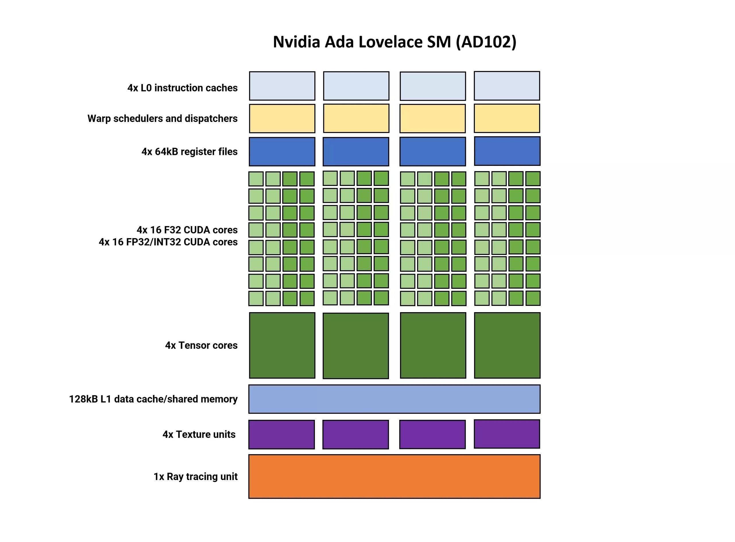

Son olarak AMD’nin DCU ve Intel’in Xe-Core’u ile eşdeğer Çoklu Akış İşlemcilerine (Streaming Multiprocessor-SM) gelelim. Yeşil ekibin mühendisleri 2018 yılında sunulan Turing mimarisinden beri bu birimlerin üzerinde büyük oynamalar yapmadı. Hatta Ada Lovelace ve Ampere bu konuda neredeyse aynı.
Bazı birimler performansın veya özellik setlerinin geliştirilmesi için değişti, ancak geri kalan şeyler eskisi ile benzer. NVIDIA, tasarladığı çiplerin ince detaylarını ve özellikleri hakkında çok fazla bilgi veren bir şirket değil. Intel daha fazla ayrıntı veriyor fakat bu bilgiler genellikle göz önünde olmayan belgelerin içine yerleştiriliyor.
Özetleyecek olursak, SM dediğimiz birimler dört bölüme ayrılmakta. Her bölümün kendi L0 komut önbelleği, iş parçacığı zamanlayıcısı/gönderme birimi ve SIMD32 işlemciyle eşleştirilmiş kayıt dosyasının 64 kB’lık bir bölümü var.
Tıpkı AMD RDNA 3 mimarisinde olduğu gibi, her bölümün biri FP32 talimatlarıyla diğeri FP32 veya INT32 talimatlarıyla olmak üzere iki iş parçacığını eşzamanlı olarak işleyebildiği ikili komutları desteklemekte.
Tensor Çekirdekleri son mimariyle birlikte dördüncü sürüme yükseldi, ancak kayda değer tek değişiklik FP8 Transformer Engine’in (Hopper çiplerde bulunan) dahil edilmesi. Ham verimlilik rakamları ise değişmedi.

SM, Xe-Core ve DCU yeteneklerini standart veri formatları için saat döngüsü başına işlem sayısına bakarak karşılaştırabiliriz. Ek olarak, bunların en yüksek rakamlar olduğunu ve gerçekte ulaşılabilecek rakamlar olmadığını hatırlatalım.
Saat Başına İşlemAda LovelaceAlchemistRDNA 3
FP32128128256
FP16128256512
FP642–16
INT3264128128
FP16 matrix5122048256
INT8 matrix10244096256
INT4 matrix204881921024
NVIDIA’nın rakamları Ampere’den bu yana değişmezken, RDNA 3’ün rakamları bazı alanlarda iki katına çıktı. Alchemist ise matris işlemleri söz konusu olduğunda başka bir seviyede, ancak bunların en yüksek teorik değerler olduğunu tekrar belirtelim.
Intel’in tıpkı NVIDIA gibi veri merkezi ve bilgi işleme ağırlık verdiği düşünüldüğünde, mimarinin matris işlemlerine bu kadar fazla kalıp alanı ayırdığını görmek şaşırtıcı değil. FP64 özelliğinin olmaması bir sorun değil çünkü bu veri formatı oyunlarda pek kullanılmıyor ve bu işlevsellik Xe-HP mimarisinde mevcut.
Ada Lovelace ve Alchemist, matris/tensör işlemleri söz konusu olduğunda teorik olarak RDNA 3’ten daha güçlü. Bahsettiğimiz tüm mimariler öncelikle oyun iş yükleri için kullanılıyor ve özel birimler çoğunlukla sadece DLSS ve XeSS’de yer alan algoritmalar için hızlandırma sağlıyor. Özel birimler, bir görüntüyü yapaylıklara karşı tarayan ve düzelten bir evrişimli otomatik kodlayıcı sinir ağı (convolutional auto-encoder neural network-CAENN) kullanmakta.

Intel
Intel ışın izleme konusunda yeni olduğu için böyle bir iyileştirme söz konusu değil. Bunun yerine, RT birimlerinin ışınlar ve üçgenler arasında BVH geçişini ve kesişme hesaplamalarını gerçekleştirdiği söyleniyor. Bu da demek oluyor ki Intel’in sistemi de AMD ve NVIDIA ile benzer.
Intel tarafında detaylar daha kısıtlı. Ancak her RT biriminin BVH verilerini depolamak için belirtilmemiş büyüklükte bir önbelleğe ve SIMD kullanımını iyileştirmek için ışın gölgelendirici iş parçacıklarını analiz etmek ve sıralamak için ayrı bir birime sahip olduğunu biliyoruz.
Her Xe-Core bir RT ünitesiyle eşleştirilerek Render Slice başına toplam dört ünite elde ediliyor. A770’in oyunlarda ışın izleme etkinleştirilerek yapılan bazı testleri, Intel’in uyguladığı yapılar ne olursa olsun, Alchemist’in ışın izlemedeki genel kapasitesinin en az Ampere yongalarında bulunan kadar iyi olduğunu ve RDNA 2 modellerinden biraz daha iyi olduğunu gösteriyor. Özetle mavi ekibin yeni bir oyuncu olmasına rağmen ışın izleme konusunda başarılı olduğunu söylemek mümkün.
NVIDIA
NVIDIA, Ada Lovelace mimarisiyle birlikte performans artışı için önemli değişiklikler yaptı. Işın-üçgen kesişimi hesaplamaları için hızlandırıcıların iki kat daha fazla verim sağladığı ve opak olmayan yüzeyler için BVH geçişinin artık iki kat daha hızlı olduğu söyleniyor. İkinci gelişim, bir ağaçtaki yapraklar gibi alfa kanallı (şeffaf) dokular kullanan nesneler için önem taşımakta.
Yeşilliler herkesin bildiği gibi ışın izleme konusunun öncüsü ve bu işte lider konumda. Biraz önce değindiğimiz üzere, son Ada Lovelace mimarisiyle de hem Tensor hem Ray Tracing bazlı değişiklikler yapıldı. Şirket böylelikle liderliğini perçinlemiş oldu.
RT çekirdekleri CUDA gibi çok yönlü değildir. Daha fazla verim elde etmek amacıyla özel hesaplamalar veya algoritmalar için özel bir mimariyle desteklenmekte. Bu mimari, oyunlarda ışın izleme komutlarını tanımlamak ve hızlandırmak üzere geliştirildi. Her nesilde de iyileşmeye devam ediyor.
NVIDIA, AMD’ye benzer şekilde her bir SM biriminin içine bir adet RT çekirdeği dahil ediyor. RTX 4090 üzerinden gidecek olursak, 128 SM’nin yer aldığı AD102 GPU’da 128 adet RT çekirdeği görev yapıyor.
