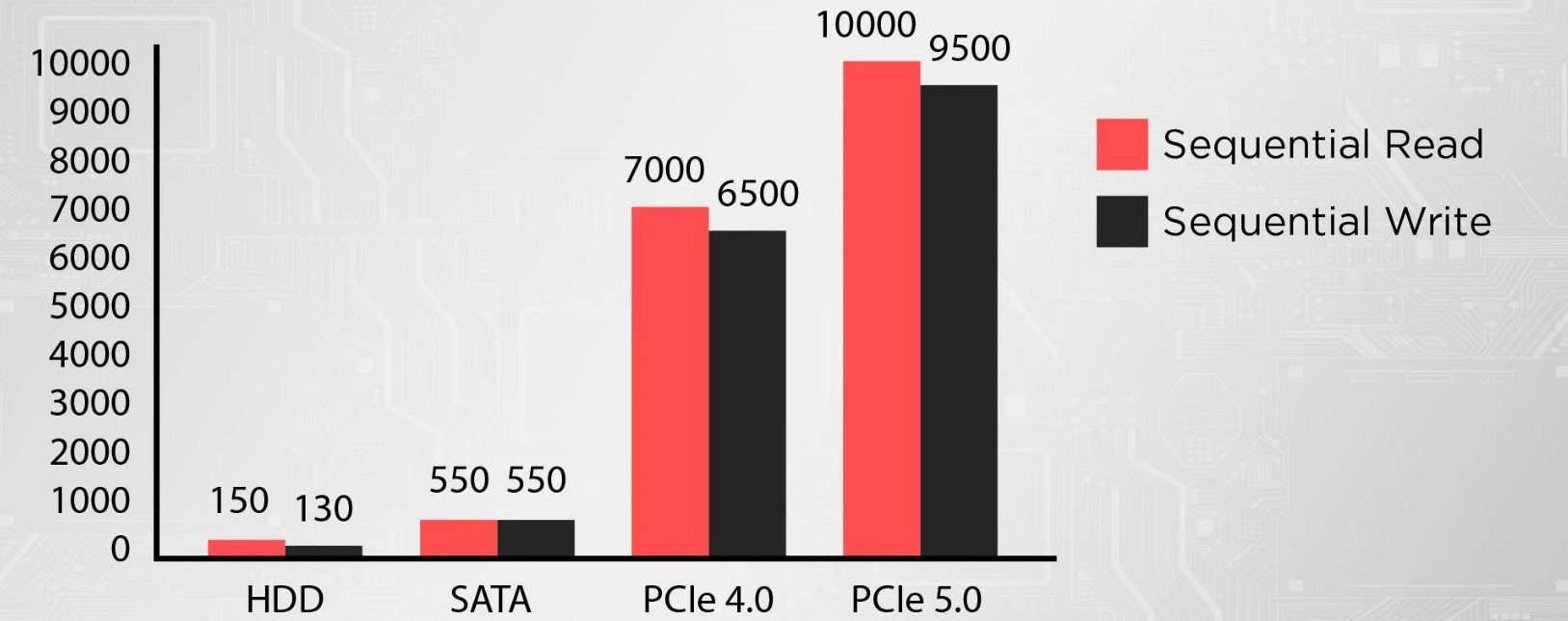

Okuma/yazma hızları MB/sn ve genellikle GB/sn olarak ölçülür. SATA SSD’ler genellikle 550 MB/s okuma ve 500 MB/sn yazma hızlarına sahip. PCIe NVMe SSD’ler ise tamamen farklı bir ligde. Günümüzde Gen4 sürücüler 7000 MB/sn sınırlarını zorlarken, Gen5 sürücüler 14.000 MB/sn’ye kadar çıkabiliyor.

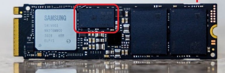

Samsung 980 Pro SSD’deki 2 GB LPDDR4 DRAM çipi.
SSD’ler, tüm verilerinizin sanal bir haritasını tutarak her bir dosyanın nerede depolandığını takip eder. DRAM’sahip olan bir SSD’de bu veri haritası, süper hızlı bir önbellek gibi çalışan DRAM çipinde saklanıyor. Bir dosyayı açmak istediğinizde, bilgisayarınız dosyayı hızlı bir şekilde bulmak için doğrudan SSD üzerindeki DRAM’e erişebiliyor.
DRAM’siz SSD’lerde veri haritası DRAM’den çok daha yavaş olan NAND flash üzerinde saklanmakta. Katı hal sürücüleri her halükârda sabit sürücülerden hızlıdır, ancak DRAM destekli SSD’ler her zaman avantajlıdır.

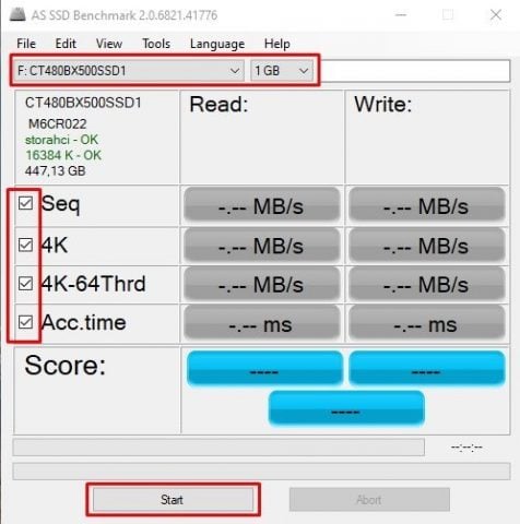

AS SSD Benchmark
Bu bağlantı ile yazılımın son sürümünü indirip başlatıyoruz. Sonrasında test etmek istediğimiz diski (F:) ve diskin test aşamasında kaç kez sınanacağını (5) seçiyoruz. Burada 4K4K 64 Thread testi ve erişim süresi gibi değerleri görmek isterseniz işaretleyebilirsiniz. Sıralı (Seq) seçeneğini işaretliyoruz ve Start butonu ile testi başlatıyoruz.
Test bitiminde en yüksek okuma (read) ve yazma (write) değerlerine ulaşmış oluyoruz.

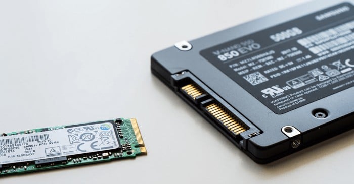

M.2 ise aslında bir form faktör türlerinden biri. Piyasada hem NVMe M.2 hem de SATA M.2 SSD’leri bulabilirsiniz. Bazen ürün reklamlarında ya da özellik sayfalarında NVMe sürücüyü belirtmek için “M.2 SSD” ve 2.5 inç form faktörlü bir SSD’nin varlığını belirtmek için “SATA SSD” ifadesi kullanılabiliyor. Yani çok daha hızlı olan NVMe sürücüleri özel olarak belirtmiyorlar. Sonuç olarak bu tür ifadelere itibar etmeyin. Bunun yerine bir dizüstü ya da masaüstü bilgisayarda yer alan depolama sürücüsünün yaklaşık hızını anlamak için teknik özelliklere bakın.
Veri Aktarım Hızları ve Performans
Her iki ürün de M.2 tipinde olabilir, ancak NVMe sürücüler her zaman SATA sürücülerden daha hızlıdır. Peki bunun nedeni ne? Aktarım hızları, PCIe konnektörü ve anakart üzerindeki PCIe veri yolu kullanıldığından dolayı çok daha yüksek. Ancak NVMe sürücü ve anakartın desteği de önemli: PCIe 3.0, PCIe 4.0 ve PCIe 5.0 teknolojileri veri aktarımı açısından çok farklı.

Bir NVMe PCIe 3.0 (Gen 3) SSD için maksimum hız saniyede 3.500 MB’a kadar çıkarken, NVMe PCIe 4.0 (Gen 4) SSD saniyede 7.500 MB’a kadar ulaşabilir. Elbette aldığınız her ürün bahsettiğimiz maksimum hızlara erişecek diye bir kaide yok.
Üreticiler genellikle sayfalarında belirli bir modelden beklenebilecek teorik hızları listeler. Örnek olarak, tanıtımında 7.5 GB/sn gibi maksimum hızlardan bahsedilen bir ürün dosya kopyalarken çok daha düşük hızlarda çalışabilir. En iyisi bağımsız kıyaslama sonuçlarını test etmek. Zaman zaman Technopat.Net’te SSD’lerin detaylı performans sonuçlarını paylaşıyoruz. Eğer araştırdığınız ürüne ait bir inceleme bulamadıysanız Technopat Sosyal her zaman hizmetinizde.
