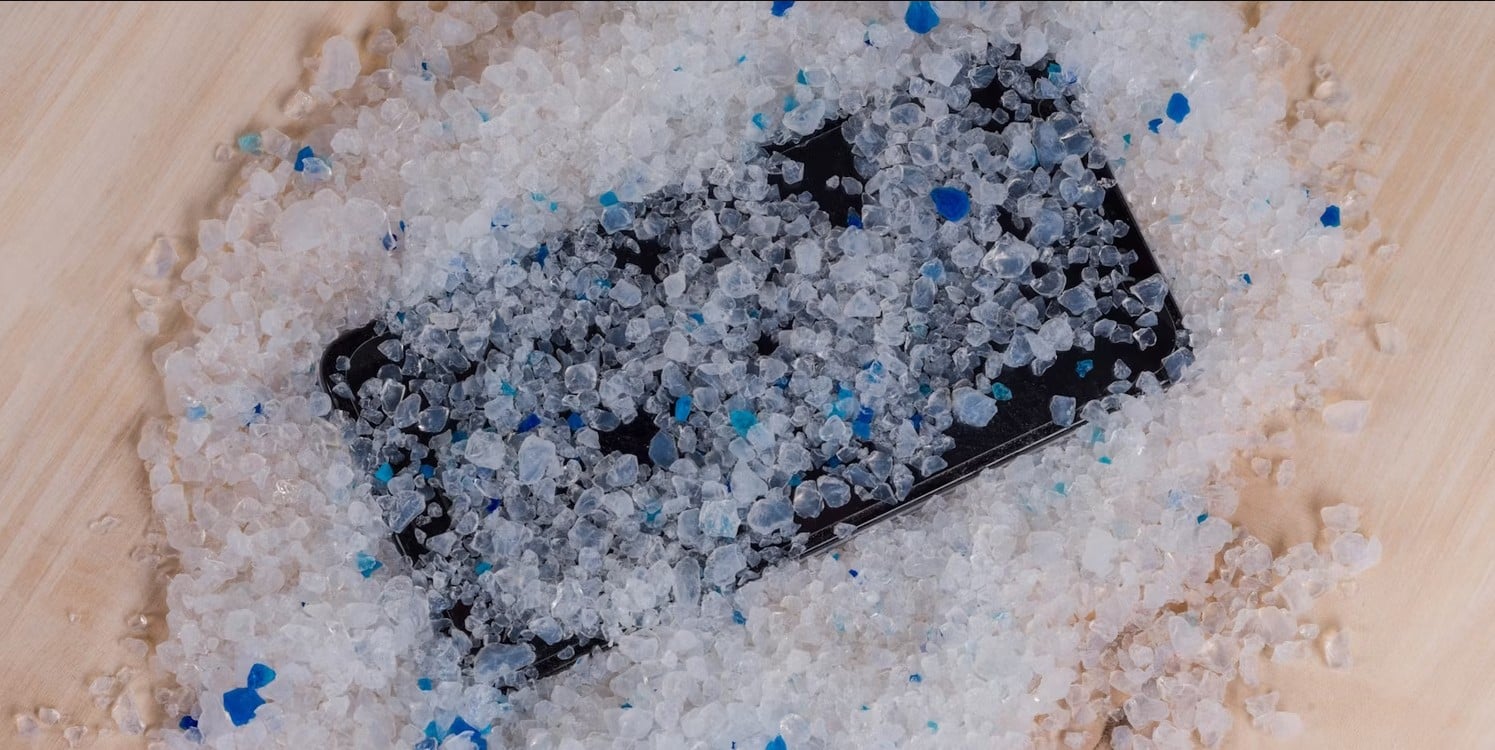

Hoparlörlerde veya başka yerlerde kalan suyu temizlemek için silika jel kullanabilirsiniz. Elektronik cihazların sudan zarar görmesini önlemeye yardımcı olan ve yaygın olarak kullanılan bir nem gidericidir.
Silika jel kullanmak istiyorsanız cihazınızı önce hava geçirmez veya iyi kapatılmış bir kaba yerleştirin. Sonrasında silika jelleri de kabın içerisine eşit bir şekilde dağıtarak yerleştirin.
Cihazınızı bu şekilde 24 ila 48 saat boyunca kabın içerisinde bırakmanız tavsiye edilir. Bu kadarlık bir zamanınız olmasa bile jelin nemi emmesi için en az 12 saat beklemelisiniz. Cihazınızı kurutmak için pirinç kasesi kullanmaktan kaçının. Şimdiye kadar sürekli bu yöntem önerilmiş olsa da aslında bu size faydadan çok zarar getirebilir. Yakın zamanda Apple’ın da bu konuda kullanıcıları uyardığını sizlere bildirmiştik.

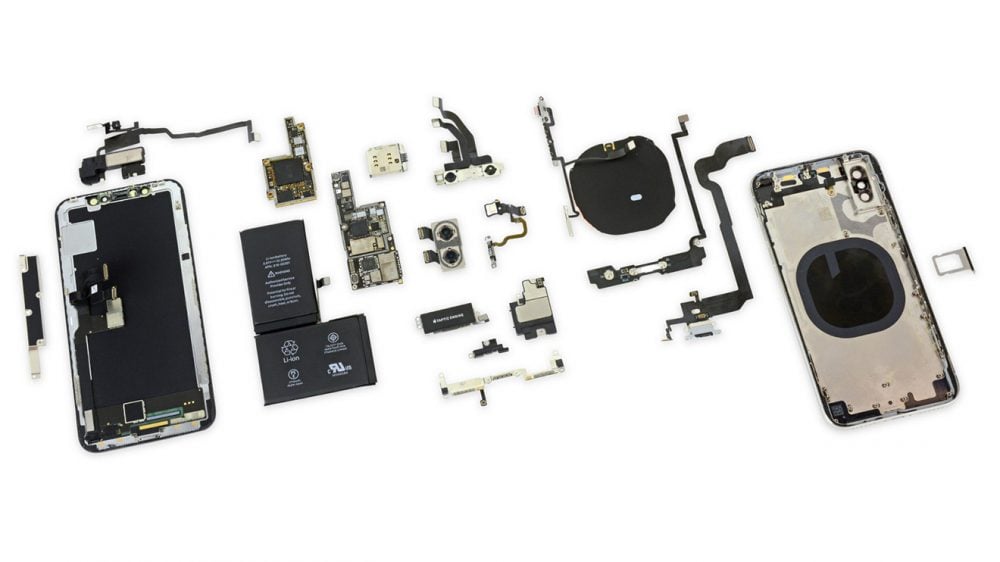

Ayrıca, içindeki suyu temizlemek için telefonunuzu parçalara ayırmaktan kaçının. Bunu yapmak telefonunuzun devrelerini daha çok suya maruz bırakabilir. Akıllı telefonunuzu iyice kuruladıktan ve kalan tüm suyun tahliye edildiğinden emin olduktan sonra birkaç saat bekletin.
