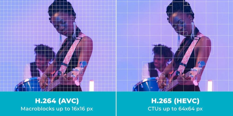

H.265/HEVC kodlama mimarisi H.264/AVC’ye çok benzer. Temel olarak iç tahmin, tahminler arası tahmin, dönüşüm, niceleme, engellemeyi kaldırma filtresi, entropi kodlama ve diğer modülleri içeriyor. Bununla birlikte, HEVC kodlama mimarisinde her şey üç temel bloğa ayrılmakta: kodlama birimi (CU), tahmin birimi (prediction-PU) ve dönüşüm birimi (transform unit-TU).
H.264/AVC ile karşılaştırıldığında, H.265/HEVC bit hızını azaltmak için çeşitli araçlara sahip. Kodlama birimiyle ilgili olarak, H.264’teki her bir makroblokun (MB) boyutu sabit 16×16 piksel. Ancak H.265 kodlama birimi 8×8’den büyük 64×64’e kadar seçenek sunmakta. Aynı zamanda H.264 yalnızca 8 yönü desteklerken, H.265 içi tahmin modu 33 yönü destekliyor. Böylelikle daha iyi vektör tahmini ve hareket telafi işleme sağlanıyor.

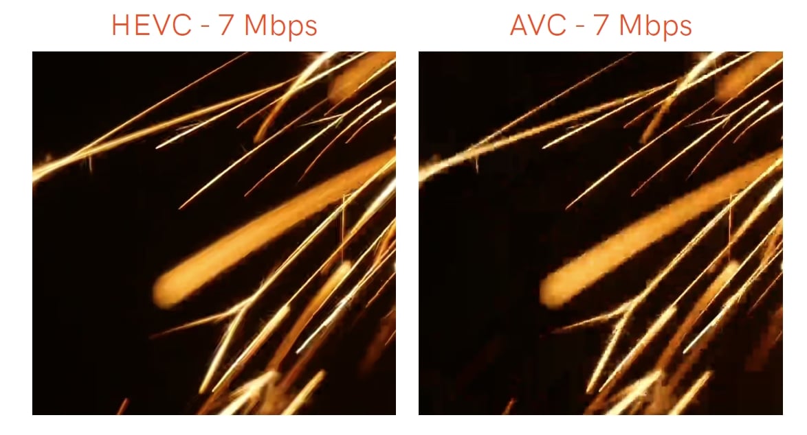

HEVC (H.265), AVC (H.264) ile aynı video kalitesini yarı bit hızında sunabiliyor. Ancak iki format arasındaki fark izleyicilere nasıl yansıyor? İşte birkaç görsel:
Burada AVC ile özellikle kalın kıvılcımların gradyanında bir miktar ayrıntı kaybı görüyoruz. Şimdi AVC bit hızını yükseltelim ve ne olacağını görelim. Sırasıyla 7, 14 ve 21 Mbps:
HEVC dosyasının kalitesiyle eşleşmesi için bit hızının 21 Mbps’ye çıkması gerekti. Bu da HEVC dosyasının 3 katı bit hızı anlamına geliyor. Peki daha fazla bit hızı ne anlama geliyor? Saniyede daha fazla ‘video biti’ yükleniyor, bu da daha yüksek kalite demek. Ancak aynı zamanda dosya boyutu artıyor ve dışa aktarım yavaşlıyor. HEVC’nin iyi bir seçenek olmasının ana nedeni de bu. Kaliteyi ve hızı aynı anda elde ediyoruz.
  H.264 (AVC) H.265 (HEVC)
Blok boyutu 16 x 16 makroblok 64×64’ten 8×8’e kadar bloklar
Tahmin blokları 4×4’e kadar bölme 64×64 – 4×4 + asimetrik tahmin
Dönüşüm blokları 8×8 ve 4×4 32×32, 16×16, 8×8, 4×4 +
kare olmayan dönüşümler
Ters dönüşüm Blokajı kaldırma filtresi Filtre engellemesini kaldırma, SAO
Çerçeve içi tahmin 9 mod 35 mod
Hareket telafisi Hareket vektör tahmini Gelişmiş hareket vektörü tahmini (uzaysal ve zamansal)
Renk derinliği 8 bit 10 bit
Entropi kodlaması CABAC veya CAVLC Paralel operasyonlarla CABAC
