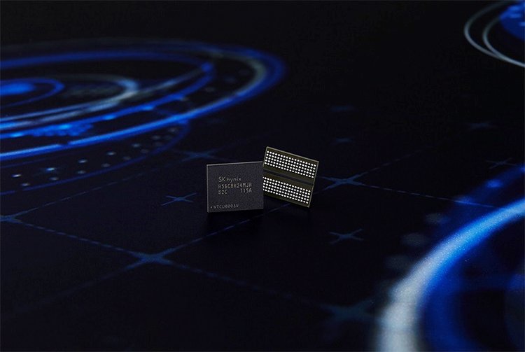

GDDR7 Nedir?
GDDR7 önümüzdeki yıllarda gelecek olan ekran kartlarında kullanılacak bir bellek türü. Bant genişliğiyle beraber bellek kapasitesinde de artışlar sağlanacak. Son zamanlarda pek ağır olmayan AAA oyunların bile 12 GB veya daha fazla GPU belleğine ihtiyaç duyduğunu görüyoruz. Bu nedenle GDDR7 büyük önem taşıyor. Performansla birlikte kapasitenin yükselmesi de önemli bir artı.
GDDR7 standardı, GDDR6’nın sunduğu 18 Gb/sn hızı ikiye katlayarak 36 Gb/sn’ye varan hızlar sunacak. Yüksek veri hızlarıyla birlikte 384 bitlik bir veri yoluna sahip ekran kartında yaklaşık 1.728 TB/sn bant genişliği elde edilecek. Bu arada, yaklaşan RTX 4090’ın teorik olarak 1 TB/sn’lik bant genişliği sağladığını hatırlatalım.
GDDR7, veri çıkışını iyileştirerek, bant genişliğini artırarak ve daha iyi güç verimliliği sağlayarak GDDR6 ve GDDR6X destekli kartlara göre  büyük performans yükseltmeleri getirecek. Tüm iyileştirmelerle birlikte maksimum veri aktarım hızları önemli oranda artacak.  Örneğin GDDR6X bellek maksimum 24 Gbps, GDDR6 ise maksimum 20 Gbps kapasiteyle çalışıyor.
GDDR7, GDDR6X’e göre büyük bir artış olan 32 Gbps’de çalışacak şekilde ayarlandı. Bununla birlikte, gelecekte 32 Gbps’nin çok daha ötesinde veri aktarım hızları görmeyi bekliyoruz. GDDR6X gibi, belki GDDR7X şeklinde adlandırılan daha hızlı bellek yongaları geliştirilir.
Sonuç olarak, ciddi oranda artan veri aktarım hızlarıyla beraber yeni grafik belleğinden elde edilen performans kazanımlarının yüksek olmasını bekliyoruz.
GDDR7 vs GDDR6X vs GDDR6
Yarı iletken standartları organizasyonu JEDEC, Mart 2024’te GDDR7 özelliklerini yayınlayarak yeni standardı resmi olarak onaylamıştı. GDDR6 ve GDDR6X arasında veri aktarım hızları açısından küçük diyebileceğimiz farklar vardı. GDDR7 ile daha radikal bir değişim yaşanacak.
GDDR6’dan GDDR6X’e geçildiğinizde sinyalleme türü de değişmişti, böylelikle daha yüksek hızlarda daha sağlıklı veri aktarımı sağlandı. GDDR7 ile teknoloji bir adım daha ileri taşınacak.
Diğer yandan, VRAM kapasitesi son zamanlarda çok daha önemli bir hal aldı. Tek bir GDDR7 bellek çipi 64 gigabit kapasiteye ulaşabilecek. Bu sayede üreticiler daha az çip ile daha yüksek kapasitelere ulaşabilecek.
GDDR6GDDR6XGDDR7
Pin başına Gbps20 Gbps’ye kadar24 Gbps’ye kadar32 Gbps’ye kadar
Çip YoğunluğuÇip başına 32Gb’e (gigabit) kadarÇip başına 32Gb’a (gigabit) kadarÇip başına 64Gb’a (gigabit) kadar
Maksimum Yoğunluk32 çip ile 512 GB32 çip ile 1 TB32 çip ile 2 TB
Veri Hızı512 GB/sn’ye kadar (32 çip)672 GB/sn’ye kadar (32 çip)1024 GB/sn’ye kadar (32 çip)
Sinyalleme TürüNRZPAM4PAM3
Voltaj Düzeyi1.35V1.35V1.20 V (core ve I/O)
