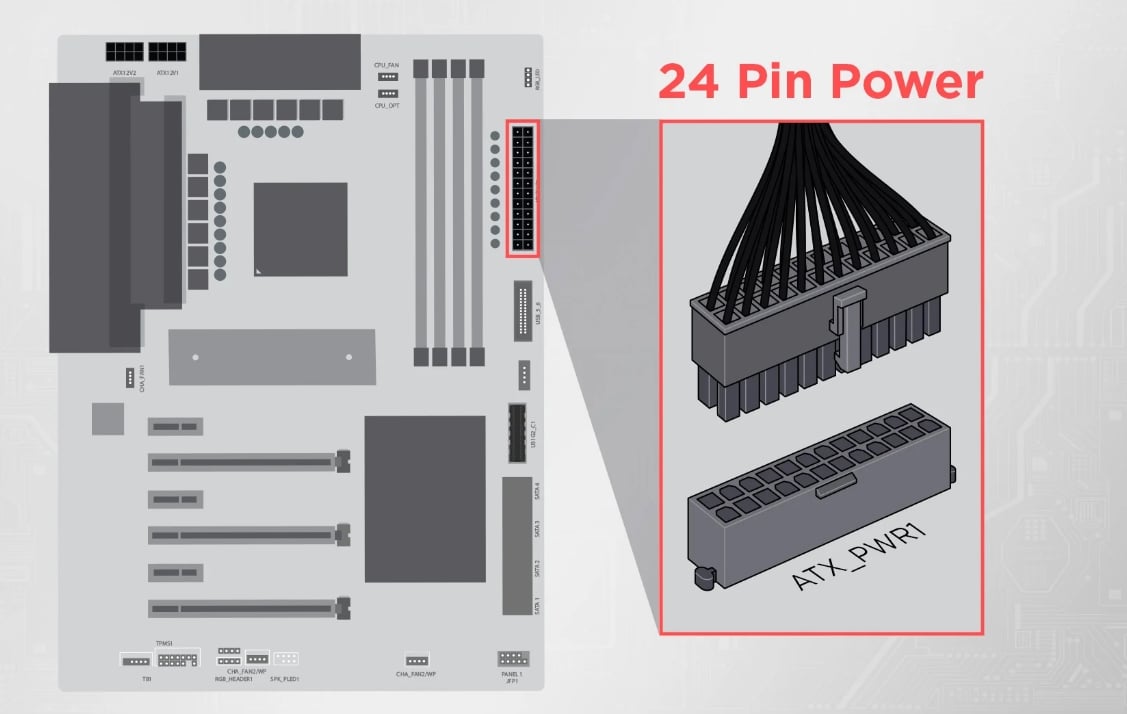

ATX 24-Pin (20+4) Güç Bağlantısı
24 pin taşıyan konnektör bunların içinde en önemlisi. Anakarta takılan geniş kablo, anakartınızın ve üzerindeki bileşenlerin düzgün çalışması için ihtiyaç duyulan gücü sağlamakla görevli.
Eski anakartlar 20 pinli bir konnektöre ihtiyaç duyarken, yeni nesil modeller genellikle ilave 4 pinle birlikte 24 pin barındırıyor. ATX güç bağlantısının 20+4 şeklinde iki ayrılmasının sebebi de bu. Böylece anakart hangisine ihtiyaç duyuyorsa o kadarını takabilirsiniz.
24-pinli PSU kablosunu bağlamanın en kolay yolu, önce küçük parçayı (4-pinli olanı) takmak ve ardından daha geniş parçayı uygun şekilde hizalamak ve tamamen düzleşmesi için sonuna kadar itmektir. Bağlandıktan sonra bütün halinde tek bir konnektör gibi görünecektir.
Diğer kablolardaki gibi anakart konnektörleri de hem anahtarlı hem de klipslidir, yani yalnızca tek yöne gidebilir. Yani tecrübesiz olsanız bile yanlış takma gibi bir ihtimaliniz yok. 24 pin ATX kablosunu takacağınız bölüm ise her zaman anakartın sağ tarafında bulunur.

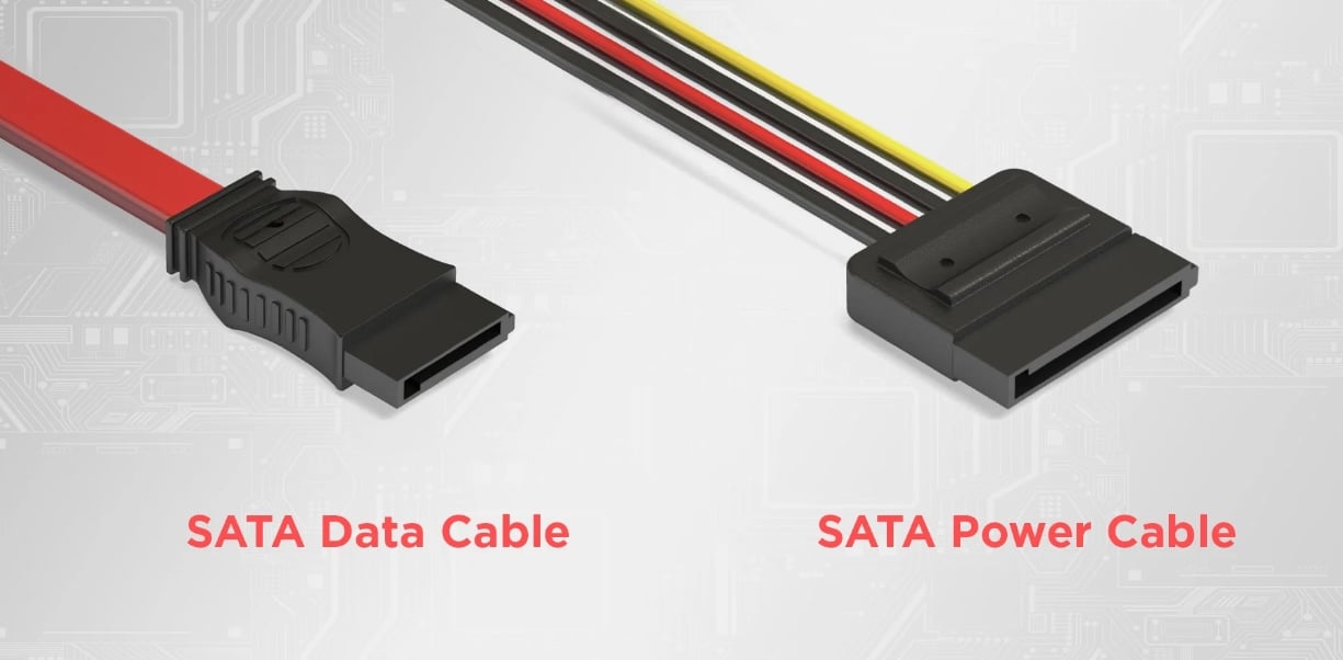

SATA Güç Bağlantısı
SATA kabloları HDD, SSD, dahili CD/DVD optik sürücüler, fan hub’ları, RGB şeritleri ve benzerleri dahil olmak üzere çeşitli ürünlere güç sağlamak üzere kullanılıyor. Sadece bir tarafı anahtarlı olduğu için bağlanması da kolay.
Solda anakarta ve SSD/HDD arasında veri bağlantısı kuran SATA kablosu, sağda güç kaynağı ile SSD/HDD arasında güç aktarımı yapan SATA güç kablosu.
Kasanızda bulunduracağınız bileşenlere bağlı olarak bir veya birkaç SATA bağlantısı yapabilirsiniz. Eğer M.2 tipinde SSD kullanıyorsanız ihtiyacınız yok. Ancak SATA bağlantılı bir SSD veya HDD’niz varsa bu kabloları takmanız şart.
