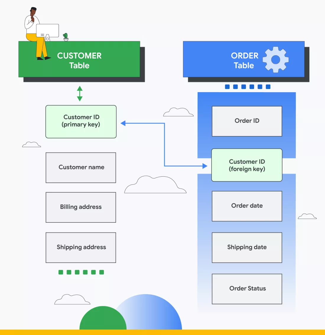

  • Birincil anahtar (Primary Key): Biz veri tabanındaki tablo yapısını incelediğimizde satırlar arasındaki farkı görebiliriz, ancak yazılım ortamında her satırı birbirinden benzersiz bir şekilde ayırmak için sayısal bir temsil tanımlamak gerekir. Birincil anahtar olarak bilinen kısıtlayıcılar sayesinde tablodaki her satır birbirinden ayrı özellikleri taşıyan kimliğe (ID) bürünürler. Örneğimizden devam etmek gerekirse, seferlerin uçuş numarasının yer aldığı sütun, tablonun birincil anahtarı olabilir. Bu numara seferler tablosundaki tek bir kayda işaret eder.
  • Yabancı Anahtar (Foreign Key): İlişkisel veritabanındaki ilişkiden kastımız bir tablodaki satırın birincil anahtarı üzerinden başka bir tablodaki sütunda temsil edilmesi, yani tabloların birbirleriyle bağlantılı hale gelmesidir. Bu bağlantıyı sağlayan ise yabancı anahtar kısıtlayıcısı.

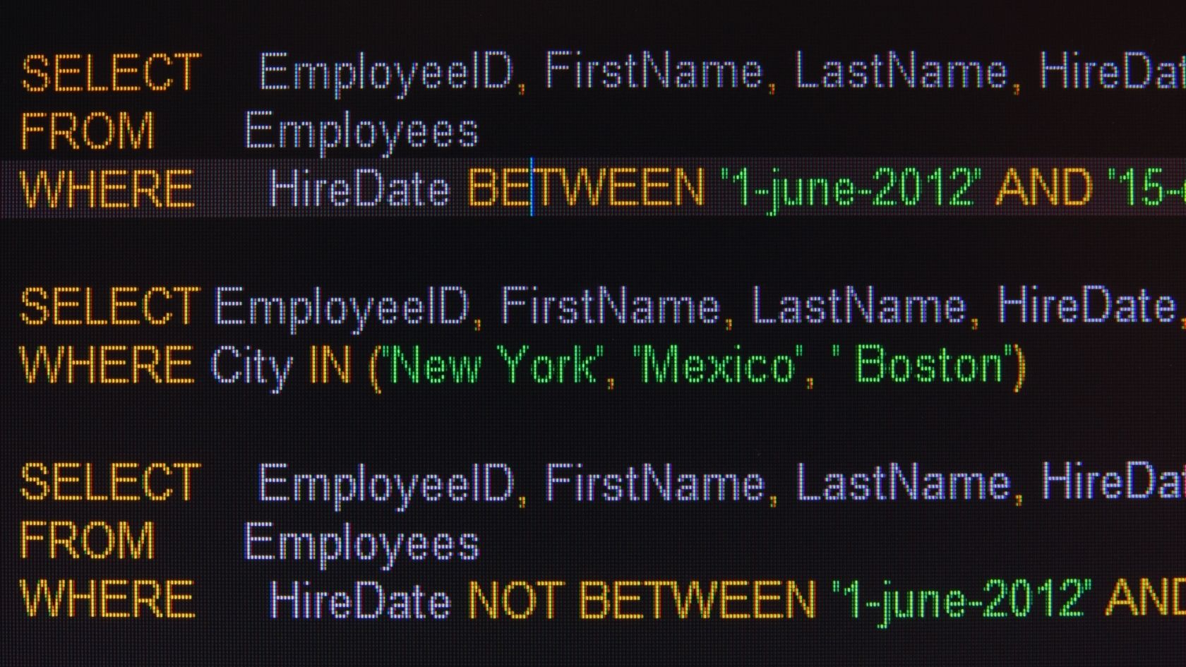

Şu ana kadar temel bir bakış attığımız ilişkisel veritabanlarını yönetmek ve sorgulamak için 50 yaşını devirmiş SQL dilini kullanıyoruz. 1970’lerde Edgar F. Codd‘un ilişkisel veritabanı modelini tanıtmasıyla doğan SQL ile veriler üzerinde sorgulama, ekleme, güncelleme, silme işlemleri yapmakla beraber veritabanı yapısını tanımlayabiliyoruz. SQL temel olarak SELECT, INSERT, UPDATE, DELETE gibi veri manipülasyon komutları ile CREATE, ALTER, DROP gibi veri tanımlama komutlarını içerir ve bir programlama dilinden çok daha sade bir sözdizimine (syntax) sahiptir.
SQL Sorguları
SQL Sorguları
Pek çok kaynakta SQL’den bir programlama dili olarak bahsedilse de kendisinin programlama dili sınıfına dahil edemeyiz. Adı üstünde bu sorgu dilinin tek amacı ilişkisel veritabanlarıyla etkileşime geçmek. Öte yandan, herhangi bir dili programlama dili olarak ele almak için iki temel yapının bulunması şarttır: Bunlar döngüler, koşullu ifadelerdir. Standart SQL’de bu yapılar bulunmazken; SQL’in genişletilmiş versiyonlarında vardır. Oracle PL/SQL, Microsoft T-SQL gibi SQL’ın özelleştirilmiş halleri prosedürel özellikleri de içerir ve tam teşekküllü programlama dilleri olarak kabul edilebilir.

İlişkisel Tablo Tasarımı
İlişkisel Tablo Tasarımı Örneği – Görsel Kaynağı: Google Cloud

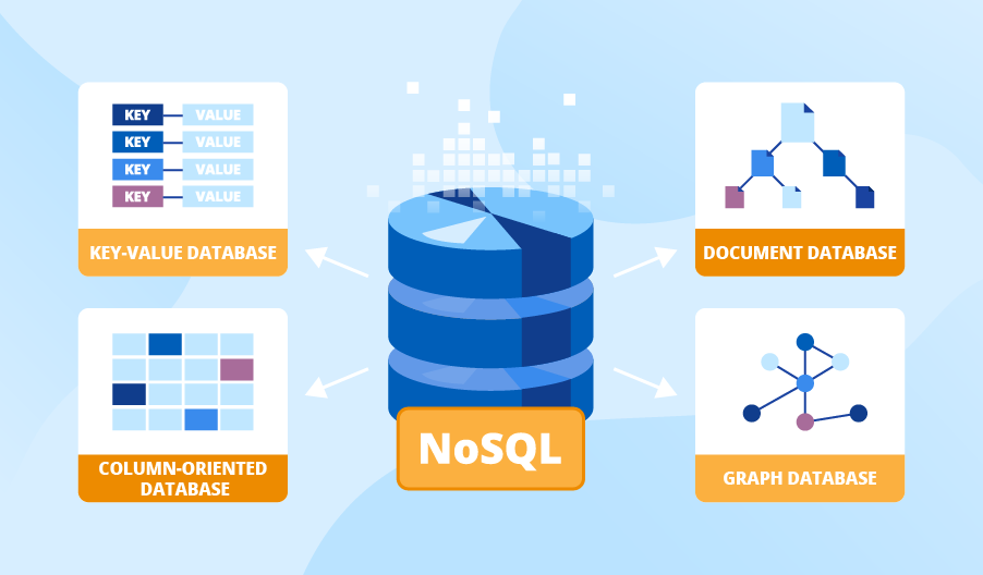

NoSQL veritabanları verileri, SQL veritabanlarına göre tablo gibi katı olmayan farklı alternatif modellerle depolarlar. Bu modeller, fotoğraf, ses veya sensör verileri gibi değişik biçimlerdeki yapılandırılmamış verilerin gruplandırılması, saklanması ve gerektiğinde çekilmesi konusunda daha esnek bir yaklaşım sunuyorlar. Bahsettiğimiz modeller ise şunlar:
  • Anahtar-Değer (Key-Value) Model: Bu yapıda veriler, benzersiz anahtarlar ve bu anahtarlara karşılık gelen değerler olarak saklanır. Her anahtar bir değeri gösterir ve bu değer herhangi bir veri tipi olabilir (JSON, string…). Bu model, hızlı okuma ve yazma işlemleri için idealdir.
  • Belge Odaklı (Document-Oriented) Model: Veriler, genellikle JSON, BSON veya XML formatında belgeler olarak saklanır. Her belge, belirli bir veri yapısını temsil eden alan ve değer çiftlerinden oluşur. Bu model, hiyerarşik ve esnek veri yapıları için uygundur.
  • Sütun Odaklı (Column-Family) Model: Burada ise veriler satırlar ve sütunlar şeklinde organize edilir, ancak ilişkisel veritabanlarından farklı olarak, her satır, birbirinden bağımsız sütun aileleri içinde saklanabilir. Bu model, büyük veri kümeleri üzerinde hızlı sorgulama yapmak için optimize edilmiştir.
  • Grafik Tabanlı (Graph) Model: Verilerin düğümler (nodes) ve bu düğümler arasındaki kenarlar (edges) olarak temsil edildiği bir veri modelidir. Bu model, karmaşık ilişkileri ve bağlantıları verimli bir şekilde yönetmek için kullanılır.

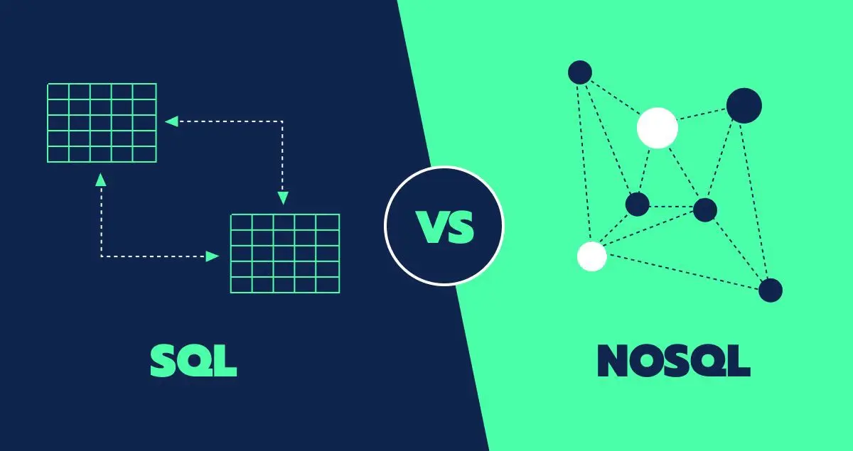

İlişkisel ve İlişkisel Olmayan Veritabanları Arasındaki Temel Farklar
Makalemizin bu kısmına kadar SQL ve NoSQL veritabanları hakkında detaylara hakim olduktan sonra bu iki veri tabanı paradigmasını karşılaştırabiliriz.
SQL veritabanları ilişkisel veri modeline dayanır ve verileri tablo şeklinde organize ederler. Bu veritabanları, sıkı bir şemaya sahip olup, ACID (Atomiklik, Tutarlılık, İzlenebilirlik ve Dayanıklılık) prensiplerine uyarlar, böylece yüksek veri bütünlüğü ve güvenilirlik garanti edilir. Performansı artırmak için genellikle dikey ölçeklenirler, yani sunucuya gerektikçe daha güçlü donanım (CPU, RAM, disk…) eklenir. Özellikle finans sektöründeki para akışı örneğini göz önünde bulundurursak veri hareketliliği esnasında bu sürecin doğru ve hatasız tamamlanması elzem bir durum. İşte SQL veritabanlarının bu iş için biçilmiş bir kaftan olduğunu söyleyebiliriz.
SQL vs NoSQL
Öte yandan, NoSQL veritabanları ise çeşitli türlerde esnek veri modellerine sahip (anahtar-değer, belge, sütun, grafik). Şemalar dinamik olarak değiştirilebilir, bu da yapılandırılmamış ve sürekli değişen veri kümeleri ile başa çıkabilmeyi sağlar. NoSQL veritabanları genellikle yatay ölçeklenebilirlik sunar, yani daha fazla sunucu ekleyerek performansı artırabilirsiniz. Bu veritabanları, büyük veri uygulamaları, gerçek zamanlı analizler, sosyal medya gibi dinamik ve büyük verilerin yönetimini gerektiren uygulamalar için uygundur. NoSQL, ACID yerine BASE (Temel Erişilebilirlik, Yumuşak Durum, Sonunda Tutarlılık) prensibini benimser, böylece NoSQL daha geniş ölçeklenebilirlik ve performans sunmakla beraber veri tutarlılığında her zaman hata payı olabileceğini de kabul eder.
Yaptığımız kıyaslama sonucunda SQL ve NoSQL’in birbirini tamamlayan parçalar olduğunu görüyoruz. İkisinin de öne çıkan yanları var ve uygun senaryolarda ikisi de harika sonuç veriyorlar. Hatta çoğunlukla, uygulamanın gereksinimlerine ve veri yapısına bağlı olarak, SQL ve NoSQL veritabanları birlikte kullanıldığını söyleyebiliriz. Örneğin, bir e-ticaret platformu, sipariş verilerini tutarlı ve güvenilir bir şekilde yönetmek için SQL veritabanı kullanırken, kullanıcı davranışlarını izlemek ve öneri sistemlerini güçlendirmek için NoSQL veritabanı kullanabilir. Bu kombinasyonla, her iki teknolojinin en iyi özelliklerinden yararlanarak, daha esnek ve güçlü veri yönetimi çözümünün kapılarını aralayabiliyoruz.
