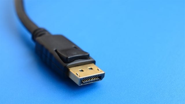

DisplayPort Nedir?
“DP” olarak da bilinen DisplayPort, bir grup PC ve çip üreticisi tarafından oluşturulan ve Video Electronics Standards Association (VESA) tarafından standartlaştırılan bir dijital ekran arayüzüdür. Bu arayüz öncelikle video kaynaklarını bilgisayar monitörleri gibi görüntüleme cihazlarına bağlar ve ses, USB ve diğer veri formatlarını iletebilir.
DisplayPort’un yaratılmasının ardındaki ilk amaç VGA, FPD-Link ve DVI’ın (Digital Visual Interface, DVI) yerini almaktı. Bu amaç da yıllar içinde gerçekleşti.
Ethernet, USB ve PCI Express gibi teknolojileri anımsatan bir dijital iletişim formatı olan paketlenmiş veri iletimini kullanan DisplayPort, bu yaklaşıma dayanan ilk ekran arayüzü. Saat sinyali yerleştirmek için mikro paketler kullanarak her çıkışla birlikte bir saat sinyali ileten geleneksel standartların aksine, daha az pin kullanarak daha yüksek çözünürlük sağlayan önemli bir teknoloji. Bu paket tabanlı tasarım, fiziksel arayüzde önemli değişiklikler yapılmadan teknolojinin zaman içinde geliştirilmesine olanak tanıyor.
DVI veya HDMI’dan farklı olarak DisplayPort bir diferansiyel sinyal kullanmaktaç Bununla birlikte çift modlu DisplayPort bağlantı noktaları, harici bir pasif adaptör aracılığıyla tek bağlantılı DVI veya HDMI protokolünü iletmek için tasarlandı. Böylelikle farklı arayüzlerle uyumluluk sağlanıyor.

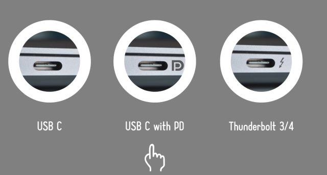

USB-C DP Alt Modu
USB Type-C konnektörü, çok yönlülüğü nedeniyle modern cihazlarda en yaygın DisplayPort bağlantısı haline geldi. DisplayPort Alt Mod desteği ile bu arayüz, USB veri ve güç dağıtımının yanı sıra DisplayPort sinyallerinin aktarılmasına olanak tanımakta. Genellikle Thunderbolt 3 ve Thunderbolt 4 bağlantı noktalarına sahip cihazlarda bulunuyor ve yüksek hızlı veri aktarımı, video çıkışı ve güç sağlama özellikleri sunuyor.
USB-C kablosu standart lakin bazen bağlantı noktasının yanında video görüntü çıkışını gösteren bir DisplayPort logosu görebilirsiniz. Bu tür USB-C bağlantı noktaları masaüstü bilgisayarlarda, dizüstü bilgisayarlarda, USB-C dongle’larda, docking station’lar ve diğer çevresel cihazlarda bulunuyor. Tüm USB-C bağlantı noktaları aynı özellikleri desteklemiyor.
