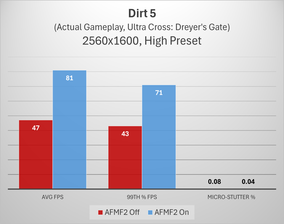

Önizleme sürümünde yapılan bazı testler mevcut. Yeni sürüm tam anlamıyla kullanıma sunulduğunda belki daha iyi sonuçlar göreceğiz, ancak mevcut verilerle AFMF 2’nin neler yapabildiğine bakalım. Testler ASUS ROG Zephyrus G16 ile gerçekleştirilmiş. Harici RTX 4070 GPU devre dışı bırakılırken, aynı zamanda 32 GB sistem belleğinin 8 GB’ını özel grafik belleği olarak kullanmak üzere ayırmak için bu önizleme sürücüsüyle gelen yeni Değişken Grafik (Variable Graphics) özelliği de kullanıldı.
Dizüstü bilgisayarın 2560×1600 doğal ekran çözünürlüğünde çalışan oyun gerçekten iyi sonuçlar vermiş görünüyor. Kare hızı Dirt 5’te %72 gibi ciddi oranda artış gösterdi. Ayrıca oyundaki tepkiselliğin ve gecikmelerin çok daha iyi olduğu belirtiliyor. Ancak yine de oyun görsellerinde küçük hatalar yok değil. Örneğin uzaktaki binalara bakıldığında küçük yapaylıklar gözlemlenebiliyor lakin bunlar aman aman dikkat dağıtıcı şeyler değil.
Cyberpunk bildiğiniz gibi çok daha ağır bir oyun. İşlemcinin içinde yer alan Radeon 890M’nin eti budu ney ki Cyberpunk 2077’yi çalıştırsın? Ancak AFMF ile oyun oynanabilir düzeye geliyor:
Ortalama FPS 39’dan 75’e kadar çıkıyor ki bu muazzam. Daha yüksek kare hızı ve daha tutarlı kare hızı nedeniyle küçük takılmalar en alt seviyeye inebiliyor. Oyunun görüntü kalitesi de fazla bozulmuyor. Söylenenlere göre nişan alırken ve hareket ederken küçük gölgelenmeler yaşanabiliyor lakin bu kadar FPS kazancından sonra hepsi kabul edilebilir.
Shadow of the Tomb Raider oynarken sonuçlar benzer: Görüntü kalitesinden ödün vermeden kare hızında ciddi artışlar var. SotTR teknolojinin aktif olmasıyla birlikte psikolojik 60 FPS sınırına kadar dayanıyor. Sadece ortalama FPS’den bahsediyoruz fakat %99’luk oranlar da çok önemli.
Üç oyunun sonuçları aslında gayet açıklayıcı. Farklı 10 oyun daha test edilseydi muhtemelen sonuçlar üç aşağı beş yukarı aynı olacaktı. AFMF 2 gerçekten AMD kullanıcılarını mutlu edecek bir teknoloji olmuş.
