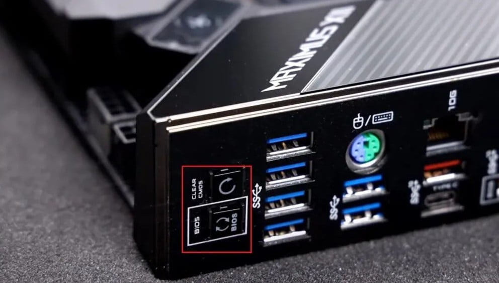

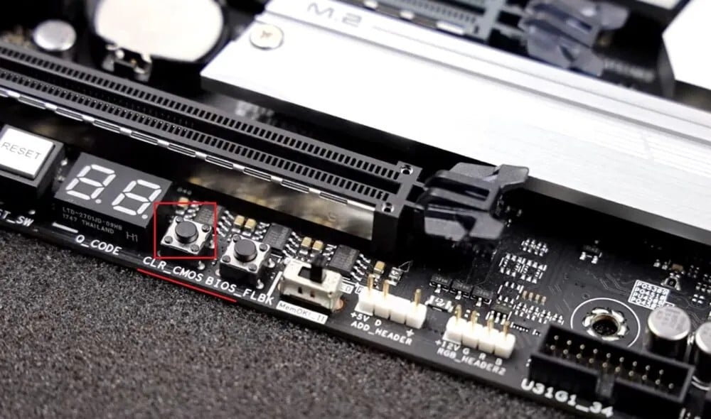

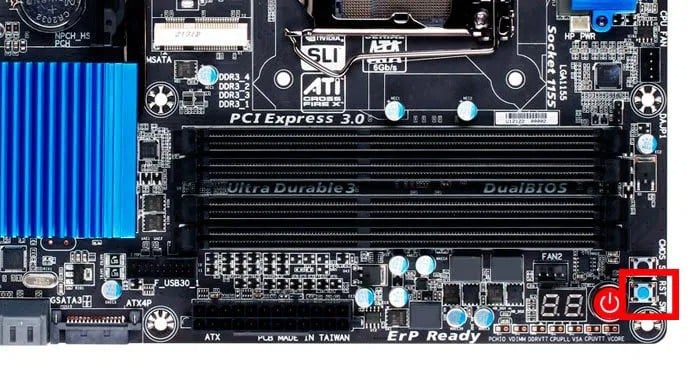

Daha çok “yeni nesil” diyebileceğimiz anakartların üzerinde BIOS sıfırlama anahtarı, yani düğmesi bulunmakta. Bu düğme arka I/O panelinde ya da anakartın üzerinde yer alabiliyor. Yani kasayı açmanız gerekebilir.

Anakartınızda bu düğmenin olup olmadığını öğrenmek için kullanıcı kılavuzunu veya anakartın resmi destek sayfasını okuyabilirsiniz. Bahsettiğimiz reset düğmesi genellikle CLR, CLEAR veya RESET gibi etiketlerle gösterilir.
  • Bilgisayarınızı kapatın ve elektrik bağlantısını kesin. Gücü güç kaynağının arkasından veya prizden kesebilirsiniz.
  • Anakart kapasitörlerini boşaltmak için kasanın güç düğmesine birkaç kez basın.
  • Parmağınızla veya bir kalemin silgi ucuyla 5-10 saniye düğmeyi basılı tutun. Parmağınızı kullanıyorsanız, bilgisayarınızın içindeki herhangi bir şeye dokunmadan önce çıplak metal bir yüzeye dokunarak kendinizi toprakladığınızdan emin olun.
  • Son olarak bilgisayarınızı tekrar güce bağlayın ve başlatın. Resetleme işlemi tamamlanmış olmalı, BIOS’a girerek ayarlarınızı yapmaya başlayabilirsiniz.
