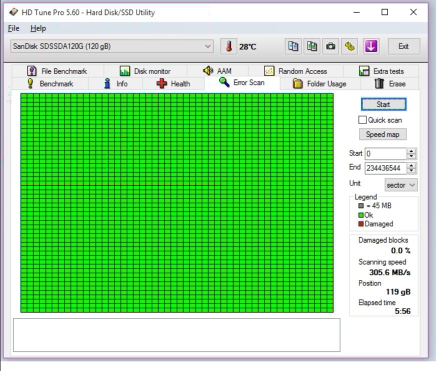

İlk olarak işletim sistemlerinden bağımsız olarak yaygın şekilde kullanılan HD Tune Pro’dan başlayalım.
HD Tune bu işte uzman. Hem sistemde takılı yerel sürücüleri hem de harici sürücüleri tarayabilir, hataları tespit edebilirsiniz.
  • HD Tune Pro yazılımını buradan indirin.
  • Sonra programı çalıştırın ve yukarıdaki “Start Test” kısmından “Erroe Scan” seçeneğine tıklayın.
  • Test otomatik olarak başlamazsa elinizle başlatabilirsiniz. “Quick Scan” seçeneği hızlı, yani yüzeysel tarama demek. Bunu işaretlemeden daha kapsamlı bir tarama yapmanızı öneririz. Quick Scan seçeneğiyle yapılan taramada genellikle büyük ve tehlikeli bozulmalar gösterilmekte.
  • Start butonuna basarak taramayı başlatın, sürecin bitmesi biraz zaman alacaktır. Sürücü türüne, boyutuna ve hızına göre süre uzayabilir.

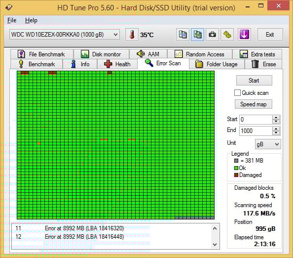

  • Eğer tarama bittikten sonra tüm alanlar yeşil görünüyorsa
  • Tarama tamamlandıktan sonra kırmızı noktalar, yani Damaged (hasar almış) olarak işaretlenmiş bölümler görüyorsanız bu bölümler artık sorunludemektir.
  • Yemyeşil bir sayfa görüyorsanız bu iyi haber. Diskinizde sorun yok:

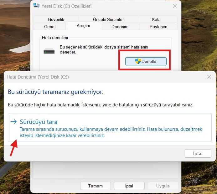

Alternatif: Windows Hata Denetimi
Bozuk sektörleri taramak için bir yerleşik Windows aracı daha var:
  • Windows + E tuşlarına basın, ardından Bu bilgisayar’a tıklayın.
  • Bozuk sektör taraması yapmak istediğiniz sabit diske sağ tıklayın ve Özellikler’e tıklayın.
  • Araçlar > Hata Denetimi > Denetle yolunu izleyin.
    Windows daha sonra sabit sürücünüzü tarayacak ve bittiğinde bilgisayarınız sürücünüzde hata olup olmadığını belirten bir mesaj gösterecektir.
  • Eğer hata varsa “Sürücüyü Onar” seçeneğine tıklayarak düzeltmeyi deneyebilirsiniz. Onarım veya tarama tamamlandığında, tespit edilen ve onarılan sorunları görmek için Ayrıntılar’a tıklayın.

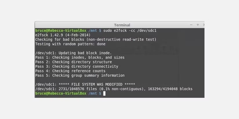

Disk bölümündeki bozuk blokları (sektörleri) tespit etmek için Linux badblocks programını bağımsız bir yardımcı program olarak kullanabilirsiniz. Ancak  e2fsck -c veya dosya sisteminiz için uygun fsck seçenekleri öncelikli olarak öneriliyor. Bu sayede sürücünüzün dahili düzeltme mekanizmalarının gerektiği gibi çalışmasını sağlarken bozuk sektörleri kontrol etmeniz mümkün.
Yanlış parametrelerin dosya sisteminizde onarılamaz hasara neden olabileceğini unutmayın. c parametresi birim üzerinde salt okunur bir test gerçekleştirmekte. Tahribatsız bir okuma-yazma testi için -cc parametresini kullanın.
c veya -cc kullandığınızda tüm kötü bloklar listesi yeniden oluşturulur. Mevcut girdileri korumak ve yalnızca listeye yeni bloklar eklemek istiyorsanız -k (keep) komutunu girin.
Bu arada, sürücüde veya dosya sisteminde hasar olduğundan şüpheleniyorsanız -p (preen) komutunu dahil edin. Bu komut hasarı otomatik olarak onarmaya çalışacak, bulduğu hataları düzeltemezse de sizi bilgilendirecek.
