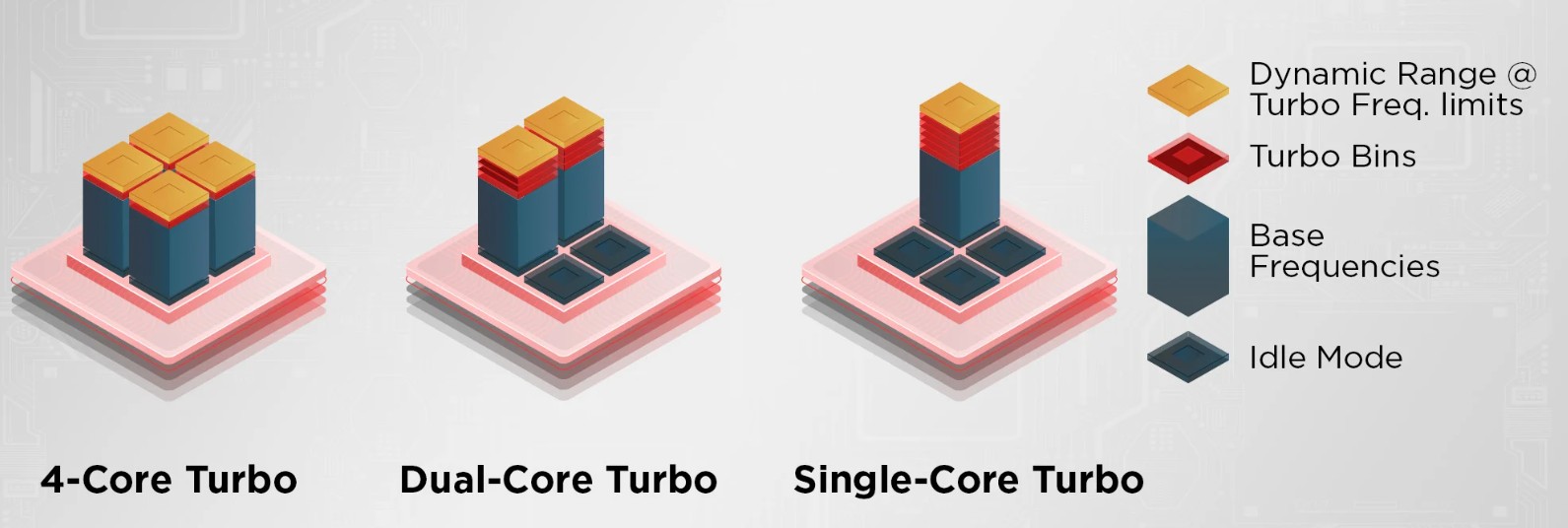

Güçlendirilmiş Saat Hızı Nedir?
“Boost clock” veya “turbo clock” olarak gördüğünüz parametre, iş yükleri daha yoğun hale geldiğinde ve bir performans artışı/patlaması gerektiğinde ulaşılabilen hızları temsil etmekte. Belirtilen maksimum hızlar donanım yapılandırmasına, termal boşluğa ve güç düzenlemelerine bağlı olarak artırılır. Böylelikle saniyede daha fazla döngü gerçekleşir, veriler daha hızlı işlenir. Yani frekans yükselir. Asla “overclock (hız aşırtma) ile karıştırılmamalı. O bambaşka bir şey.
Buna “güçlendirilmiş saat hızı”, “yükseltilme saat hızı”, “artırılmış saat hızı” veya “destekli saat hızı” denir. Yerli veya yabancı kaynaklarda bazen “Turbo Frekans” şeklinde anılır. Buradaki “Turbo” kelimesi Intel’in “Turbo Boost Teknolojisi’nden” geliyor, tabir genel olarak çiplerin hepsinde kullanılabiliyor.
Teknolojinin adı değişebilir lakin çalışma şekli farklı olsa bile hepsi aynı şeyi ifade ediyor. AMD, frekansları yükseltmek için PBO (Precision Boost Overdrive) ve CPB (Core Performance Boost) gibi teknolojiler kullanmakta. Intel tarafında ise yıllardır kullanılan Turbo Boost’un yanı sıra Turbo Boost Max ve Thermal Velocity Boost gibi teknolojiler görüyoruz.
Elbette çok çekirdekli CPU’larda yalnızca tek bir çekirdeğin frekansını yükseltmek, tüm çekirdeklerin frekansını yükseltmekten çok daha kolaydır. Daha düşük güç veya termal maliyete neden olur. Bu nedenle tek bir çekirdeği, tüm çekirdeklerin frekansını artırabileceğinizden çok daha yüksek frekanslara çıkarmanıza olanak tanır.
6.0 GHz gibi reklamı yapılan yükseltme saat hızlarının tüm çekirdekler için geçerli olmadığını söylemiştik. Yalnızca tek bir çekirdek böylesine yüksek frekanslara erişebilir. Hatta soğutma sisteminiz iyi değilse vaat edilen değerlere ulaşamayabilirsiniz. Eğer soğutucu güçlüyse, “patlama ve yüksek performans” gerekliyse en üst noktalara ulaşabiliyoruz. Kötü olan, ulaşsak bile kısa süreler boyunca bu noktalarda kalabiliyoruz.

  • Güçlendirilmiş Çekirdek Sayısı: Çok çekirdekli bir CPU’daki güçlendirilmiş saat hızı, aynı anda güçlendirilmiş çekirdek sayısına bağlıdır. Güçlendirilmiş saat hızları genellikle az sayıda çekirdek için geçerlidir ve CPU’nun her çekirdeğe daha fazla güç ayırmasına olanak tanır. Ancak aynı anda çok fazla çekirdek güçlendiriliyorsa, CPU’nun aşırı ısınmasına ve güçlendirilmiş saat hızının düşmesine neden olabilir.

Intel Turbo Boost
Intel CPU’ların yüksek saat hızlarına ulaşmasını sağlayan şey, bu görev için optimize edilmiş yerleşik teknolojiler. Intel bütün olarak “Turbo Boost Teknolojisi” olarak adlandırıyor. Ayrıca bir de “Termal Hız Arttırma (Thermal Velocity Boost, TVB)” var.
Elde edilen maksimum Turbo Boost hızları, şirketin Turbo Boost Max 3.0 ve Thermal Velocity Boost (her ikisi de iş yüküne bağlı olarak otomatik) ile yukarı taşınmakta. Bu teknolojiler tarafından elde edilen en yüksek ölçüm, Intel tarafından “Maksimum CPU Turbo Frekansı” olarak adlandırılıyor.
