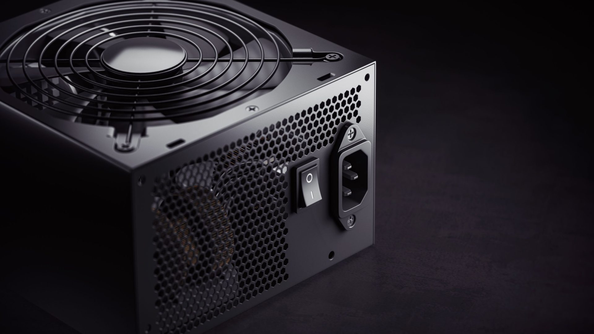

Güç Kaynağı Nedir?
Adından da anlaşılacağı gibi, güç kaynağı ünitesi (PSU) çeşitli sistem bileşenlerine elektrik sağlamaktan sorumlu. ATX standardı 1995 yılında ortaya çıkana kadar güç kaynaklarının standart bir tasarımı ya da form faktörü yoktu. Sonuç olarak, AT, Baby AT ve daha fazlası gibi evrensel tasarımı olmayan birçok farklı türde güç kaynağı vardı. Intel, 1995 yılında anakartlar ve güç kaynakları için ATX standardının patentini aldı. 1999 yılına gelindiğinde ise eski Baby AT/AT güç kaynaklarının modası geçmişti.
ATX standardı uzun zamandır donanım dünyasında önemli bir yere sahip. Zaman içinde doğan ihtiyaçlarla birlikte standartta bir güncelleme de yapıldı. ATX 3.0 standardı 2022 yılında nihai hale geldi ve güç kaynakları için önemli değişiklikler getirdi. Yeni standardı benimseyecek güç kaynakları, 450W’tan fazla güce sahip olması koşuluyla ekran kartları için yeni 12+4 pinli konnektöre sahip olacak. 12VHPWR güç bağlantısı ATX 3.0 ile kullanılmaya başladı başlamasına, ancak yeni standardın getirdiği birçok farklı değişiklik de var.
Eski bilgisayarlar doğrusal güç kaynaklarına sahipti, ancak günümüzde her bilgisayarda SMPS olarak da adlandırılan anahtarlamalı mod güç kaynağı kullanılmakta. Tasarım değişikliği neden yapıldı sorusuna gelince, doğrusal güç kaynakları çok daha büyük ve ağır olmalarının yanı sıra genellikle %40’ın altında verimlilikle oldukça verimsizdi. Öte yandan anahtarlamalı mod güç kaynakları (SMPS) daha karmaşık yapısına rağmen yeni bilgisayar sistemleri için daha verimliydi ve daha iyi bir tercihti. Toplam kapladığı alan çok daha küçüktü ve verimlilik iki katından fazlaydı.
ATX’ten bahsetmişken, piyasada mini ITX anakartlarla kullanım için popüler olan SFX gibi ATX standardına dayalı türevler de mevcut.

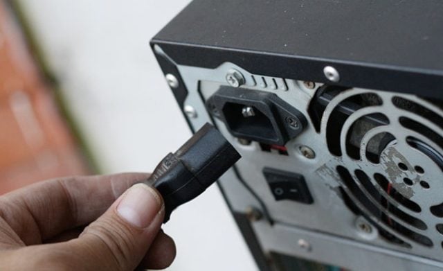

  • PSU, AC gücünü duvar prizinden çekmeye başlar. PSU’nun kendisiyle birlikte verilen veya bilgisayar sistemine dahil olan bir güç kablosuyla bağlanmakta.
    • Günümüzde çoğu güç kaynağı, giriş AC voltajının otomatik olarak algılanabildiği bir Aktif PFC özelliğine sahip. Dünyanın dört bir yanındaki ülkeler tarafından kullanılan 100V ila 240V aralığında standartlaştırılmış şekilde giriş AC voltajı var.
    • Daha eski güç kaynaklarında Aktif PFC özelliği yoktu. PSU’nun giriş voltajı için genellikle 110-115V veya 220-230V modunda ayarlanan bir anahtar yer alıyordu.

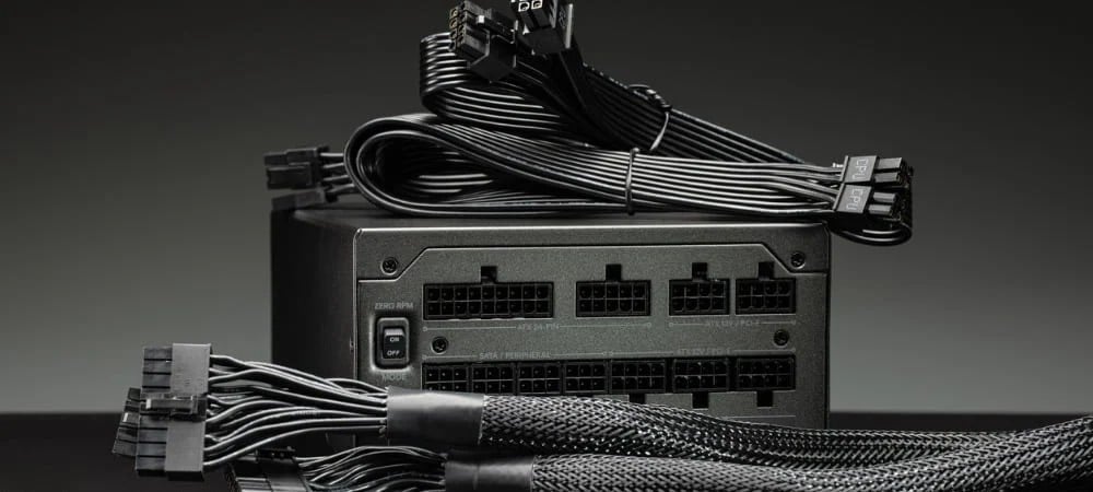

Güç Kaynağı Bağlantıları
Güç kaynakları çeşitli donanımlara takılan farklı bağlantı kablolarıyla satışa sunulmakta. Anakarta zaten doğrudan büyük bir güç akışı sağlanırken, diğer yandan işlemci, ekran kartı ve sürücüler özel güç konnektörleri gerektiriyor. Şimdi PSU’dan gelen farklı kablo ve konnektör tiplerinin ne için kullanıldığına göz atacağız.
Bilgisayarın parçalarını aldıktan sonra bunları bir araya getirmek, kablo bağlantılarını sorunsuzca yapmak herkes için kolay bir iş değil. Güç kaynağı kablo bağlantıları da işin parçalarından biri. Kablo bağlantıları göz korkutucu gibi görünebilir lakin gerçekten basit. PSU kablolarının sayısı çok fazla değil, ancak hepsi farklı tasarımlara ve uzunluklara sahip. Ayrıca konnektörler modele ve üreticiye bağı olarak farklı şekilde renklendirilebiliyor.
Şimdi hangi kablonun ne işe yaradığını anlamanız için hepsini detaylandıracağız. Bu işlemi yalnızca bir kez deneyimlemeniz yeterli. Böylelikle gelecek yıllarda bağlantıları kolaylıkla yapabilirsiniz. Zaten biliyorsanız ekstra bilgiler edinmeniz için mümkün oldukça fazla ayrıntı vermeye çalışacağız.
