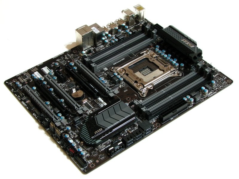

MSI X79A-GD45 Plus (1)
Konuya “NirvanA1” takma isimli okurumuzun forumda sorduğu bir soru ile başlıyoruz;
“Sorum açık; yongasetinin FPS’ye katkısı var mı ? En güçlü anakart ile en ucuz anakart arasında FPS farkı olur mu?”
