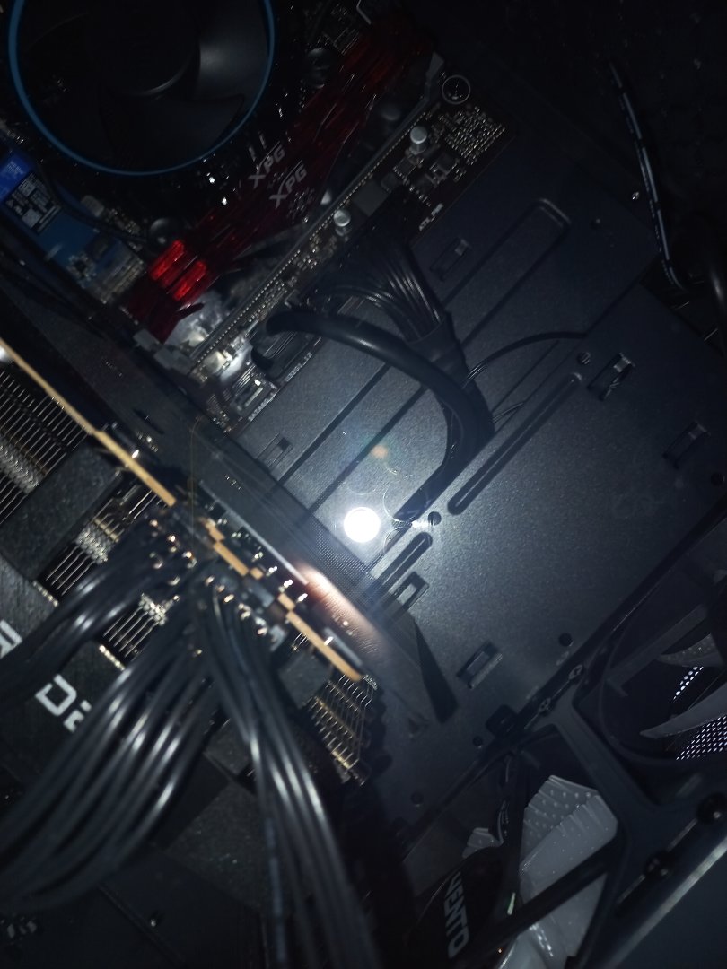

Arkadaşlar herkese merhaba, ben 8 Haziran'da (12 Haziran'da elime ulaştı) gamingen TR'den MARANELLO-6700XT / INTEL I5-12400F/ ASUS Radeon RX 6700 XT DUAL 12GB / 16GB RAM / 500GB NVMe M.2 SSD Gaming Bilgisayar - Gaming.Gen.TR bu sistemi aldım PSU ve kasa farklı linktekinden kasa Vento VG15FE PSU FSP Hyper 650W sanırım. Oyun indirmeye fırsatım dün oldu Resident Evil 4 en yüksek ayarlar 1080p 100 FPS altına düşmüyor ama oyunu açtığım gibi şu coil whine sesi geliyor bir abime attım bu fan sesi dedi ama sonra sesi kendim dinledim o ince sinek sesi gibi cızırtı duyulmamış zaten kulaklıkla hiç duyulmuyor beni rahatsızda etmiyor benim için ses hiç önemli değil performansa ısınmaya vb bir etkisi olmasın yeter bunu iadeye veya garantiye göndermek istemiyorum çünkü hem ucuza aldım bu fiyata bir daha bulmam çok zor hem jelatinlerini söküp attım kartın. Hem de hediye gelen oyunu Steam'den etkinleştirdim ve oynadım yani sizce herhangi bir şeye gerek var mı dediğim gibi performans ısınma vb etkisi yoksa ses çok önemli değil kulaklıkla hiç duyulmuyor zaten.

Eki Görüntüle 1829965
Hocam zaten 2 kablo gibi geliyo sanırım

öyle değil 2 kalbo gelmez 1 kablo da

Sanırım anlamadınız şu arkdaşın en sonda yaptığı şeyi yapınız.
Genelde 6+2 iki tane ya da 8 ve 6+2 kablo olur. 14 pinli tek kablo hiç görmedim.
8 +6 zaten hocam.

Öyle değil 2 kalbo gelmez 1 kablo da.
sanırım anlamadınız şu arkdaşın en sonda yaptığı şeyi yapınız.
Hocam baktım videoya ama benim PSU değiştirmem çok zor yani bu sisteme bile ailemi zar zor ikna ettim şu an bir şey alamam bu işleri çok bilmediğimden tek kablo çift kablo olayını anladım fotoğrafını attım tek mi çift mi söyler misiniz yine çok bilmediğimden açıpta kablolarla oynamak istemiyorum şu an düzen güzel bozmak istemiyorum ekran kartını bile takarken çok zorlandım ilk defa yaptığım için.

Hocam şimdi anladım hepsi tek kablo sonra ayrılıyor ikiye.
