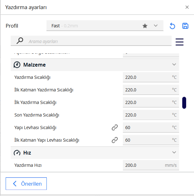

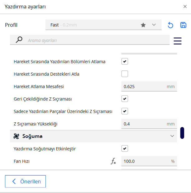

@Siyah Martı Hocam hareket ayarlarında tarama modunu kapatınca sürtmeler nerdeyse bitti. Ancak hala dolguyu baskılarken sürtmeler oluyor. Dolgu tipi ızgara. Gemi test modelini ve XYZ küpünü yazdırdım herhangi bir sorunla karşılaşmadım. Bende internette gördüğüm bu baskıyı denemek istedim: Headphone Stand by MakerBot. Aldığım sonucun görsellerini ekliyorum. 0.2mm katman kalınlığı ile 4 saatlik bir sürede baskı aldım. Özellikle son resimdeki çizgiler göze batıyor. Önceden böyle sorunum yoktu.

Combing olabildiğince traveli parça içinde yapmaya çalışır.
Mevcut durumda sadece infille sürtüyorsa tekrar gyroid ile denemeni öneririm, rectilinear da olabilir ama grid kullanma, gridde bir önceki katman üzerinden geçtiği için kesişim noktaları daha yüksek olur.

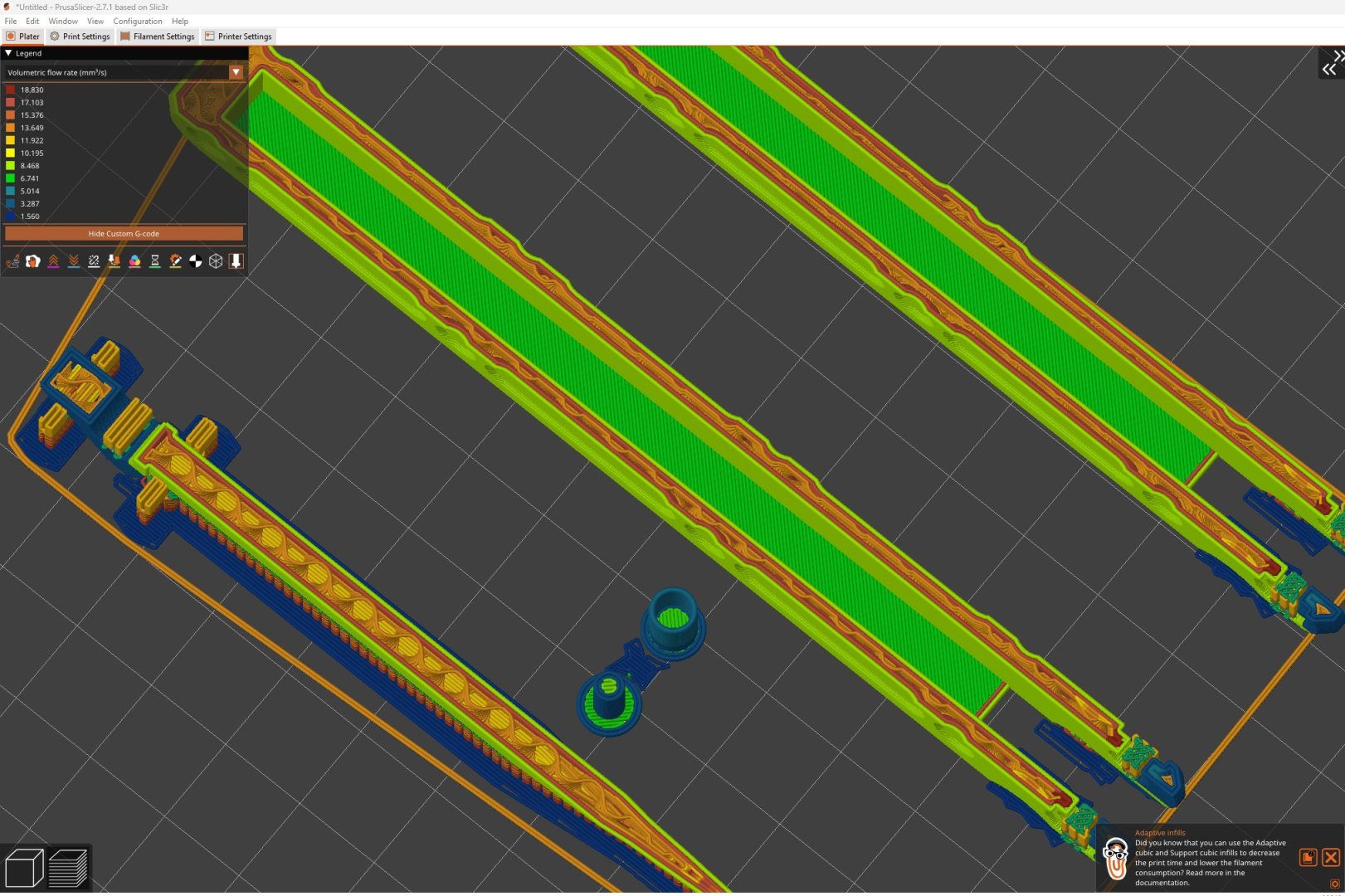

Ben Cura kullanmıyorum, Orcaslicer ve Prusaslicer'da maximum volumetric speed ayarı mevcut, bu Cura'da yok, sadece ön izlemede veri olarak görebiliyorsundur. Makine montajında gevşeyen, hatalı vb. nokta yoksa sürtme MVS sebepli de olabilir. Ben PLA için 17'ye ayarlı şekilde kullanıyorum. Sende bu ayar olmadığı için katman yüksekliği arttıkça sorun yaşaman olası. Alttaki ilk görselde MVS 17, diğerinde 20'ye ayarlı.

Hocam X eksenini yukarı aşağı hareket ettirdim ama herhangi bir eğrilik gözlemlemedim. Bir de diğer dilimleyicilerde deneme yapacağım. Orcaslicer a biraz baktım ama Prusaslicer daha iyi sanki. Sizde onu kullanıyorsunuz galiba. Kendi ayar profilinizi paylaşabilir misiniz?
Hocam yada sizin ayarlarınızda bir G-code paylaşabilir misiniz. Sorun kaynağını daha iyi anlaya bilmem için. Ben Prusaslicer ile biraz uğraştım ancak doğru ayarlamaları yakalayamadım. Cura da taramayı kapattım ve dolgu tipini gyroid yaptım. Böyle iken bir sorun yok. Yüksek bir kule tarzı bir şey baskılayarak hala sorun varmı diye kontrol edeceğim Cura için ancak Prusaslicer'a geçiş yapmayı düşünmekteyim.
