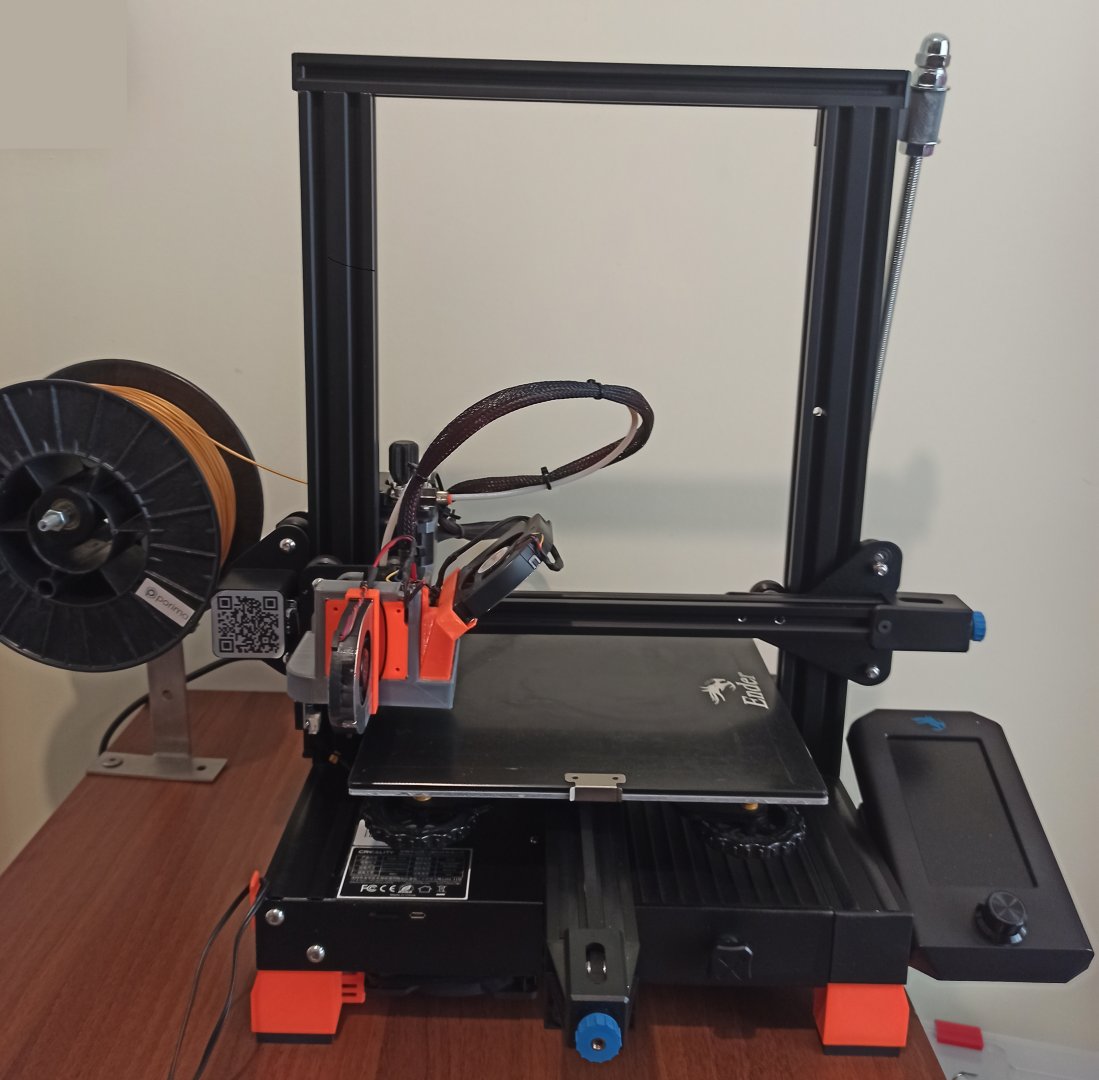

Sattığımda makinem bu görselde idi, ne 2. Z eksen ne de direct drive'ı vardı.
