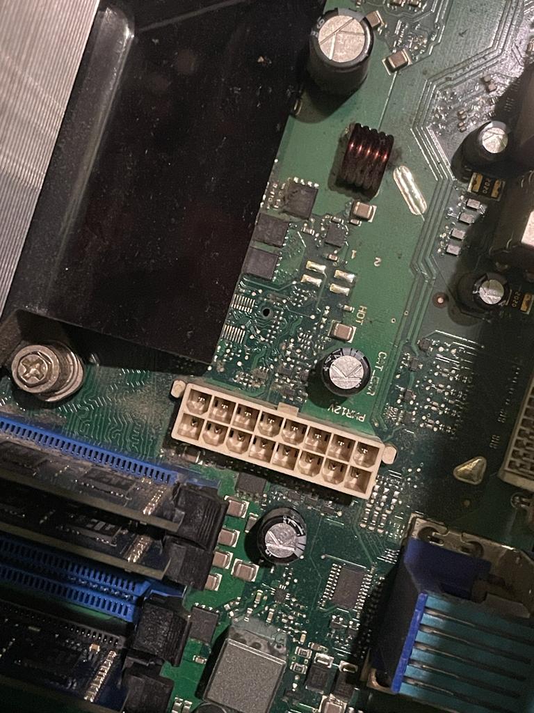

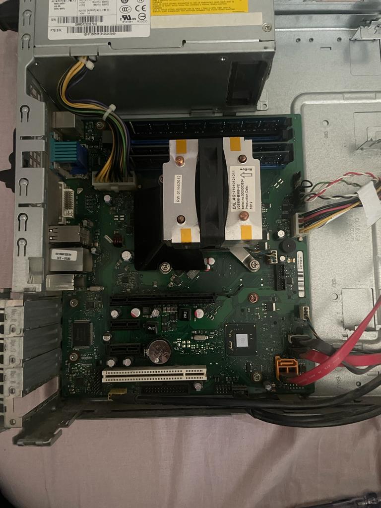

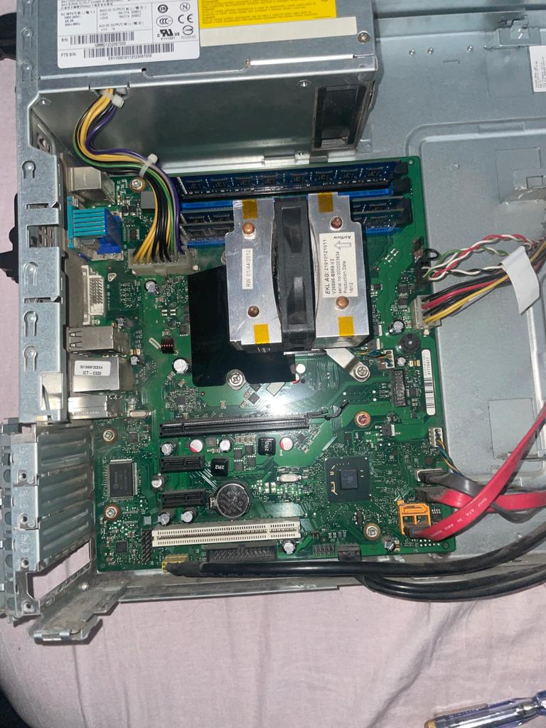

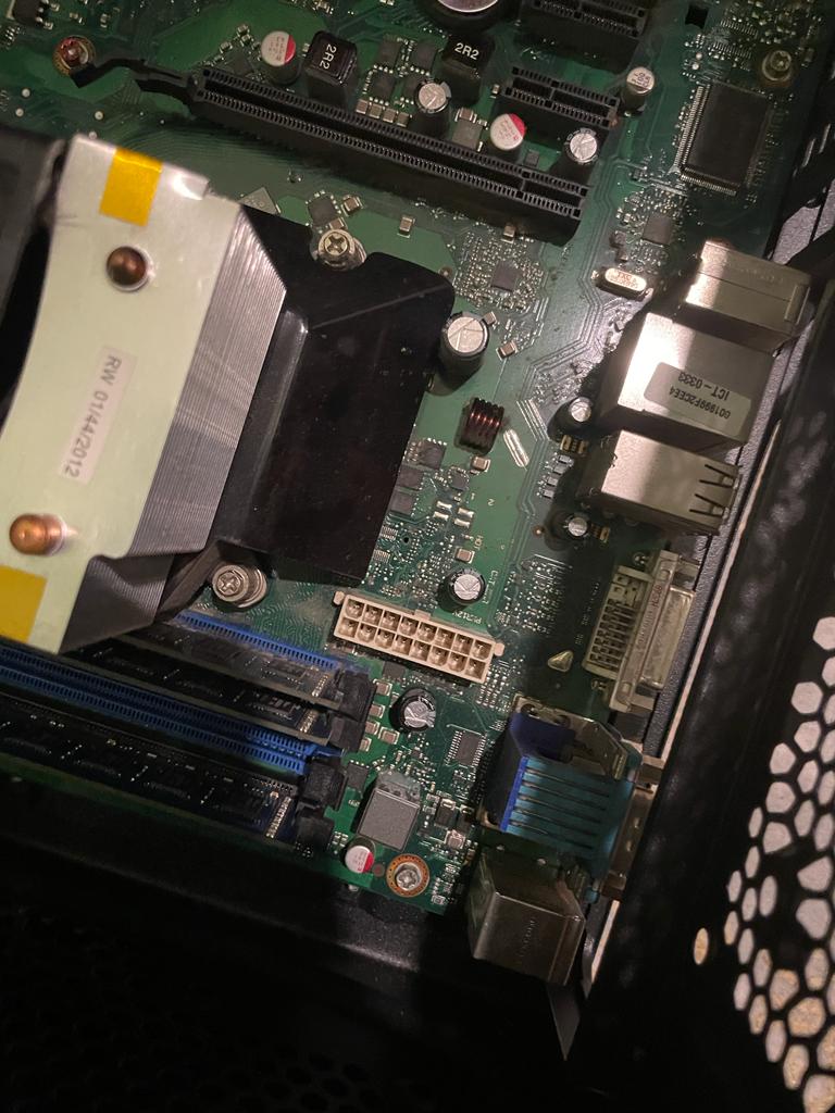

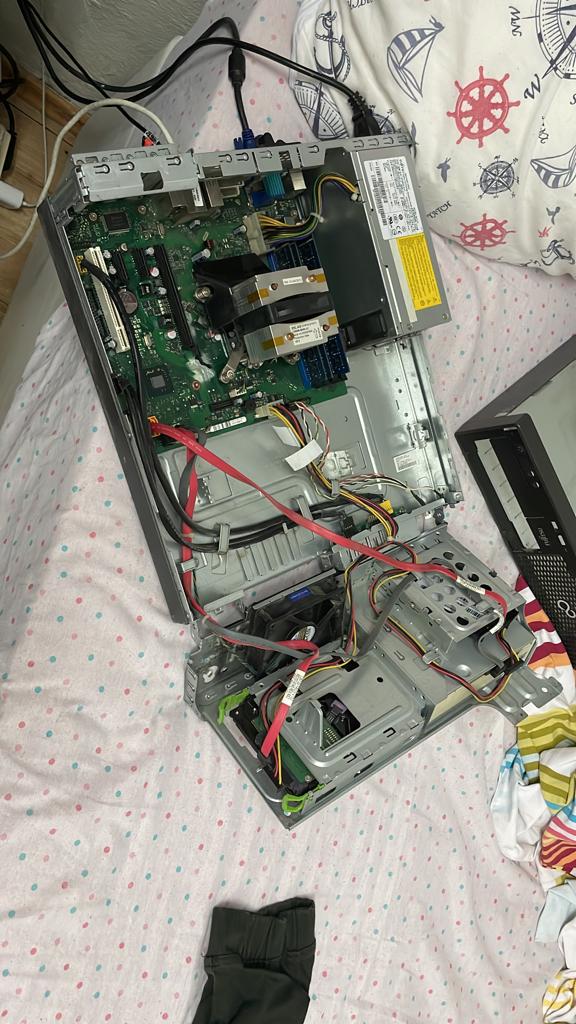

Arkadaşlar merhaba, bundan bir süre önce i7 3770 için ekran kartı önerisinde bulunmanızı istemiştim kendim için. Bilgisayarımı bir şirketten aldığım için ekran kartı yoktu ve paylaşımlı çalışıyordu. Kasa ufacıktı ve neredeyse hiçbir ekran kartı sığmazdı (yeni nesil olanlardan). Bu yüzden sistemimi yükseltmek için bir ekran kartı ve kasa almaya karar verdim. Bunun için sizden yardım istedim ve araştırma yaptım biraz, en uygun kartın RX580 olduğuna kanaat getirdim kendimce. Ancak bu kartı almayla bitmiyordu sistem toplama maceram çünkü ekran kartını besleyecek bir de 6+8 pinlik güç kablosuna ihtiyacım vardı ama benim şirket bilgisayarının kendi güç kaynağından sadece anakart için kablo çıkıyordu ve zaten sadece 250W bir güç veriyordu. Bu yüzden bir de güç kaynağı almam lazımdı ancak bu sefer anakartım eski ve garip olduğu için güç girişinin 16 pinlik olduğunu fark ettim, standart 24 pin değildi ve bunun için dönüştürücü almayı falan düşündüm ama ekran kartını aldığım kişi (Kenan abi kendisine çok teşekkür ederim) bunun sağlıksız olacağını akımların farklı olabileceğini ve bilgisayarın kendi eski güç kaynağını kullanmamın daha iyi olduğunu söyledi, ekran kartı için de ayrı güç kaynağı kullanacaktım bilgisayarda iki tane güç kaynağı olacaktı yani. Bu sorun için birkaç bilgisayarcıya gitmiştim onlar bana hiç bu işe girme ölüyü diriltmeye çalışıyorsun git yeni bilgisayar al falan dediler. Fakat bu baş koyduğum yoldan vazgeçmedim ve bilgisayarı topladım, monitörüm eski olduğu için bir de dönüştürücü kablo alıp bu işi hallettim, kasada 2 fan vardı ve eski PSU'yu arkaya koyduğum için yerleştirmek imkansızdı ve dünyada tek olan apayrı enteresan bir kasa iç dizaynıyla şu anda Forza 4, Cyberpunk gibi oyunları düşük sıcaklıklarda neredeyse hiç kasmadan oynuyorum (1360x768) çözünürlük 1080 olsa da kasacağını hiç sanmıyorum. Fan sorununu da eski kasamdaki fanlarla çözdüm, yine farklı ve enteresan bir fan sistemi kurdum, videoda gördüğünüz gibi.
RX580 8 GB Special Edition, 2300' aldım kenan abimden :) sağ olsun bana bir termal macun ve bir de arkadaşıma 120GB M.2 SSD hediye etti,
Zalman 850W, 450 TL'ye aldım Muhammet abiden, biliyorum biraz fazla ama en ucuz bunu bulduğum için aldım,
Nagas bir kasa, arkadaşımdan 400e aldım içinde 2 fanla beraber,
VGA to HDMI, Amazon'dan 55 lira gibi bir şeye aldım
3 aşamalı buton (yandaki kırımız ) 15- 20 olması lazım tepebaşında bir dükkandan aldım
Toplam 3225 TL

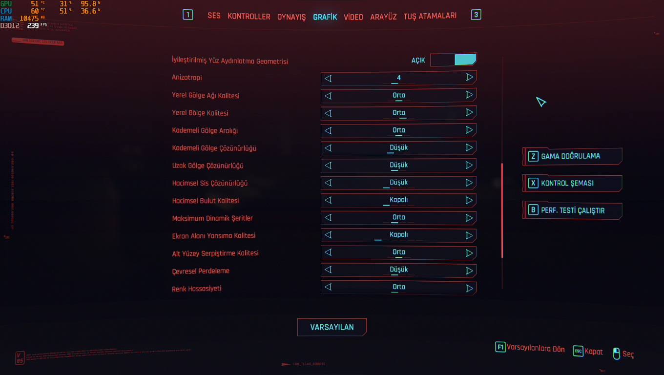

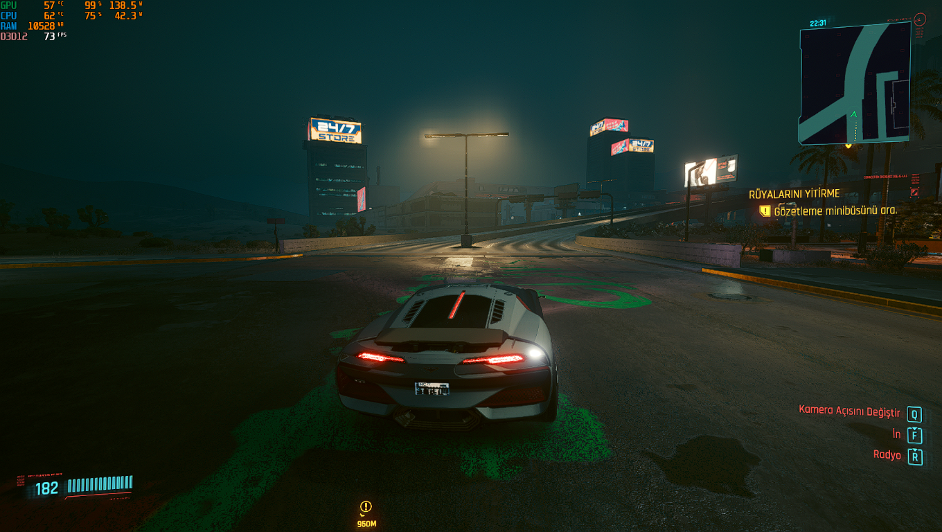

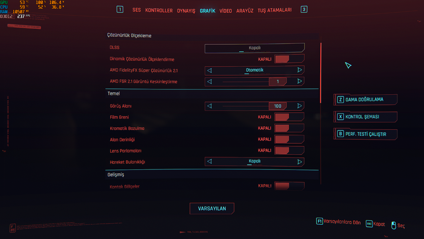

FPS'ler ve sıcaklıklar da gördüğünüz gibi :) bütün oyunları çekmeye üşendim gece gece, internetten zaten bulabilirsiniz FPS değerlerini, sıcaklık da 70'i geçmiyor bende ne ekran kartı ne işlemci
video yüklenmemiş arkadaşlar isteyen buradan izleyebilir,
. eski kasanın fotoğraflarındaki ekran kartını bir arkadaştan almıştım denemek için ama o bile büyük geldi düşünün yani.
    1,5 MB · Görüntüleme: 42
    1,5 MB · Görüntüleme: 48
    2,1 MB · Görüntüleme: 51
