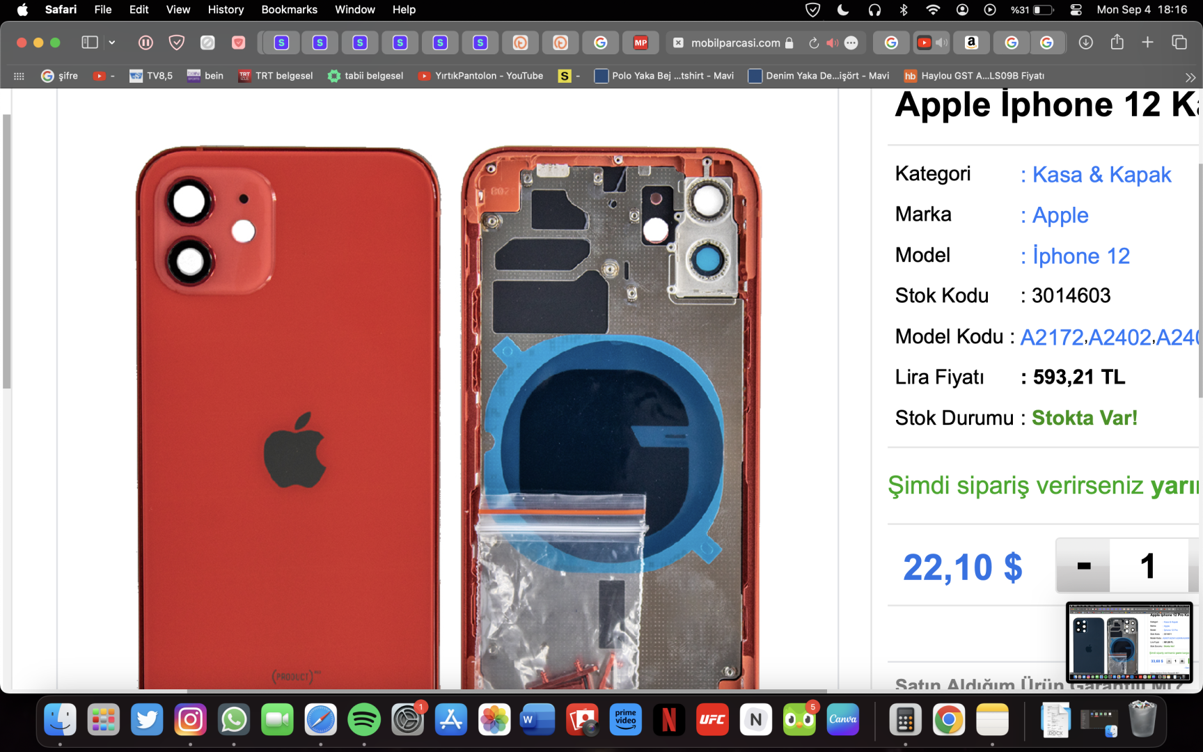

Sorduğum sorunun saçmalığının farkındayım sadece kafamda acaba olabilir mi diye kendime sormak istediğim bir soruyu size sormak istedim. Beni linçlemeyin. Halihazırda kullandığım iPhone 12'nin arka camı kırık olduğu için ve kırmızı rengini sevmediğim için kasa değişimi yapacağım ama 12Pro'nun özellikle koyu mavi rengi çok hoşuma gidiyor. 12 ve 12 Pro'nun kasaları 1:1 aynı boyda kamera yerleri de aynı yerlerde buradaki sorun kameranın yanındaki flash mikrofon ve bir adet ekstra kamera. Flash ve mikrofonunu kolay bir şekilde temin edebilirim Flex kablolarının uzunluğu yeter mi ya da anakart üzerinde takılması gereken yerlere oturulur mu? Merak ettiğim şey böyle bir proje yapılabilir mi?
Ek olarak: Şu anda kullandığım kasa da yan sanayi o yüzden değiştirmekten çekineceğim bir konu yok. Kameralarımda kamera koruyucu kullandığım için kameralarımın içleri pek gözükmüyor boşta kalan kamera sırıtmayacaktır diye düşünüyorum.

@Moneymoon hocam başka bir konuda kasa değişiminden(XS->12) bahsetmişti belki bir bilgisi vardır. Kendi fikrim kameralar denk gelir gibi ama Pro modelinde olan ama 12 de olmayan kameralarda çirkin boşluklar olur. Ben şahsen uğraşmazdım.
Piyasada dolu kasa diye geçen kasaların üzerinde flash ve mikrofon dahil geliyor. Ama kablo yerine oturur mu onu bilemiyorum. Telefon tamiri ile uğraşan bir arkadaş yazarsa konuyu çözebiliriz gibi.

Hocam onlar direkt dönüşüm kasaları onlar xs'e özel olarak uyması için üretiliyorlar. Ben direkt 12pro'nunkini 12'ye takmayı düşünmüştüm daha çok.

Anladım hocam. Çok bilgim yok. İnternetten biraz baktım ama bir şey bulamadım yabancı forumlarda da kimse yapmamış. Neden böyle bir şey yapmak istiyorsunuz?

12'nin kendi renkleri çok çocuksu geliyor açıkcası soğudum biraz. Değiştirmişken yenilik olsun
Modlanmis kasalar var, X ve sonraki cogu iPhone icin uretilen. iPhone 12 icin 14 Pro kasasi yaptirabilirsin. Teknoway yapiyor bunu.
Evet dediğinize baktım ama xs max x 11 serilerine var
Hocam direkt olarak takmanızın imkanı yok anca dönüşüm kasalarıyla yapmanız lazım, 11 için 12 veya 12 pro dönüşüm kasaları var ama 12 için 12 pro dönüşüm kasasına hiç denk gelmedim açıkçası. 14 Pro kasası yapıyorlar ama o da kamera boyutundan dolayı 12 pro kasası gibi bir şey oluyor tam bir imite edemiyorlar.

Kasalar uyumlu değil. Kasaya vereceğin ücretin az daha üzerine koyup takaslamaya çalış.
