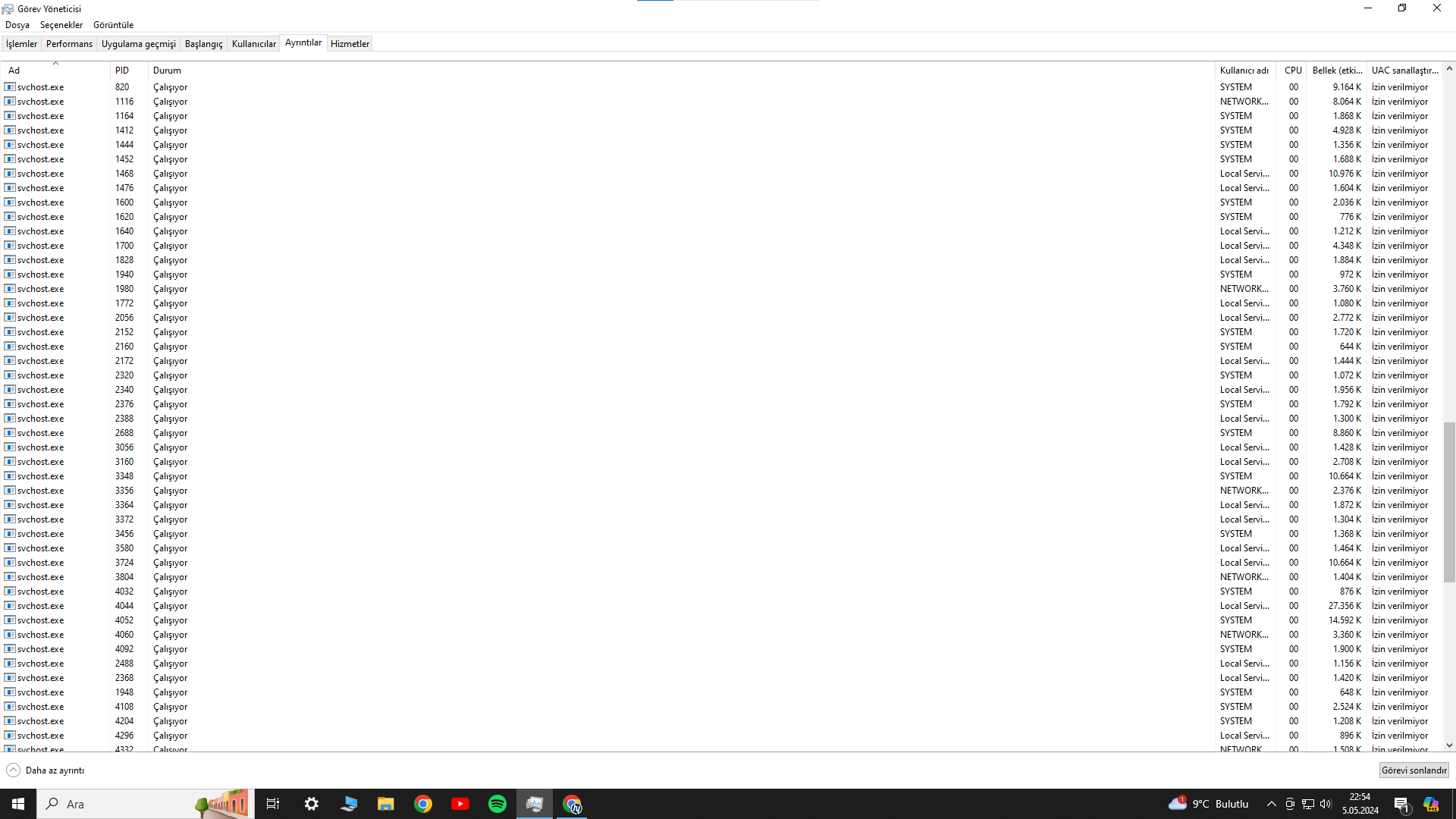

Çok yorduğumun farkındayım ancak şu svchost.exe ne oluyor tam olarak.

Paylaştığınız görüntüde svchost.exe yok, kaldı ki normal bir işlem her sistemde olan.
Bu şekilde bulaşması için zeroday olması gerek, ki olmadığına göre endişeye gerek yok.

Buradaki svchost.exe'ler tamamen sistem ile alakalı şeyler ve olması gereken dosyalar. Bunlar çalışmazsa zaten ne oturum açabilir ne bir şey yapabilirsiniz sistemde. svchost.exe'nin enfekte olması durumunda Kaspersky uyarı veriyor zaten.

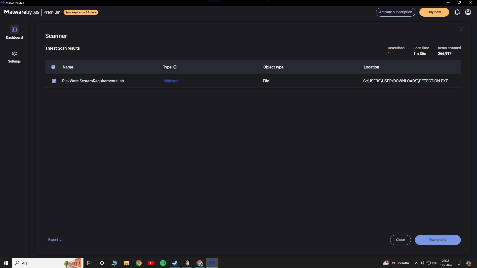

ne yapmam lazım şöyle bi şey çıktı
