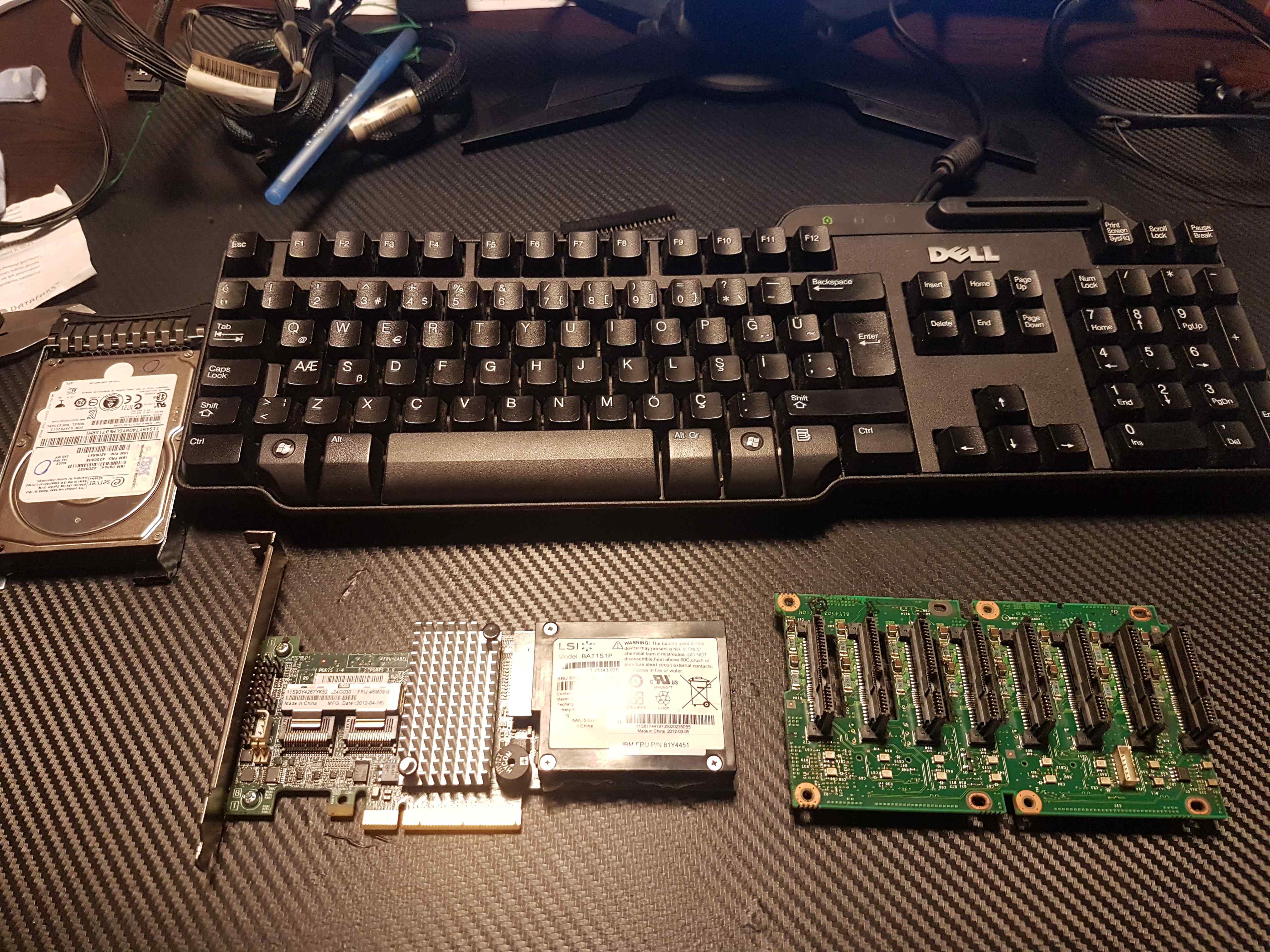

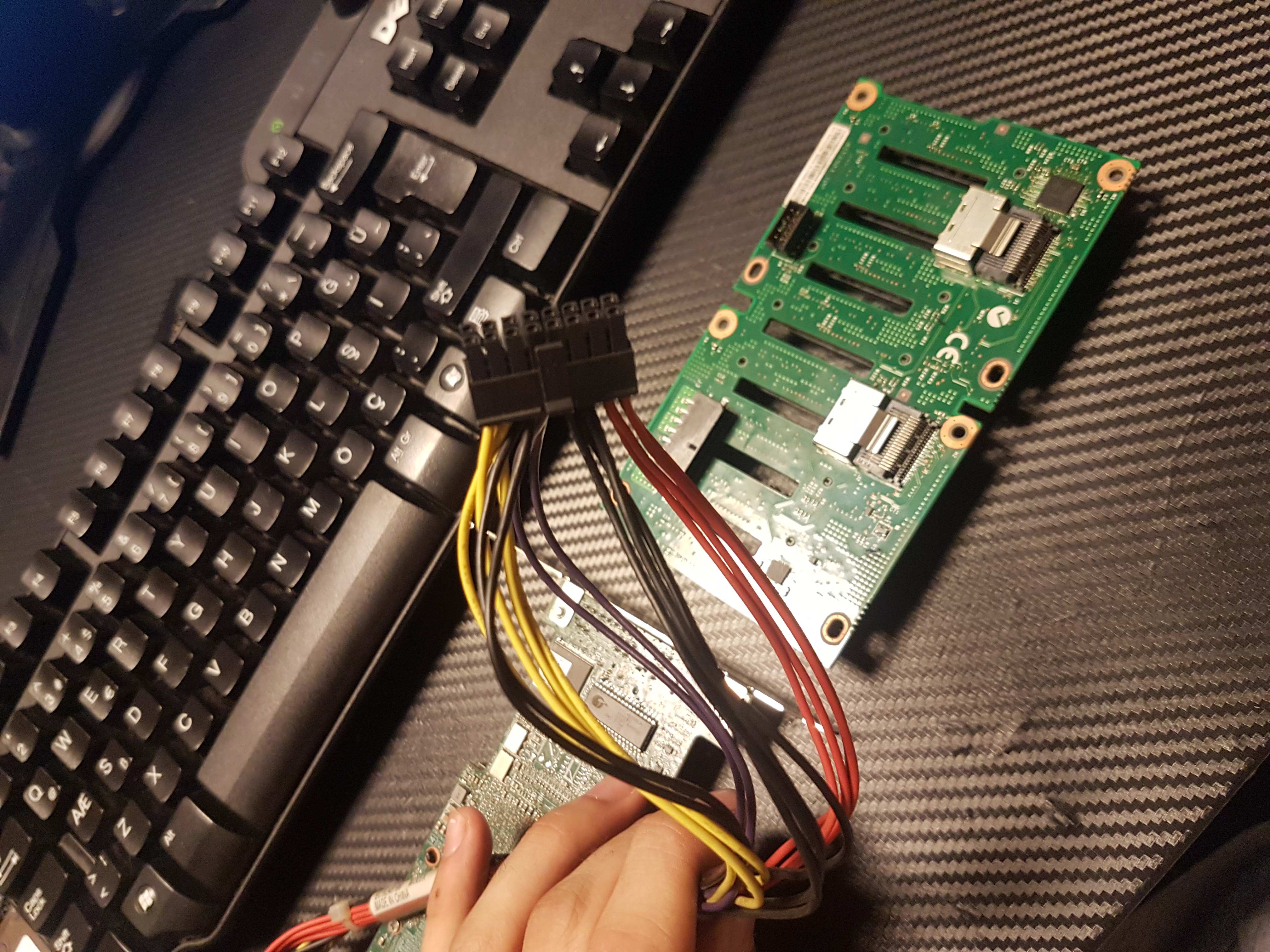

IBM RAID karta bağlı 8 adet SAS diskin takıldığı bir kart var, bu kartı besleyen 2 adet SAS kablosu ve 16 pin Molex kablo, bir de küçük port var ancak ne olduğunu bilmiyorum. Sorum şu, 16 pin Molex kabloda kırmızı siyah mor ve sarı renkli kablolar var. Bu kabloları PSU'dan nasıl besleyebilirim? PSU'dan mor renk (sanırım +5v pc kapalı olsa bile besleme yapan bir kablo) ve kırmızı sarı ve siyahı da 4 pin molex çıkışından alarak beslesem acaba kartı çalıştırabilir miyim?
Bunu denemekteki amacım ise kartı IBM MX3400 M3 Server PC'den söktüm. Şimdi kendi bilgisayarıma takmak istiyorum, bilgisayarım gerekli bileşenleri destekliyor. PSU yetersiz kalabilir, bunun çözümünü de ek bir PSU kullanmak olarak düşünüyorum. Daha iyi bir fikri olan çıkarsa onu da düşünebilirim.
Raid kartımın modeli IBM ServeRAID M5000. Aslında kullanacağım bilgisayarda sunucu anakartı yapısında ancak power için uygun slot blomadım. Bullanmak istediğim bilgisayar Dell T5500 2 işlemcili(2. işlemci köprü ile ekleniyor) ve 875W bir PSU kullanıyorum.
Bahsettiğim kartım ve kablomun resmi ektedir.

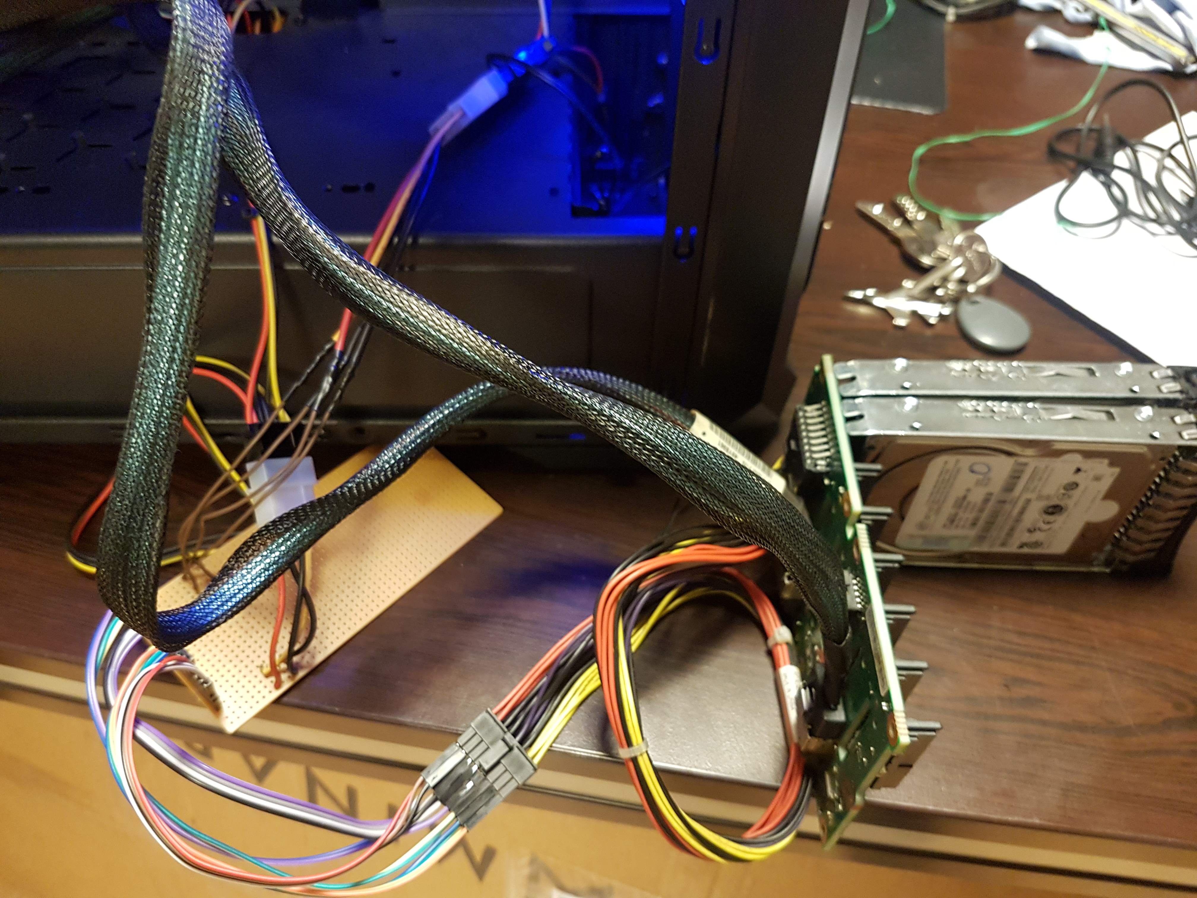

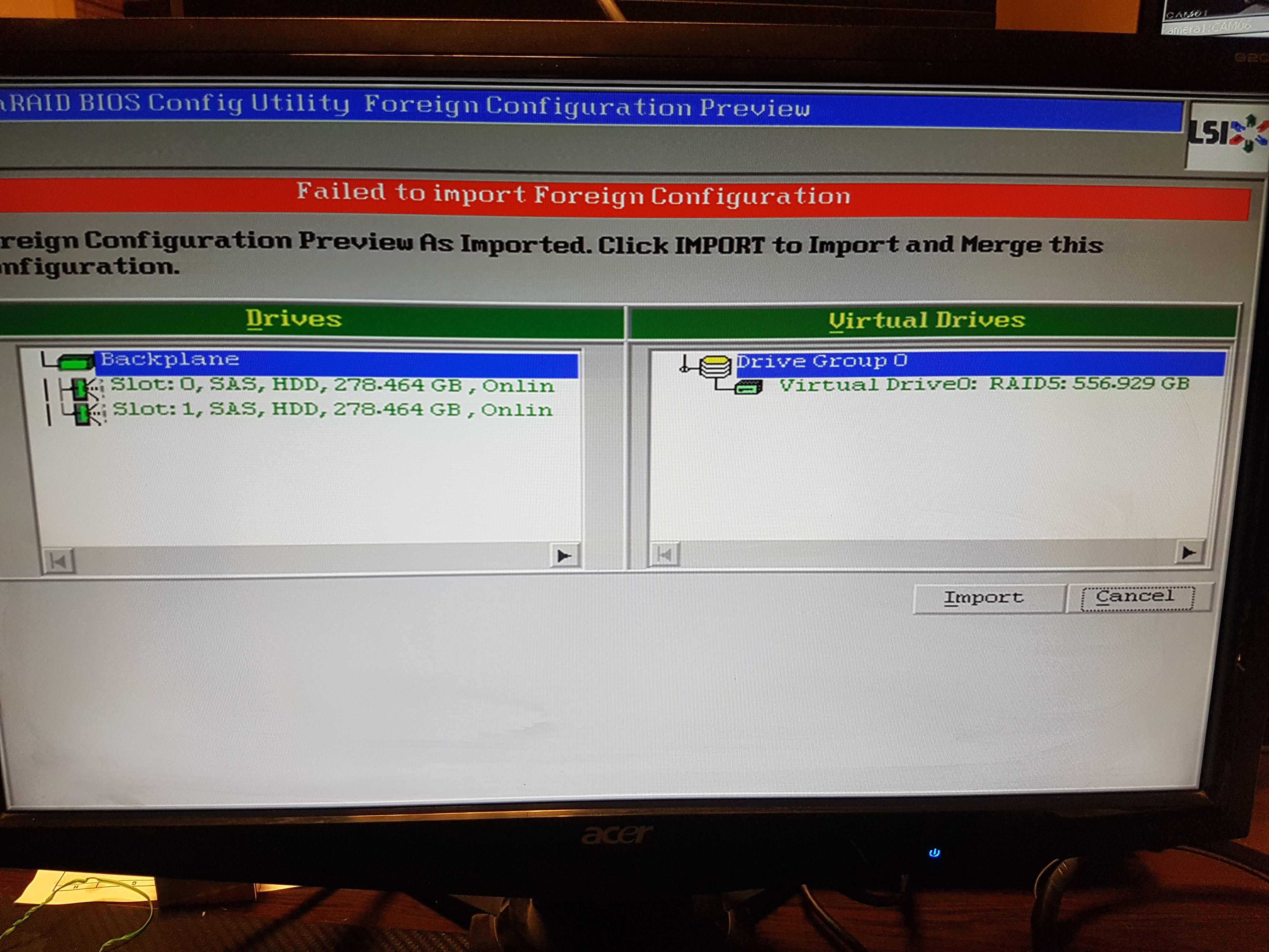

Denemem şuan için başarılı gözüküyor 16pin molex üzerindeki kabloları düzenini bozmayacak şekilde jumper kablo ile hazırladığım karta bağladım. Kartı 2 adet 4pin çıkışından güç alacak şekilde dizayn ettim. Her renk kablo 2 adet kabloyu besliyor mesela 1 tane 4 pin molex üzerindeki kırmızı 16 pin molex üzerindeki 2adet kırmızıyı besliyor. Mor renkli kabloları şuan için boş bıraktım sadece kart üzerinde takılı olarak duruyorlar ancak ileride onlarıda aktif hale getirmeyi deneyebilirim. Şuan Raid kartım Ecc ram olmayan anakartlarda çalışmaz denmesine rağmen ben test amacıyla asıl bilgisayardan daha az riskli bir bilgisayara bağladım ve diskleri raid ekranında gördüm şuan için disklerim çalışacak gibi ancak 7 disk birden taktığımda güç yetmemesi gibi bir durum olursa tekrar bi gözden geçireceğim siz benden daha bilgilisiniz sizce bu sistemde herhangi bir sorun yaşarmıyım? Bu kartı bağlamak istediğim sistemim geçmiş dönemde hazırlanmış güçlü bir sistem riske atmak konusunda biraz çekiniyorum. Birde 875w powersupply yetecekmidir böyle bir sistem için?
