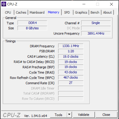

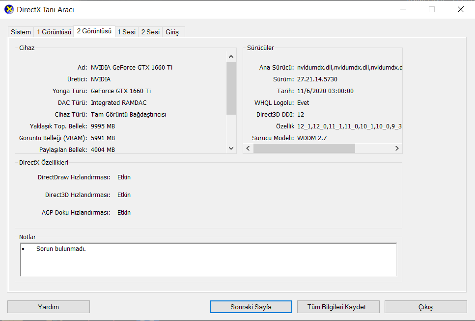

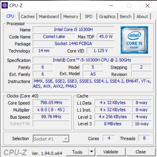

Merhaba yaklaşık 1.5-2 ay önce aldığım laptop sistemine göre çok düşük FPS veriyor oyunlarda ve bu tüm oyunlar için geçerli.
MSI GF65 Thin 10SDR-638XTR.
Driverler vs hepsini yaptım hatta sorun belki BIOS eski sürümdür falan diye BIOS'u bile güncelledim fakat hala aynı devam etmekte servise göndermeli miyim sizce yoksa sıkıntı bendemi.
Örnek veriyim en düşük hem de en düşük ayarlarda CoD Warzone'da ben 55-60 FPS alırken benim sistem ile adam 130-140 alıyor ve bu sinirimi bozmaya başladı.

Hocam eski konuları okuyor musunuz? Neden her hafta aynı başlık açılıyor anlamadım. Bilgisyarın tek kanallı RAM kullanıyor.
Oyunu dahili grafik ile açmıyorsunuz değil mi?
Ayrıca NVIDIA Game Ready sürücü güncellemesini de yapmadıysanız yapıp öyle kontrol edin.
Sürücülerin hepsi güncel yani benim bildiğim kadarıyla güncel.

CPU bound oyunlarda FPS büyük oranda artacaktır.

RAM yetersiz kalıyor ve tek kanal. Bundan dolayı düşük FPS alıyorsunuz
RAM yetersiz kalıyor ve tek kanal. Bundan dolayı düşük FPS alıyorsunuz.
Ama bu kadar düşük almam biraz anormal değil mi sizce, yoksa bir 8 RAM takviyesi yaparsam düzelir mi diyorsunuz. Bir de bir 8 RAM'a 60-70 FPS artış olması normal mi 8 vs 16 karşılaştırmalarını izledim Max 10-15 FPS değişiyor diye gördüm.
Oyundan oyuna değişir bu fark ancak 60-70 FPS fark etmez tabii ki. GeForce Experience kurup oradan en güncel driveri kurun mutlaka. Dragon Center'dan performans moduna alın oyuna girmeden önce. Bende de aynı PC'nin 9. Nesil versiyonu mevcut, sizin dediğiniz kadar düşük FPS'i Assassin's Creed Odyssey'da bile görmedim, sadece Control oyununda Full ayarlarda buna benzer FPS alıyordum.

Arkadaşlar sorun gerçekten tamamen tek kanal RAM'den kaynaklı imiş birkaç derin videolara ulaştım laptop ile ilgili bir abimiz tek çift RAM FPS farkı yapıyor laptopta ve gerçekten FPS artışı 30-40 diyebilirim hatta bazı oyunlarda daha fazla.
Sorun çözülmüştür konuyu kilitleyebilirsiniz.
