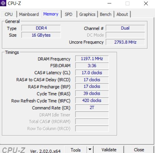

Memory kısmının ekran görüntüsünü atın. Attığınız görüntü RAM'iniz JEDEC standartlarının resmi. Yani halihazırda çalıştığı frekans ve gecikme değeri "Memory" kısmında yer alır.
Burada istediğiniz bilgiler mevcuttur..
    17,7 KB · Görüntüleme: 78
RAM'iniz 2400 MHz CL17 değerine sahip.

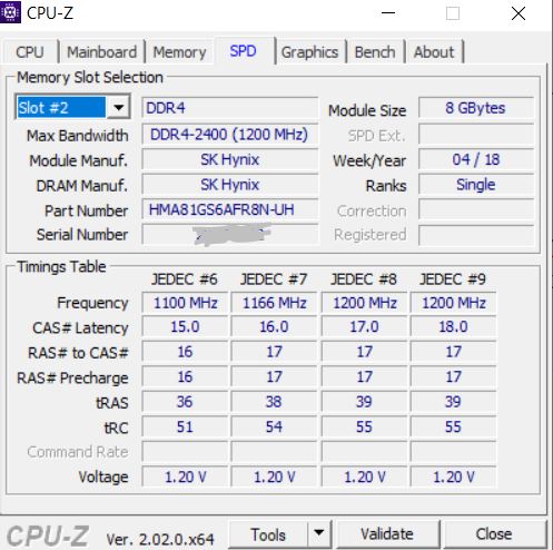

Hocam merhaba,
Lenovo Legion Y520 marka laptop kullanıyorum. Halihazırda SK Hynix'in 8 GB RAM'i bulunuyordu. 3 ay önce Amazon'dan Crucial marka 8 GB RAM almıştım. RAM'lerin değerleri birebir aynı hatta Crucial sitesinde aldığım RAM modelinin bilgisayarımla %100 uyumlu olduğunu söylüyordu.
Buraya kadar bir sıkıntı yok. RAM elime ulaştığında bilgisayara taktım. Laptop kapağını kapatıp bilgisayarı çalıştırdığımda masaüstünde biraz gezdikten sonra bilgisayar aniden kilitlendi ve ne mouse ne klavyeden hiçbir tepki vermedi.
Ben de PC'yi kapatıp aldığım RAM'i çıkardım tekrar denedim yine aynısı olunca yeni RAM'i çıkardım. Eskisi kaldı ve sorun düzeldi.
İşin ilginç yanı aradan 3 ay geçti tekrar bir deneyeyim dedim ve bu sefer RAM slotlarının yerini değiştirerek taktım. 2-3 saattir PC açık ve şimdilik bir sorun gözlenmedi bir donma kasma vs yaşamadım.
Benim kafama takılan konuyu açan arkadaşın da bahsettiği gibi SPD kısmında jedec değerleri farklılık gösteriyor. Ama Memory kısmında CL17 olarak gösteriyor. Sizce bir sorun yaşar mıyım?
CPU-Z görsellerini aşağıya bırakıyorum.

Hocam merhaba,
RAM'inizi satıp yeni aldığınızdan almanızı öneririm. Değerleri farklı. Çift kanal çalışmıyor şu an sisteminiz.

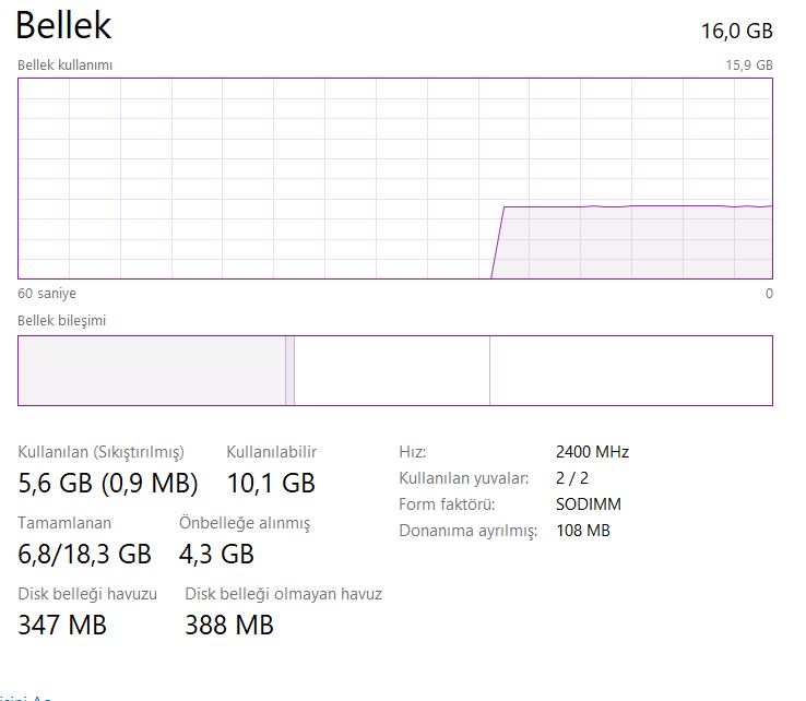

hocam şuan bilgisayar sorunsuz çalışıyor 2 ram takılıyken. cpu-z memory channel kısmında dual yazıyor bu çift kanal çalıştığı anlamına gelmiyor mu ?
şuan sistemdeki takılı olan ramlerin ikisi de ddr4 2400 mhz ve CL 17 değerlerine sahip. slotların yerlerini değiştirip ramleri taktıktan sonra hiç hata ekran donması gibi sorunlarla karşılaşmadım. bir kaç defa da sistemi yeniden başlattım. bir sorunla karşılaşmadım. acaba bu şekilde kullanmanın bir zararı olur mu bilgisayara ?
