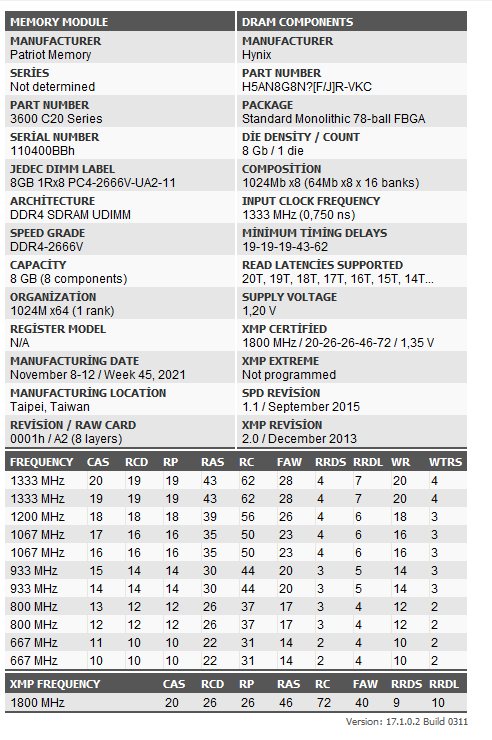

Hocam CJR/DJR bellek oluyor sanırım RAM. Ama Thaiphoon Burner'de göremiyorum. Doğru değil mi?
Eki Görüntüle 1705504Eki Görüntüle 1705505
Evet, Hynix DJR gibi duruyor. Patriot Viper Elite II 3600-20 modelinden ağırlıklı olarak DJR çıkıyordu zaten.
Güzel çip ama bu çip daha çok Intel tarafına yarıyor. Çünkü DJR çok CL düşemeyip çok MHz yükselebilen bir çip. AMD tarafında çok yüksek MHz'lere çıkılamadığı için DJR'ın OC performansından tam olarak yararlanamıyorsun. Intel'de ise çok yüksek MHz'lere çıkılabildiği için DJR'ın OC performansı asıl Intel sistemde ortaya çıkıyor.
İmzanız güncel ise 10700KF ile 4200-4400 MHz'lere çıkabilirsiniz rahatlıkla. Tabii bellek kontrolcünüze de bakıyor ve bu biraz şans işi. SA ve IO voltajlarıyla biraz oynama yaparak maksimum frekansı arttırabilmek mümkün.
