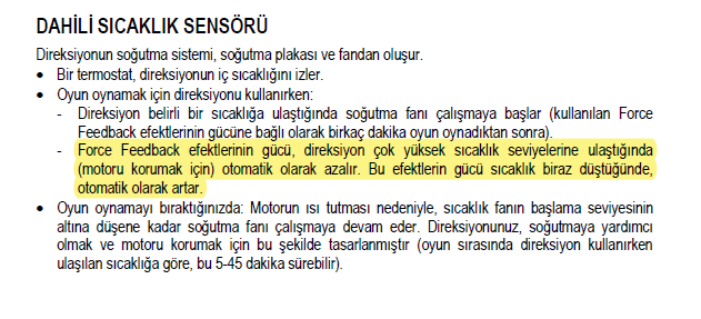

Hocam ısınma sorunu var diyorlar doğru mu T300RS GT alacağım böyle bir sorun yaşar mıyım ve ne kadar oynarsam bu sorun ortaya çıkar?
Fan ayarlarını sürekli açık yaparsanız kışın sorun çıkarmaz yazın 1.5-2 saatten sonra motor gücü çok hafif(%10-15) azalıyor ancak şu ana kadar(3 yıldır kullanıyorum) bir sorun yok. Motor gücünün azalması olayını fark etmedim bile ancak F1'de aralıksız 1.5-2 saat yüksek FFB oynayınca sanki birazcık hafiflemiş gibi oldu ancak bu motordan mı yoksa alışmaktan kaynaklı mı anlayamadım. Bunun dışında daha az motor gücü isteyen ETS gibi oyunlarda saatlerce oynuyorum verimden hiç kayıp yok.
Turbo Boost Mod'da drift atmadığınız sürece hiç yaşamazsınız sorun. Zaten Turbo Boost modunda drift atılmıyor.
Hocam ısınma sorunu yok tam aksine hava sıcaklığı çok artınca veya direksiyon çok ısınınca motoru korumak için force feedback özelliğini otomatik azaltıyor. Kullanım kılavuzunda böyle yazıyor:

Bu arada sürekli fan açık moda getirirseniz daha geç ısınacağından daha geç sürede motor gücü azalır.

Motor gücü azaldığında direksiyon soğuduğunda tekrar eski haline geliyor mu?
