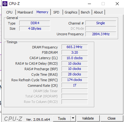

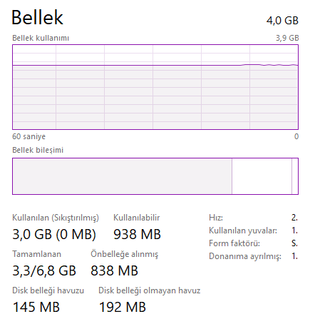

Görev yöneticisine girin. Performansa tıklayın. Belleğe girin. Oradan kullanılan Yuvalar'ın yanında yazan sayılar ne söyleyin.
Ek olarak CPU-Z indirip Memory kısmına gelin. Orada DDR4 gibi yazılar yazmalı. Raminizin DDR kaç olduğunu söyleyin.

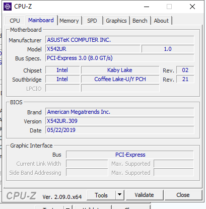

Öncelikle bu işlemler için bütçeniz nedir? Ayrıca RAM bilgisi için CPU Z programını indirip SPD-Memory kısmını atabilir misiniz? Bir de SATA desteği önemli. Onun içinde mainboard kısmını atabilir misin? RAM kısmında slotlara dikkat et.

Hocam bir de SPD kısmını rica etmiştim yan tarafta hemen. 4000TL fazla bile sadece SSD kaliteli olması açısından o fiyatlara gelir tabii. SATA 3 desteklediği için SATA SSD tam performansta çalışabiliyor. Bu durumda 870 EVO gibi kaliteli ve performanslı olan SATA SSD konusunda en başarılı bu SSD öneririm. Kenimde 1TB modelini kullanıyorum. Ama derseniz 1TB olsun o da 3000TL civarlarında. Ama HDD olduğu için 1TB ekstra kullanım için DVD desteği olduğundan ve artık kullanılmadığı için HDD DVD ROM yuvası satın alarak HDD yine kullanabilirsin. Onun da tabii dikkat edilecek 9.5mm 12.7mm gibi seçenekleri mevcut. Kullandığınız laptoptan DVD ROM veya internet üzerinden hangisi olduğunu öğrenip alabilirsin. RAM olarak da 16 GB desteği var. Fakat 4 GB veya 8 GB anakart üzerinde gömülü olarak geldiği için 8 GB harici alabilirsin. 4 GB olarak geldiği için seninki toplam 12 GB oluyor. Bu da günümüzde ve ileride normal kullanım ve iş programları hatta aslında ortalama oyunlar için yeterli. DDR4 desteği olmasıda güzel.
