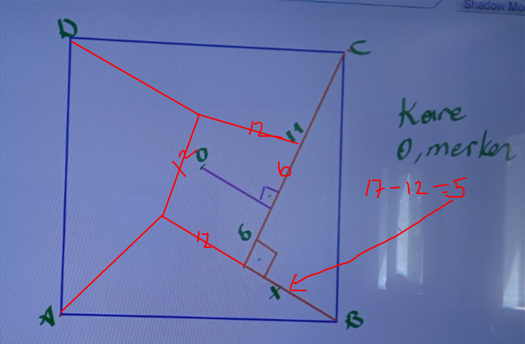

Konumuz geometri bizden X'in cevabı isteniyor ancak hocaya her detayıyla soruyu anlatmam gerek. Tane tane her şeyiyle anlatırsanız sevinirim.

Karenin içine hipotenüsü karenin kenarı olan aynı 4 üçgen çizince ortada oluşan karenin merkezi de büyük karenin merkezi ile aynı nokta oluyor. Böyle olunca O noktasından inidirilen dikme de küçük karenin kenarlarını tam ortadan ikiye bölmüş oluyor. Yani bir taraf 6 ise diğer tarafı da 6 olmak zorunda. Geri kalan kısıma da üçgenin kısa kenarı olan x uzunluğu denk geliyor. 6 + x = 11 oluyor.Vallahi hiçbir şey anlamadım benim sözlü 0 galiba.
Hocam bunu pek anlamadım ama ortada oluşan karenin her kenatına 17-x dersek öyle bir yöntemle çözebilir miyiz? Veya bu yöntemi daha detaylıca anlatabilir misiniz anlıyorum iyi anlattınız ancak anlamadımKarenin içine hipotenüsü karenin kenarı olan aynı 4 üçgen çizince ortada oluşan karenin merkezi de büyük karenin merkezi ile aynı nokta oluyor. Böyle olunca O noktasından inidirilen dikme de küçük karenin kenarlarını tam ortadan ikiye bölmüş oluyor. Yani bir taraf 6 ise diğer tarafı da 6 olmak zorunda. Geri kalan kısıma da üçgenin kısa kenarı olan x uzunluğu denk geliyor. 6 + x = 11 oluyor.
Ortadaki karenin 1 kenarı 6+6=12 yapar.Hocam bunu pek anlamadım ama ortada oluşan karenin her kenatına 17-x dersek öyle bir yöntemle çözebilir miyiz? Veya bu yöntemi daha detaylıca anlatabilir misiniz anlıyorum iyi anlattınız ancak anlamadımüzgünüm.
hocam ortadaki karenin kenarı neden 6 oluyor bunu anlarsam bitiyor son sorumdu.Ortadaki karenin 1 kenarı 6+6=12 yapar.
17-x=12 olarak da bulunabilir.
Ortadaki karenin kenarı 12.hocam ortadaki karenin kenarı neden 6 oluyor bunu anlarsam bitiyor son sorumdu.
O noktası ortadaki karenin de orta noktası olduğu için karenin kenarına orta noktadan indirilen dikme de o kenarı tam ortadan ikiye böldüğü için bir tarafı 6 ise diğer tarafı da 6 oluyor.

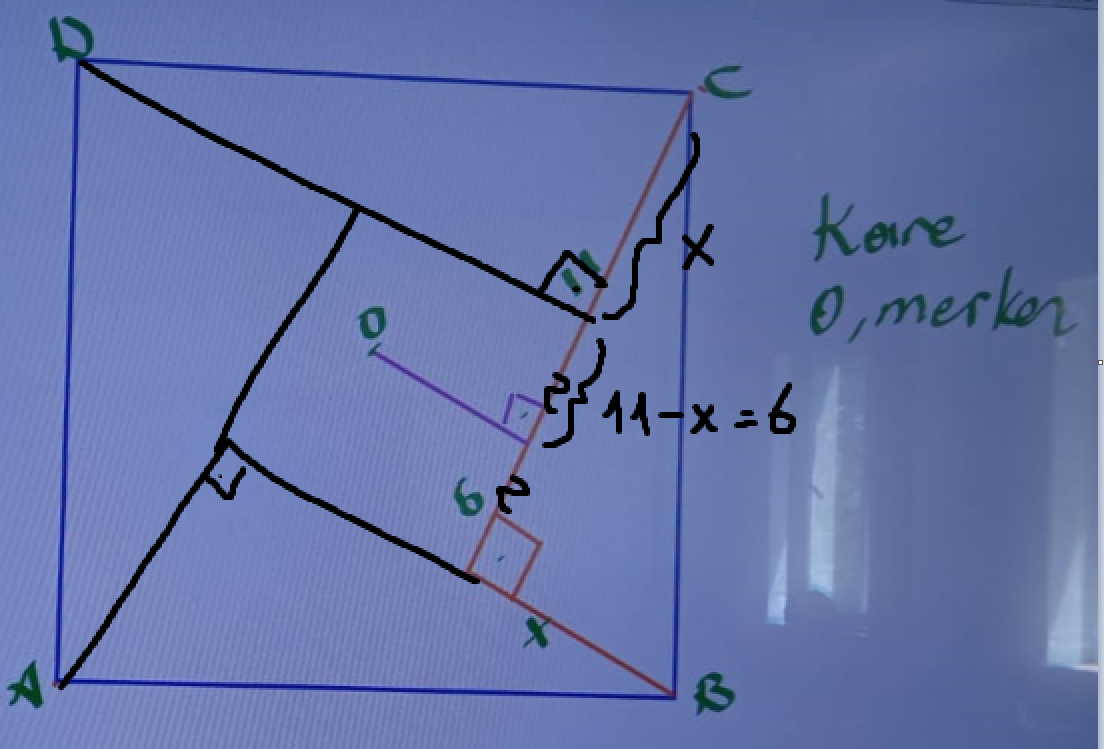

Bitmiş bir çözüm üzerinden soruyu anlamak zordur, haklısınız. Ve temeliniz de yok anladığım kadarıyla. O yüzden her aşamayı tek tek çizerek anlatacağım. Bu şekilde daha temel ve anlaşılır olur umarım. Biraz zaman alacak.Eki Görüntüle 2189523
Hocam kafa karıştı 12 oluyor ise 11e ne oluyor? ve çıkartınca neden x bulundu tam olarak*
