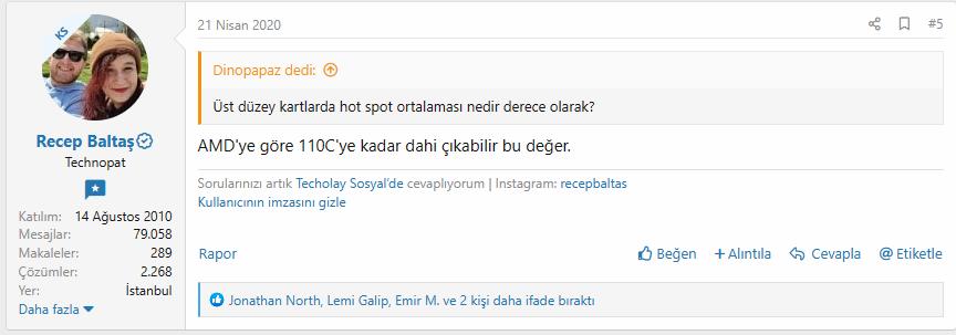

Hospot da değerlendirilir evet, ama GPU ile hotspot sıcaklığı farkı 25 dereceyi geçmiyorsa, ve hotspot 110 derece değilse problem yok demektir.

Size normal gelmeyebilir, hotspot 110 dereceye kadar normal kabul edilir.

GPU Hot Spot Nedir? burada güzel bir sohbet olmuş konuyla ilgili. Eki Görüntüle 2197729
