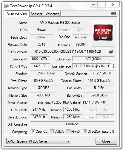

Ürün Özellikleri
  • Grafik yongası: Hawaii
  • Üretim teknolojisi: 28 nanometre
  • Çekirdek hızı: 947MHz
  • Bellek miktarı: 4096
  • Bellek hızı: 1250MHz (efektif 5000MHz)
  • Bellek tipi: GDDR5
  • Bellek arayüzü: 512 bit
  • Bant genişliği: 320GB/s
  • TDP değeri: 250 watt
  • Güç girişi: 1 x 8 pin, 1 x 6 pin
  • Görüntü çıkışları: 2 x DVI, 1 x Display Port, 1 x HDMI
İncelemeye gelen örnek AMD’nin referans tasarım modeli. GPU standart olarak 947MHz, bellekler 1250MHz (efektif olarak 5000MHz) olarak çalışıyor. 512 bitlik bellek arayüzünün ulaştığı değer: 320.4GB/s. GDDR5 destekli bellek sığası ise, üst modeli R9 290X’de olduğu gibi 4K desteği düşünülerek 4096MB olarak tasarlanmış. Farklı özelliklerinin dışında kartın soğutucu sistemi, devre kartı ve üzerinde kullanılan tüm bileşenler; Radeon R9 290X’le birebir aynı.

gpu-z
Radeon R9 290’nın teknik verileri
