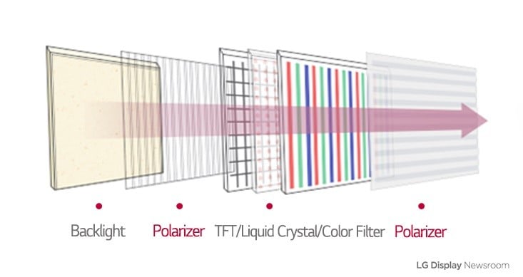

LCD
Bu kelimeleri muhtemelen şu anda bir likit kristal ekranda (LCD) okuyorsunuz. “LCD”, TN, IPS ve VA dahil olmak üzere sıvı kristal kullanan ekran türünü ifade eder. Eski tarz bir hesap makinesi veya dijital saat bile LCD kullanabilir. Ancak basit bir “LCD” tanımı size bir ekranın göstereceği performans hakkında detay sağlamaz. Panelin kullandığı arka ışık türü (genellikle LED ve ardından daha pahalı olan Mini LED) gibi daha fazla bilgiye ihtiyacımız var.
LCD’ler uzun zaman önce katot ışın tüpünü (CRT) ve plazma ekranların yerini alarak tüm dünyada yayıldı. Geçmişte soğuk katot floresan lamba (CCFL) arka aydınlatmalı LCD’ler yaygındı, ancak günümüzde çoğu LCD ekran LED arka aydınlatma kullanıyor. Adından da anlaşılacağı gibi tüm LCD’ler, polarize cam arasına sıkıştırılmış sıvı kristaller ile işlev kazanıyor.
Kristaller, elektrik uygulandığında görüntüye bağlı olarak ekranda size yansıyan şeyleri oluşturmak üzere ışığın renk filtrelerinden geçmesine izin vermek veya bunu engellemek amacıyla sürekli değişiyor.
