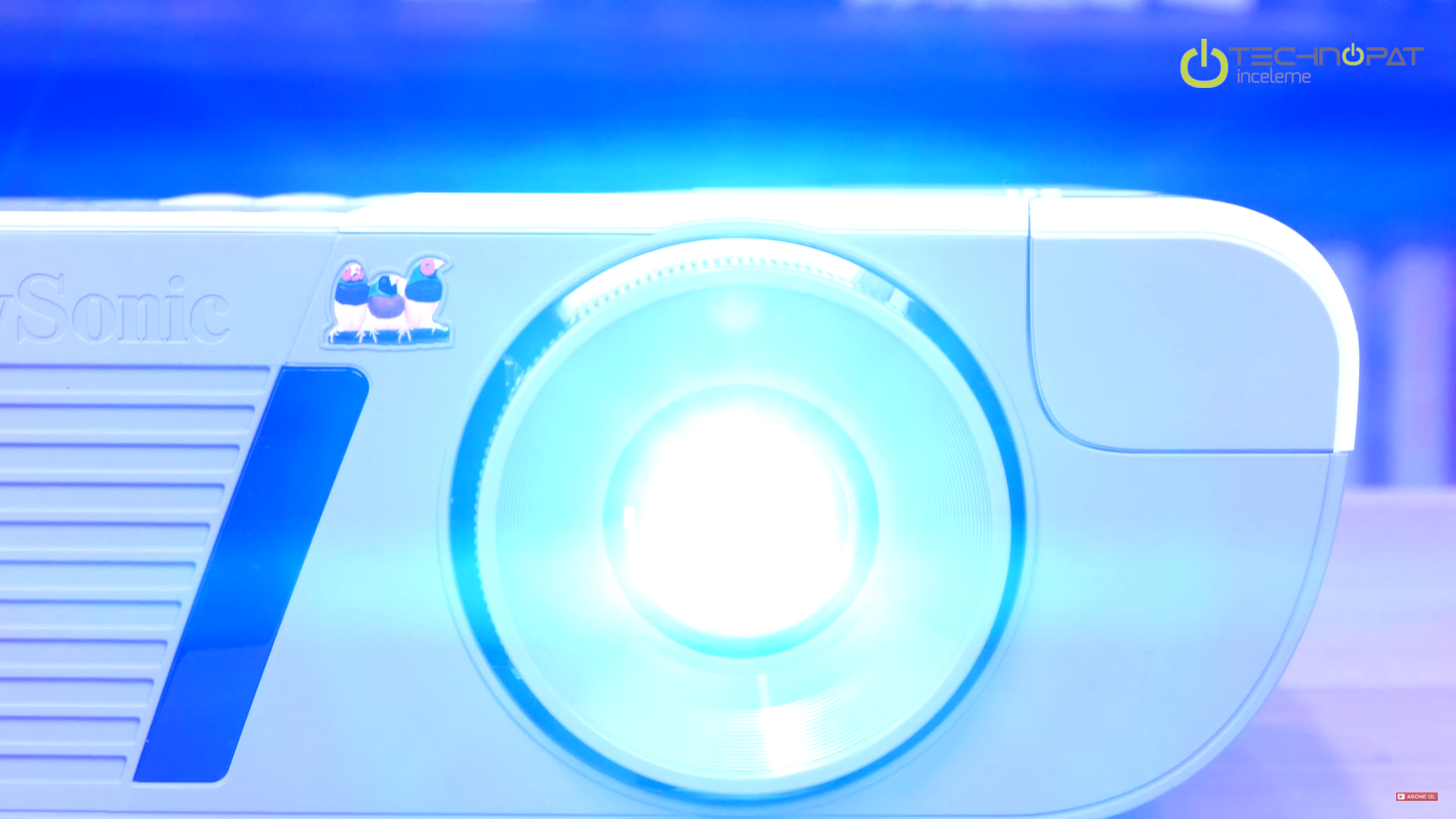

Full HD 3200 lümen DLP projeksiyon cihazı ViewSonic LightStream PJD7828HDL inceleme videosunda özelliklere, kullanıma, ek araçlara ve projeksiyon pazarında değişen yeni lamba garantisi sistemine bakıyoruz…
PJD7828HDL, 2016 yılında Türkiye’de 3000 Lümen üstünde en çok satılan Full HD projeksiyon cihazı oldu ve 2017 yılında da yaygın satışı, kullanımı devam ediyor.
Bu çok ilgi çeken ve yaygın kullanılan projeksiyon cihazının incelemesinde projeksiyon dünyasındaki önemli bazı yeniliklerden ve alternatif kullanım yöntemlerinden bahsedeceğiz.

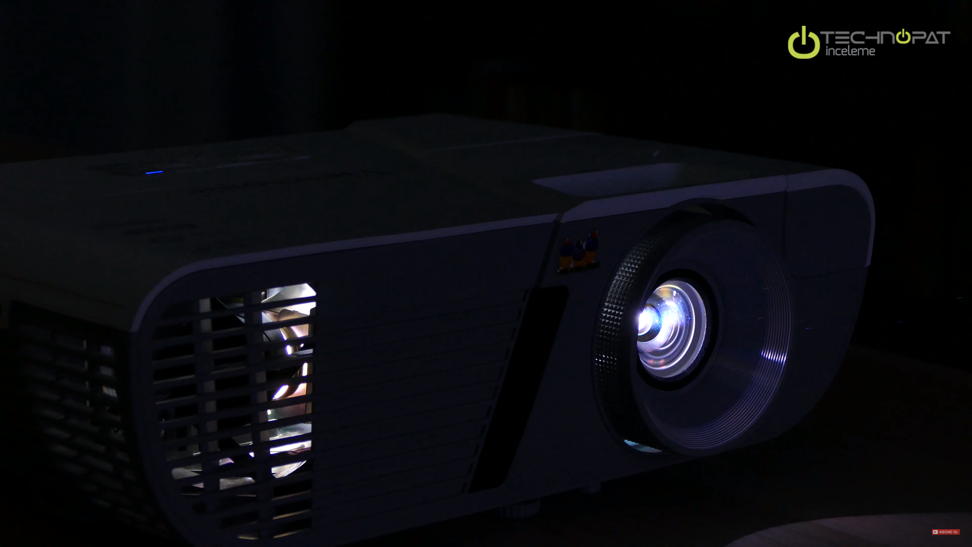

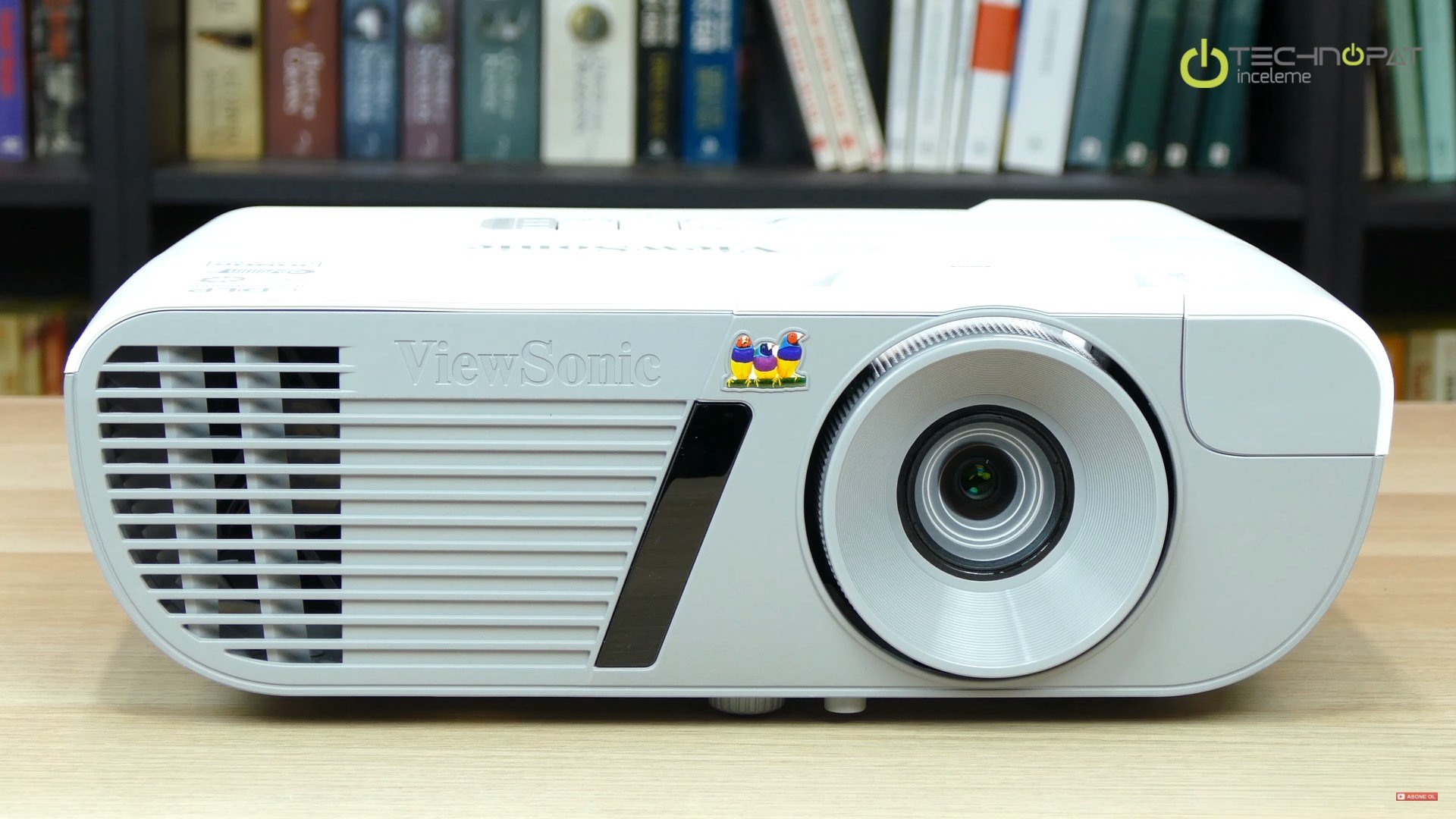

PJD7828HDL LightStream, DLP teknolojisi ve 6 renk tekeri ile ev sineması için yüksek görüntü kalitesine sahip bir projeksiyon cihazı. Geniş bir salonda 300 inç’e varan kendi beyazperdenizi oluşturabilirsiniz. Dikkat çekici derecede güçlü bir de hoparlör barındırıyor.
Daha önce incelediğimiz 7830 modelinde bu renk kalitesi, parlaklık beğenimizi kazanmıştı. Şu an piyasada PJD7828 var ve 7830’daki kaliteyi devam ettiriyor. 7830 artık üretilmiyor ancak piyasada bulunan güncel modeller onun yerini almış durumda. Sonuç değerlendirmede yakın alternatiflerle ilgili de ek bilgiler paylaşacağız.

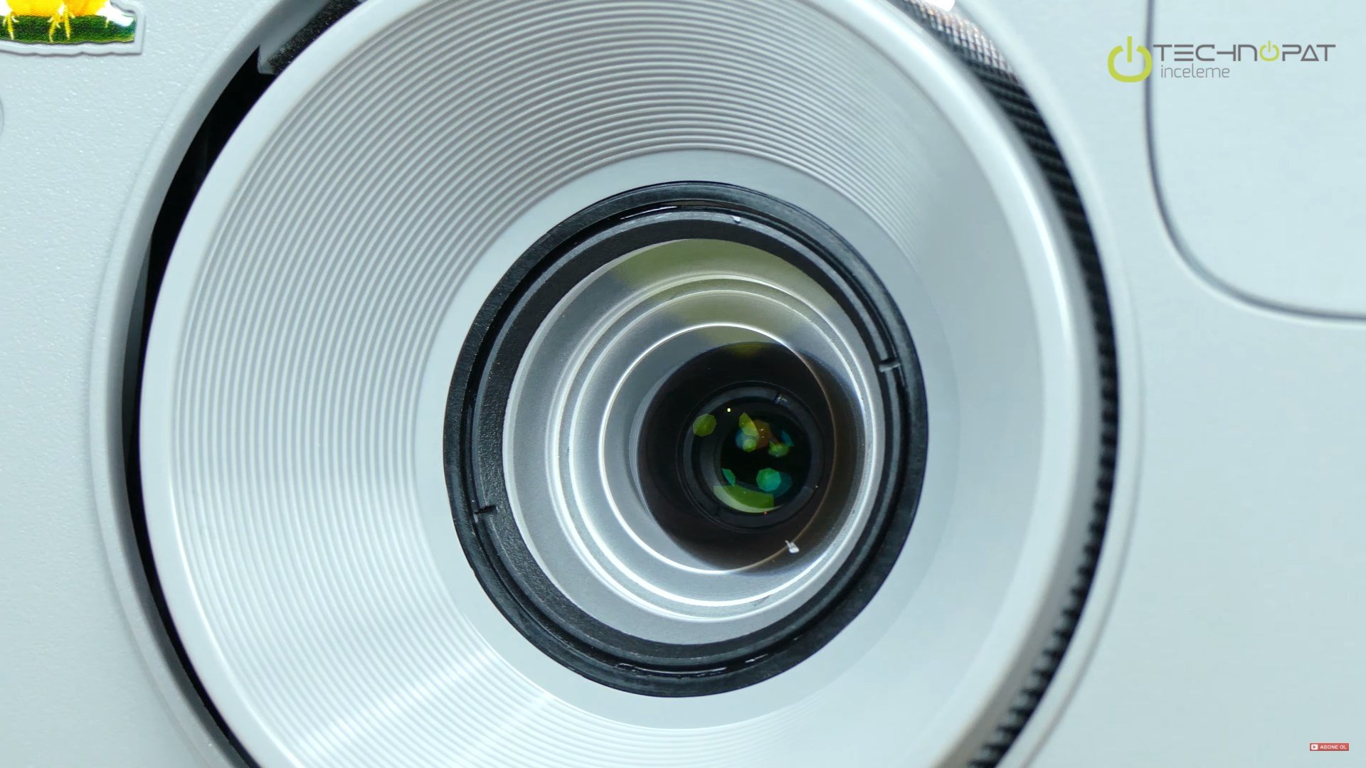

• 1.3x optik zoom ile kısa mesafeden projeksiyon imkanı

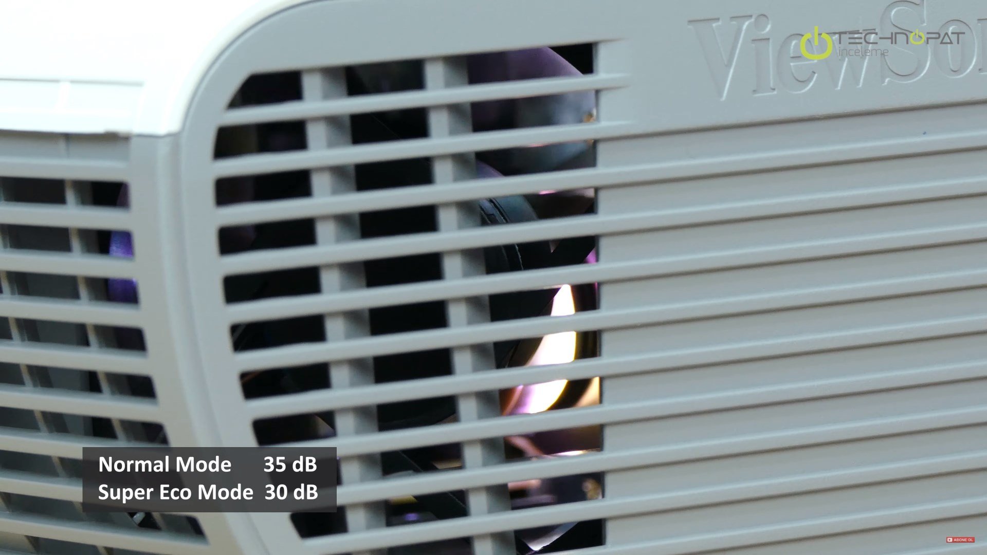

• Düşük sesli fan: Normal modda 35 dB, SuperEco’da 30 dB

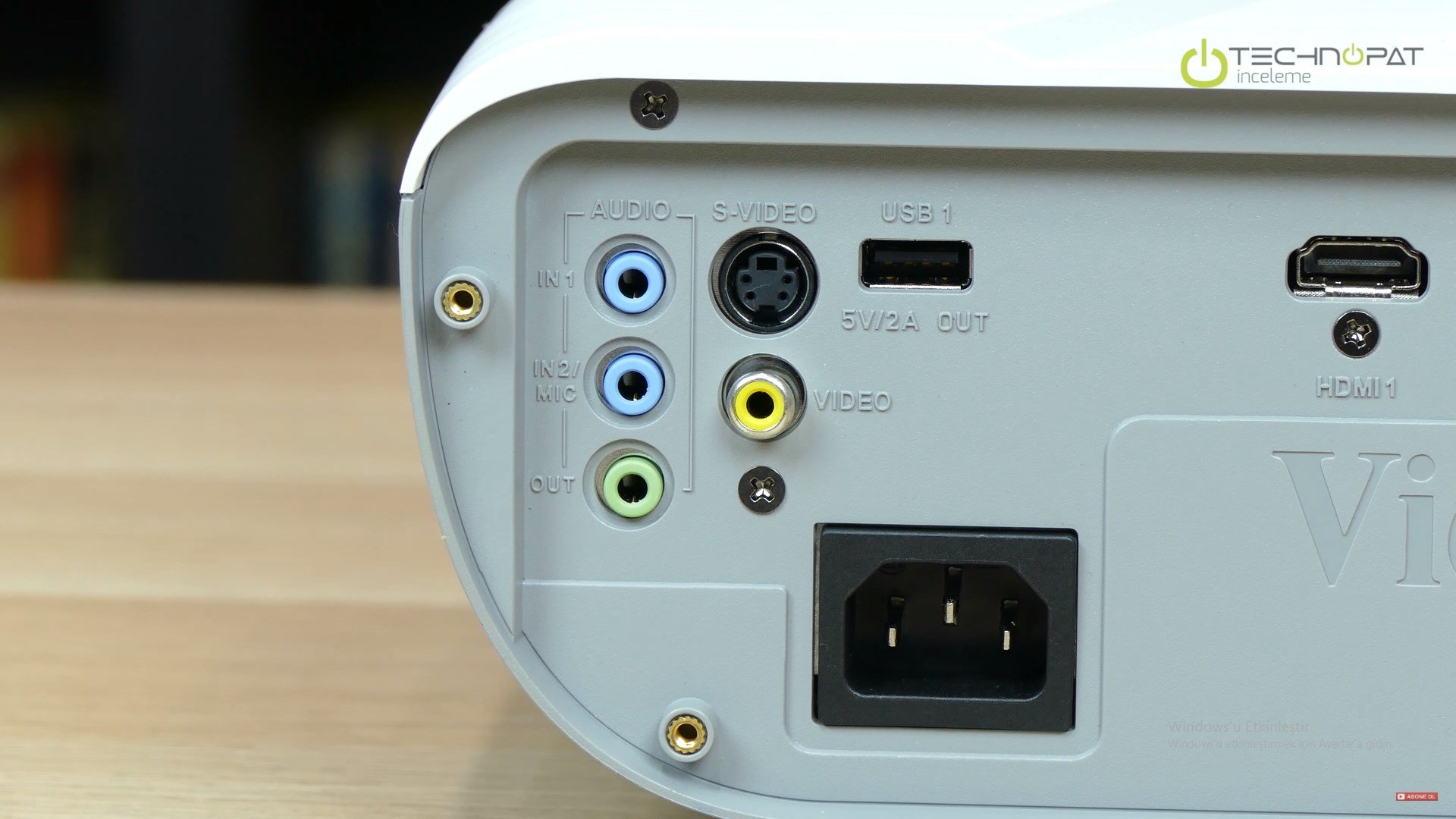

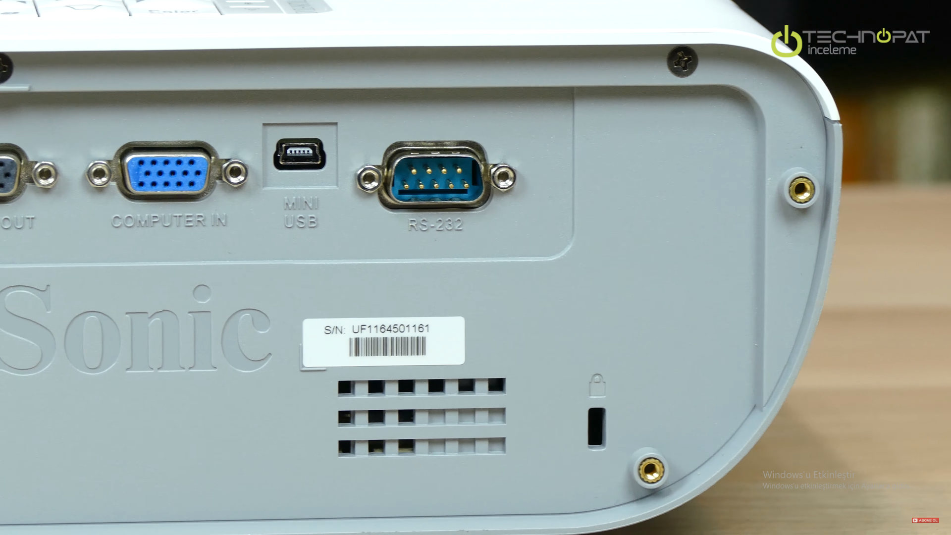

Bağlantılar:
• HDMI/MHL
• HDMI
• VGA
• VGA ile paylaşımlı bir Component Port
• S-Video
• Composite
• 3.5 mm ses
• USB Type A 5V/2A
• Mini USB
• Mikrofon girişi
• VGA ve 3.5 mm ses çıkışı.

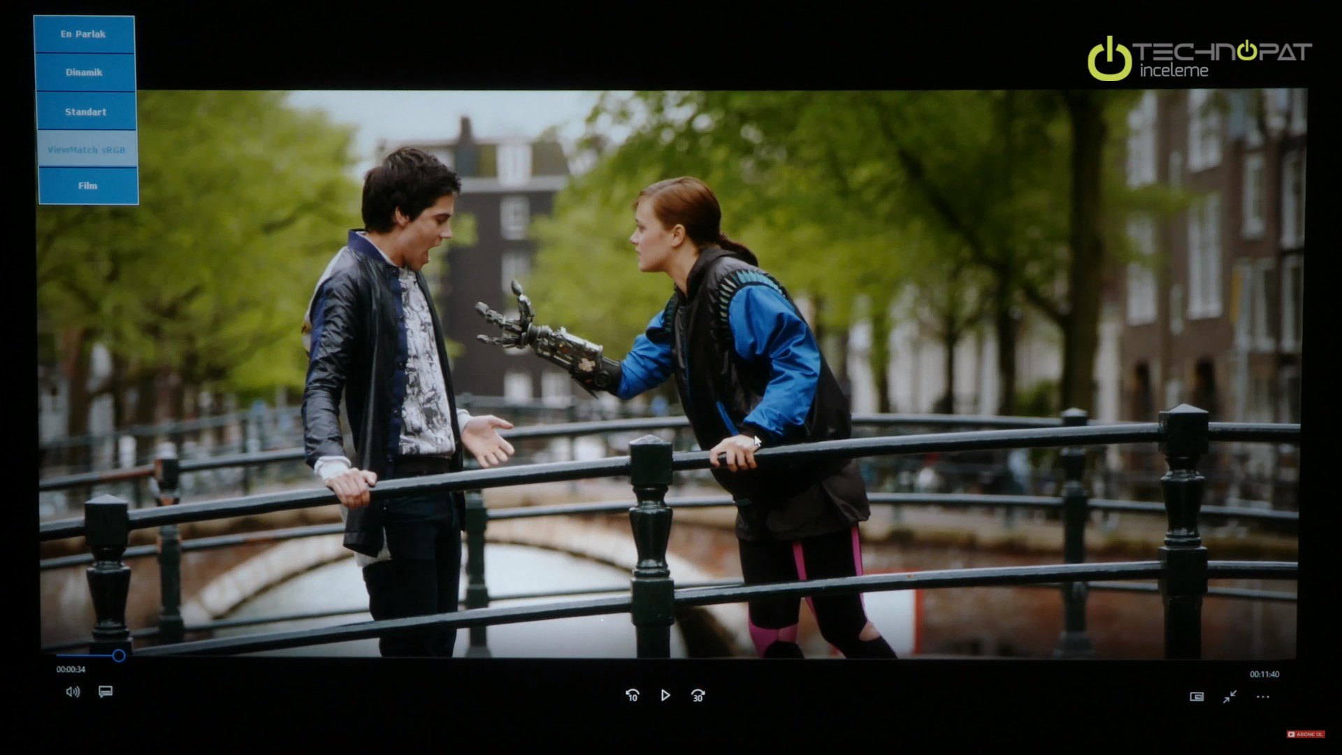

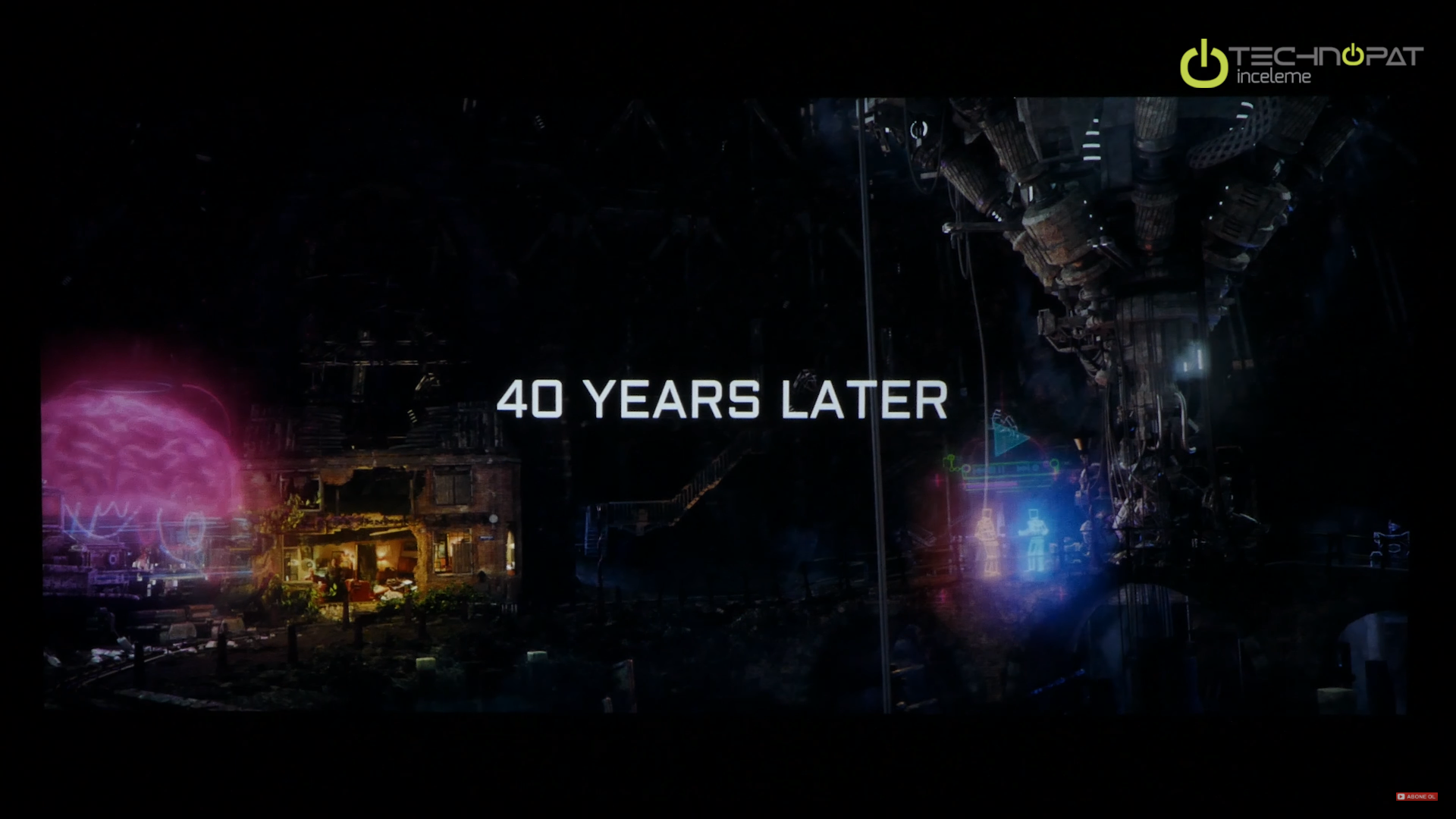

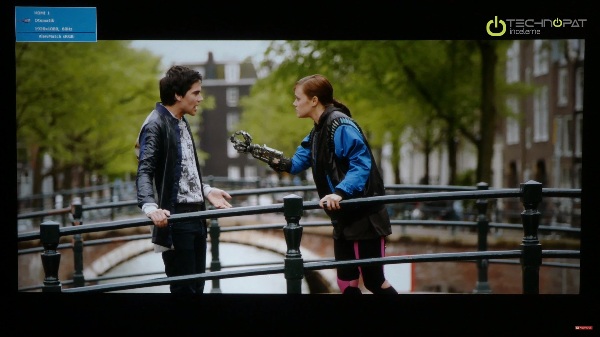

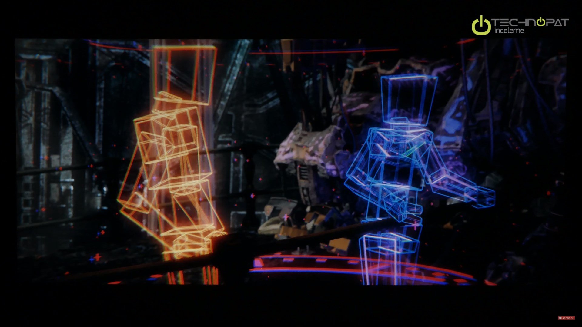

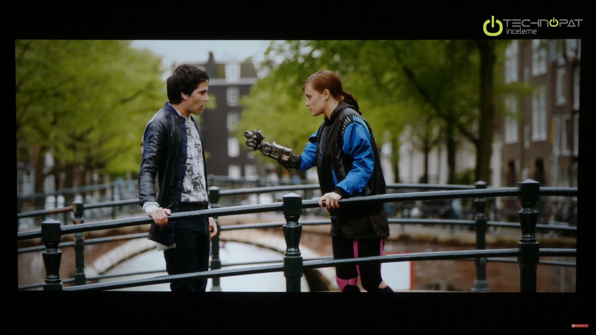

Tears of Steel filminden bir kare, düz duvara yansıttık.

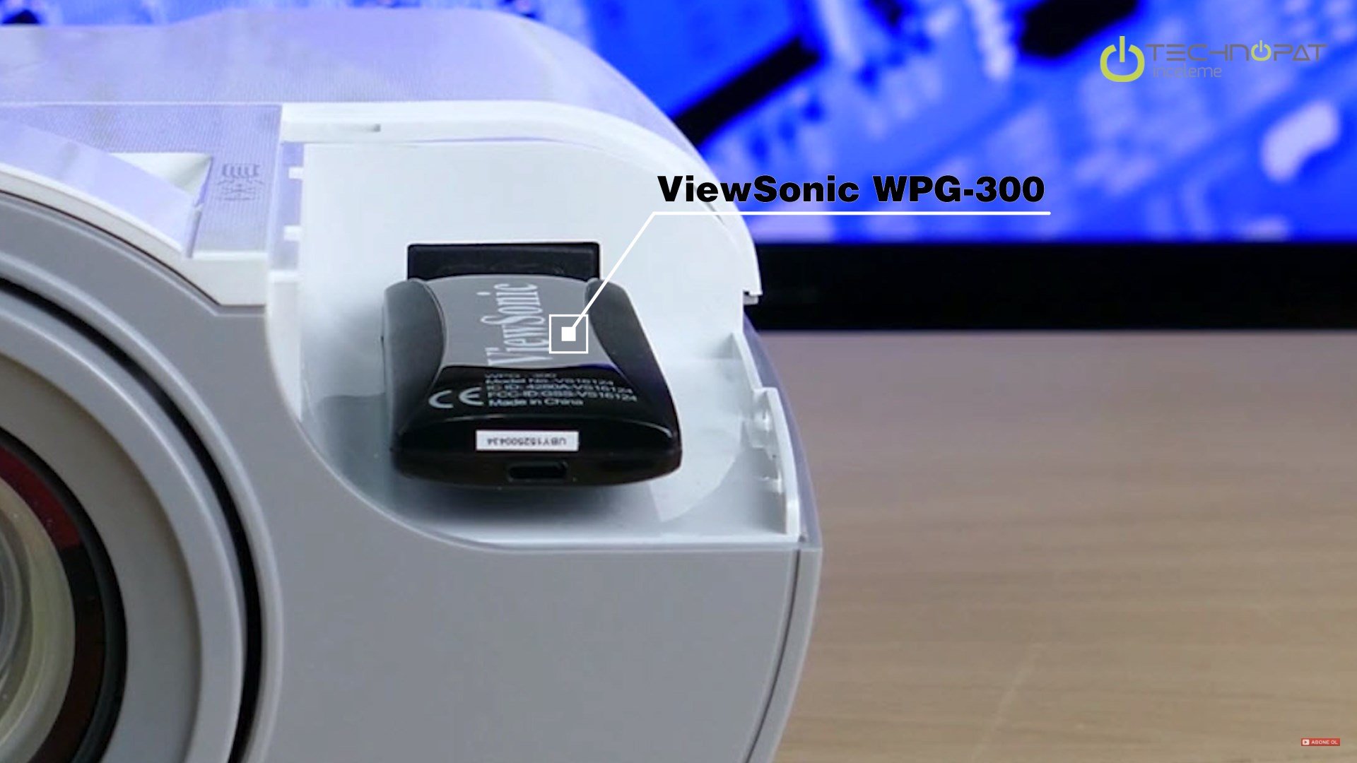

ViewStick 2 HDMI dongle ile kablosuz görüntü aktarma ve sunum yapma imkanı var. Kablosuz görüntü aktarımında artık yenilenen VC10 modelini de uyumlu bir şekilde kullanabiliyoruz.
VC10 artık daha önceki adaptörlerin yerini alıyor. WPG 300 ve diğer modeller yerine VC10 gelecek. Daha önceki modelleri de kullanmaya
Kablosuz erişim en önemli noktalardan biri aslında ve bu adaptörler cihazı alırken maliyeti arttırmadan, isteyenlerin eklemesine imkan tanıyor. Bu tür maliyet farkları kurumsal pazarda önemli. Elbette zaman zaman aksesuar içeren promosyonlar oluyor.

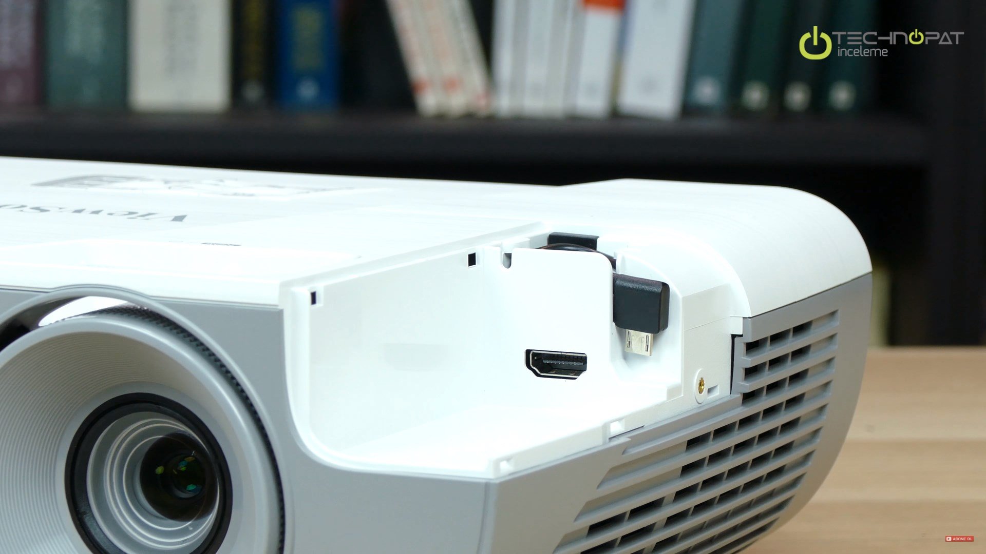

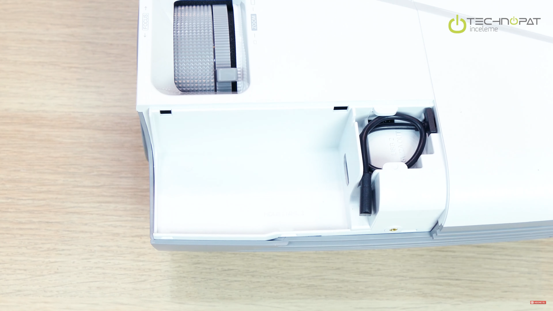

Cihazdaki PORTALL yuvası MHL destekli HDMI bağlantısını derli toplu ve saklı sunuyor. Burada bu tarz kablosuz adaptörleri kullanabiliyoruz.

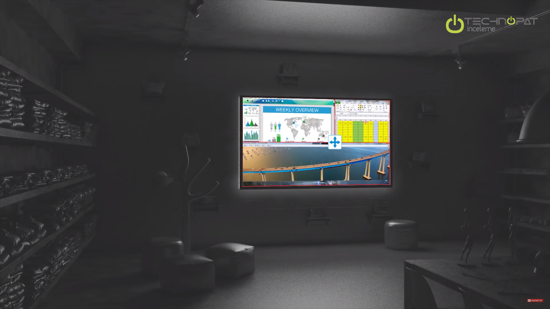

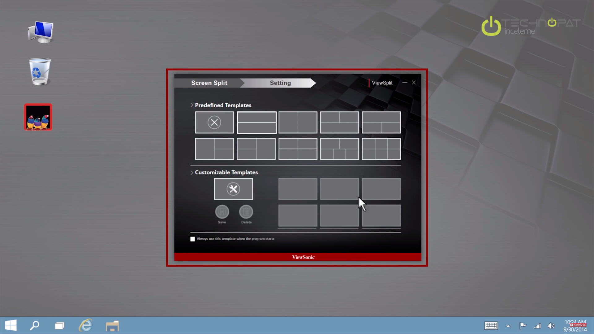

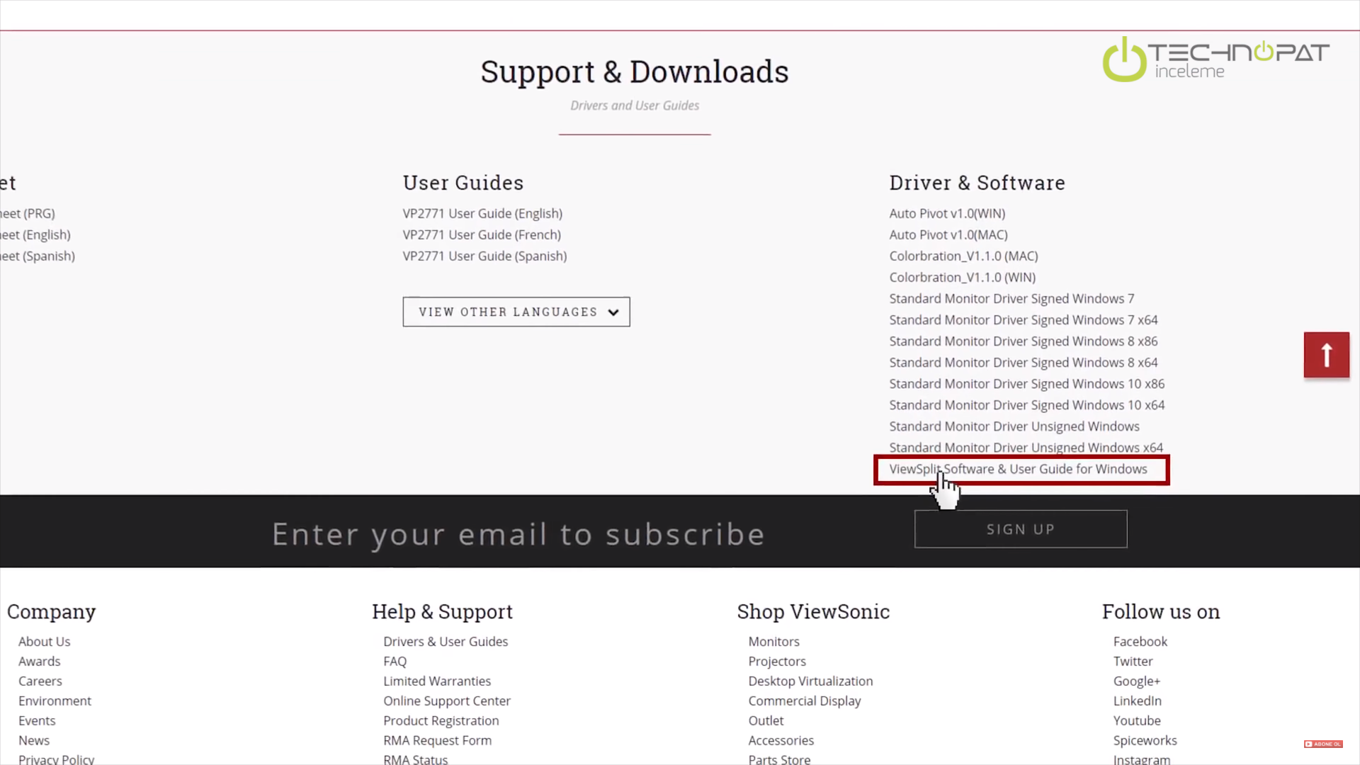

Peki daha neler yapılabilir? Dokunmatik ekranlar için tasarlanan ViewSplit yazılımı kurularak ekranı çoklu uygulamalar için bölebiliyoruz. Bu bir Windows uygulaması. Bunu destekleyen pek çok monitörde yapabiliyoruz ama projeksiyonda da sunulması çok güzel. Dev ekranları daha esnek bir şekilde kullanabiliriz. Bu sunum esnasında zaman kaybetmeden ekranı verimli kullanmamızı sağlıyor.
