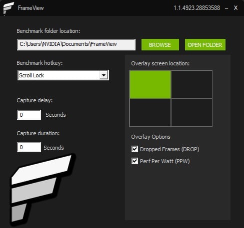

Eğer daha önce kullanmadıysanız FrameView , PC tabanlı grafik ve işlemcilerin güç kullanımını yakalamak ve performansını ölçmek için tasarlanmış NVIDIA’nın yazılım aracıdır. Özellikle stresli “gerçek dünya” PC oyun senaryolarında kare hızlarını ve GPU güç kullanımını ölçmek için kullanışlıdır. FrameView, kare hızlarını veya oynanışı etkilememek için minimum ek yük ile performans ve güç verilerini yakalar ve oyun oynanırken performans ve güç ölçümlerini gösteren bir katman içerir. Ayrıca, kıyaslama çalışmalarının ayrıntılı raporlarda yakalanmasına ve grafik haline getirilmesine olanak tanır.

Bu sürümde bir dizi yeni özellik ve temel değişiklik var:
  • Günlükler ve Özet dosyaları, kullanıcı geri bildirimlerine göre tamamen yeniden yapılandırıldı. Özet dosyaları artık o dizindeki her bir günlük dosyasına referanslar içeriyor – bu da onu kıyaslama oturumunun gerçekten bir özeti yapıyor
  • Günlük dosyalarını kullanan ve gözden geçirenlerin ihtiyaçlarına göre stilize edilebilen grafikler oluşturan yeni bir FrameView Excel Analyzer şablonu
  • Vulkan Overlay desteği
  • Güç ölçümlerinin doğrudan PCAT’tan günlüklere eklenebilmesi için PCAT entegrasyonu
  • FrameView’ı güncellemeyi kolaylaştıran yeni bir yükleyici
  • Yeni ölçümler: CPU ölçümleri, Render Present Latency ve sistem parametreleri
FrameView’ü indirmek veya kullanım kılavuzu dahil daha fazla bilgi için lütfen buraya tıklayın.
