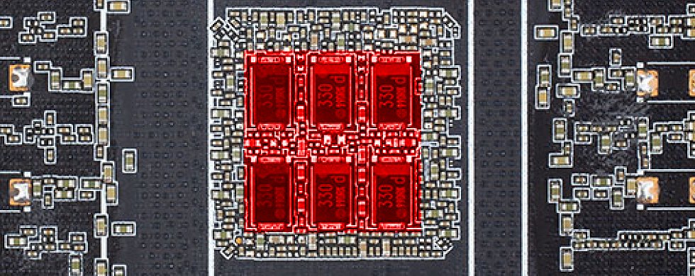

Ekran kartlarında kullanılan iki tür kapasitör bulunuyor. Şimdiye kadarki kullanıcı raporları, tamamen POSCAP tasarımından yararlanan özel tasarım GeForce RTX 3080 modellerinde kararsızlık ve çökme sorunları yaşandığını ortaya koyuyor. Üreticilerden bazıları tasarımlarında tamamen POSCAP kullansa da, bazıları POSCAP ve MLCC’leri bir arada kullanabiliyor.
Özellikle belirtmek gerekirse, üreticilerin de açıkladığı gibi, bahsi geçen bu sorunlar yalnızca kullanılan kapasitörlerle ilgili değil. NVIDIA yeni bir sürücü yayınladı ve bazı üreticiler bu sürücülerle sorunların çözüme kavuşacağını belirtiyor. Ancak bazı üreticiler ise tasarım yenileme yolunu tercih edebiliyor.
POSCAP
SP-CAP boyut olarak çok daha büyük yapıda ve daha düşük voltaj oranlarına sahip. Bu kapasitörler daha güçlü ve çatlama gibi tehlikelere göre daha sağlam. Ayrıca SP-CAP’ler daha yüksek sıcaklıklarda daha iyi çalışıyor. Tüm bunlar fayda etmiyor, çünkü bu tür kapasitörler yüksek frekans hızları söz konusu olduğunda iyi iş çıkaramıyor. Ayrıca, maliyet olarak daha ucuz olduğunun altını çizelim. Örneğin Zotac RTX 3080 Trinity modeli, tamamı POSCAP’ten oluşan bir düzen kullanıyordu:

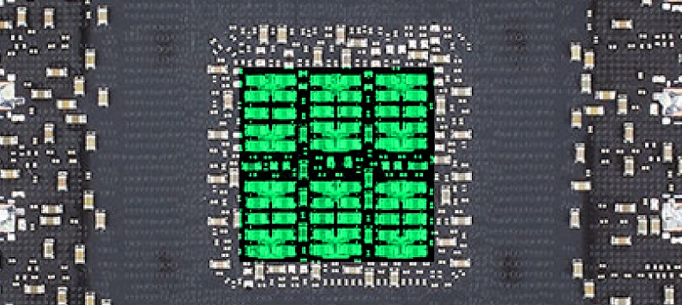

MLCC
MLCC ise çok daha küçük ve maliyet açısından daha pahalı. Ayrıca, daha düşük voltajlarda ve düşük sıcaklıklarda çalışabiliyorlar. MLCC, bu yapısı nedeniyle piezoelektrik etkisi ve çatlama yönünden daha kötü sonuçlar çıkarıyor. Ancak MLCC’ler özellikle çok yüksek frekanslı bileşenleri daha iyi filtreleyebiliyor. Bu arada, MLCC’ler küçük yapıda olduğundan çok sayıda kullanılıyor ve gruplar halinde konumlandırılıyor. Örneğin ASUS TUF RTX 3080 6’lı MLCC kapasitör düzeni kullanıyordu:

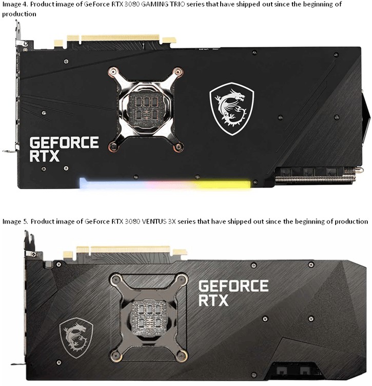

“MSI, müşterilerden ve inceleme yapanlardan gelen GeForce RTX 30 Serisi grafik kartlarıyla ilgili raporlardan haberdar. En son GeForce sürücüsü (456.55), sorunla ilgili düzeltmeler içeriyor. Bu nedenle MSI, GeForce RTX 30 Serisi grafik kartı sahiplerinin NVIDIA GeForce web sitesinden indirilebilen en son sürücü sürümüne güncellemelerini öneriyor.
MSI, Gaming ve Ventus modellerinden oluşan GeForce RTX 30 Serisi ekran kartlarındaki tasarım kararlarının arkasına duruyor. Ayrıca hem SP-Caps hem de MLCC’lerin güçlü yönlerinden yararlanmak için tasarımlarda karma bir kapasitör grubu kullanıldı. Üretimin başlangıcından bu yana gönderilen ve medya inceleme örneklerini içeren tüm MSI GeForce RTX 30 serisi kartlar, aşağıdaki güncellenmiş resimlerde gösterildiği gibi PCB konfigürasyonlarına sahip.”
GeForce RTX 3080 GamingX Trio ve Ventus 3X
GeForce RTX 3090 GamingX Trio ve Ventus 3X
