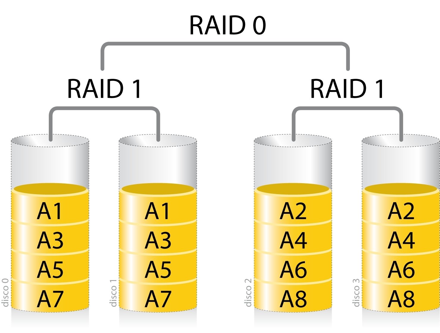

Redundant Array of Independent NAND / Yedekli Bağımsız NAND Dizisi yani RAIN, bildiğimiz RAID yapılarını kullanarak veri yedeklemeye benzerdir. Bu işlemler katı hal sürücüleri yani SSD’lerde normal sabit diskleri RAID yaptığımızdaki süreç kadar sancılı ve uğraştırıcı olmaz. İşlemler sessizce sürücü içinde gerçekleşir. RAIN ise SSD’lerde hem verileri korumak hem de sürücünün ömrünü uzatmak amacıyla konuşlandırılmış bir özelliktir. Normalde RAIN olayı çok nadir gerçekleşir, bu sayıda anormal bir artış varsa diğer özniteliklerin veya hataların varlığı incelenmeli, gerekirse disk değiştirilmeli.
Her ne kadar veri güvenliği ve sürücü ömrünü uzatması bakımından olumlu bir özellik olsa da, RAIN işleminin sürekli yapılması performans bakımından bariz bir düşüşe ve yavaşlamaya neden olabilir. Zira arkada eşlik “parity” yedeklemesi devam ederken sürücü normal olarak kullanılmaya devam edebilir fakat bu işlem esnasında sürekli I/O kullanımı yaşanır. Olağandışı süregelen performans düşüşleri varsa bu değerin kontrol edilmesi gerekir.
