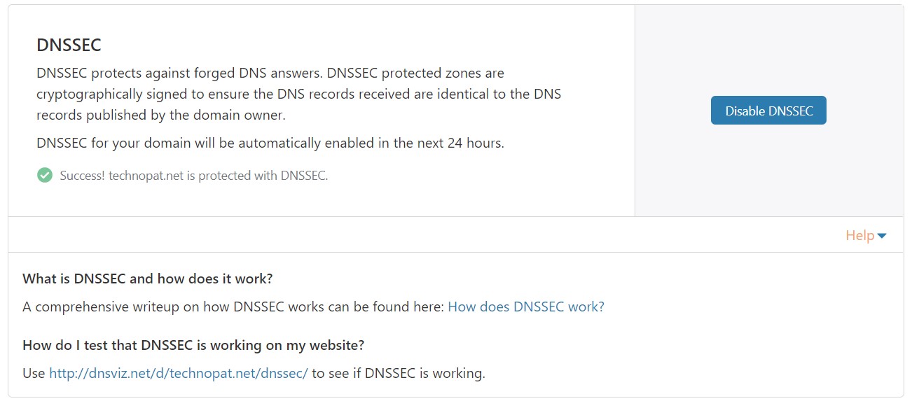

DNS’nizin üzerine bir kimlik doğrulama katmanı ekleyen DNSSEC’yi yapılandırmak için önce Cloudflare kontrol panelinde etkinleştirmeniz ve ardından alan adı kayıt kuruluşunuza bir DS kaydı eklemeniz gerekiyor. Öte yandan alan adınız zaten Cloudflare’de ise bu özelliği etkinleştirmeniz yeterli. Peki Technopat olarak bizim de yakın zamanda devreye aldığımız güvenli DNS teknolojisi DNSSEC nasıl çalışıyor? Bu yazımızda bu iki sorunun cevabını vermekteyiz.

Cloudlflare ile tek adımda DNSSEC devreye alınabiliyor.
