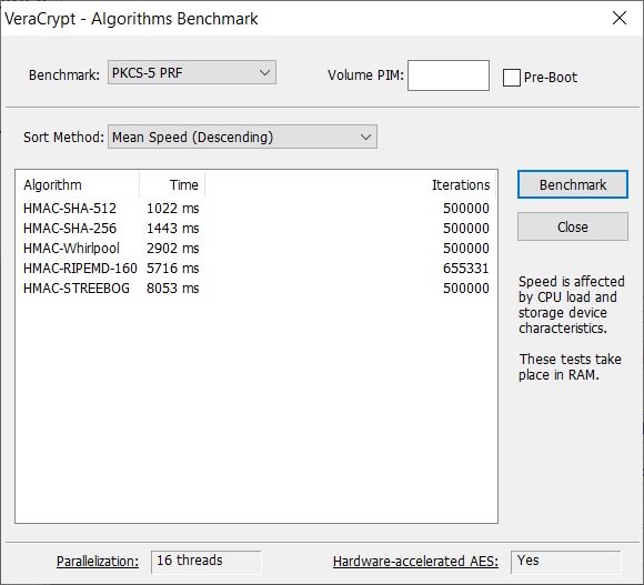

Aşağıda VeraCrypt Benchmark ile yapılmış bir hız testi bulunuyor. Ortalama 500.000 tur yinelenen algoritmaların parolanızı doğrulamak için ne kadar zaman aldığını örnek olarak görebilirsiniz.
